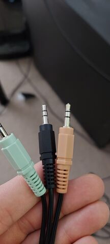

Sracok! Ha a z906 ot hozza kotom a TV-hez optokai kabellel,DE a PC-rol jatszom a filmeket a TV-re, akkor is lesz 5.1 DTS minden,mint ha a PC hez kotnem, vagy akkor nem?
Yodafon
Nálatok hogy van beállítva egyes csatornák hangereje mint például a hátsó hangsugárzóké, a középsőé és a mélynyomóé? Van valami optimális beállítás vagy mindent maxra húztok?
venom8888

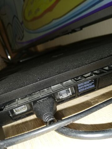

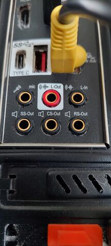

Hello. Uj vagyok itt meg rendeltem a z906 ot egy 58" os 4k tv vel,nem fogok csalodni a terhangzsdt illetoen? Pc rol fogom tolni .
Alaplapra lesz kotve a hangfal. Msi b450 tomahawk max. -

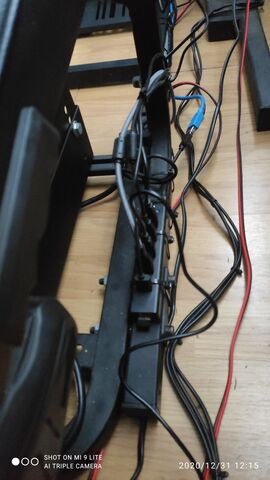

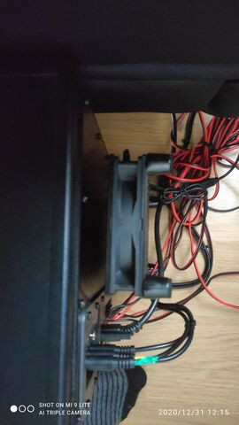

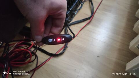

Class89 #4179 üzenetére
"Oké, a külső borítást lehűti. De vajon belül?"
Szerinted a mélynyomó hátlapja (ami fémből van), miért melegszik? Ha a levegő keringetésével, vagy egyéb módon hőenergiát vonsz el a felülettől, akkor a hő forrására ez milyen hatással lesz?
A legjobb nyilván az lenne, ha közvetlenül tudnád hűteni a melegedő alkatrészeket, de ez nem kivitelezhető házilagos módon.
Class89
Z906 boldog tulaja vagyok.
Két témával kapcsolatban kérdésem lenne.
Olvastam itt fentebb is a melegedést. Megnéztem, valóban elég meleg a láda hátsó része.
Ez ellen lehet valami tenni? Többen is írtátok a pc ház hűtőt... Oké, a külső borítást lehűti. De vajon belül?
