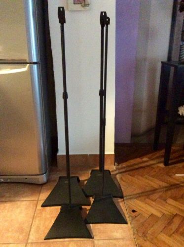

Ha van valakinek aram01 fórumtársunkéhoz hasonló tartóállványa kérem jelezze!

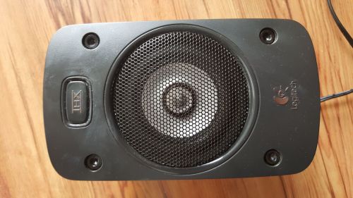

Hát nem akarok okoskodni, de szerintem a Z906 hangszóró műanyagjai azok már anyagukban színezettek, tehát nem utólagos festéssel vannak látva
( volt már 4 garnitúra belőle )
Javító festék biztos nincs hozzá
Max valami autós festékboltban lehetne sztem kevertetni hasonlót, de nehéz eset az ilyen, mert műanyaghoz kell műanyag lágyító, meg alapozó is
Egyszóval, jobban jársz sztem ha hagyod így, minthogy össze vissza javítgatva lenne...de te tudod

Egy esztétikai problémám lenne a z906ossal kapcsolatban. Az egyik szatellitje fehér fafestékes lett (inkább mázgás), és ráadásul egy csíkban az alapból matt festés úgy fest, mintha zsíros lenne, de nem az, hanem a festés sérült. Tudna valaki segíteni, hogy hogyan lehet valahogy kijavitani a festést, esetleg ha másként nem megy, akkor adna tippet, hogy hová érdemes lenne vinni célirányosan? Esetleg létezik valamilyen "festékes toolkit" z906oshoz? Előre is köszönöm a tippeket!
aram01
