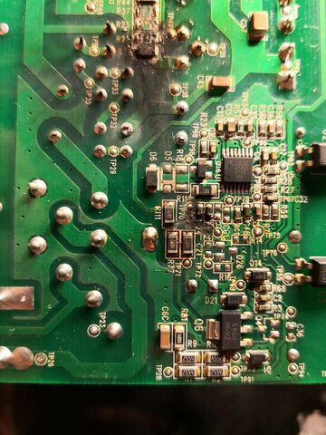

Sztem hagyd a p*csába a Samsungot. Nem rég került hozzám egy Z906 hibásan (18e Ft volt), 2 ellenállást kicserélve meg is javult. Z5500-am is van de, ez is tudja simán azt mint a nagyobb nyomós előd. Jelenleg hardveraprón van 2 db is hirdetve 60e Ft körül, egyik még garis (lehet a másik is). Bluetooth adapterrel is simán jó lesz szerintem. Egy jobb féle hagfalkábel az ajánlott hozzá, én még a kis hangszórókban is kicseréltem a belső kábelt plusz raktam bele egy kis szivacsot is. Remélem tudtam segíteni :)
U.i.: Z906 távirányítót keresek nagyon!!!! :D
