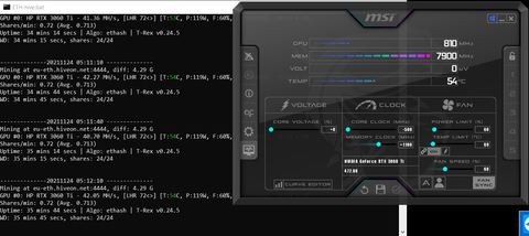

animatrix11
Van egy lhr mentes 3060ti gyári hpból származik, a 470.05-ös driver leáll olyan hibával, hogy nem talált kompatibilis hardvert, ddu után is, van valami trükk vele? Nem volt eddig ilyen kártyám, úgy tudom ez a driver kell neki és megy kb 60-61 mhs-el
Köszi! -
