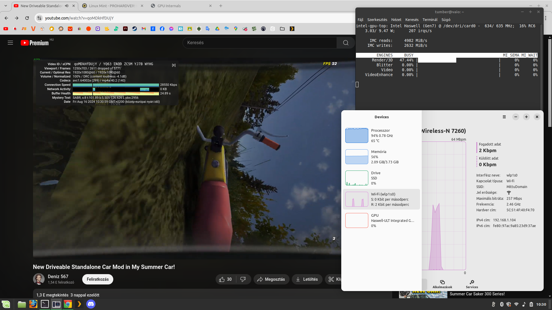

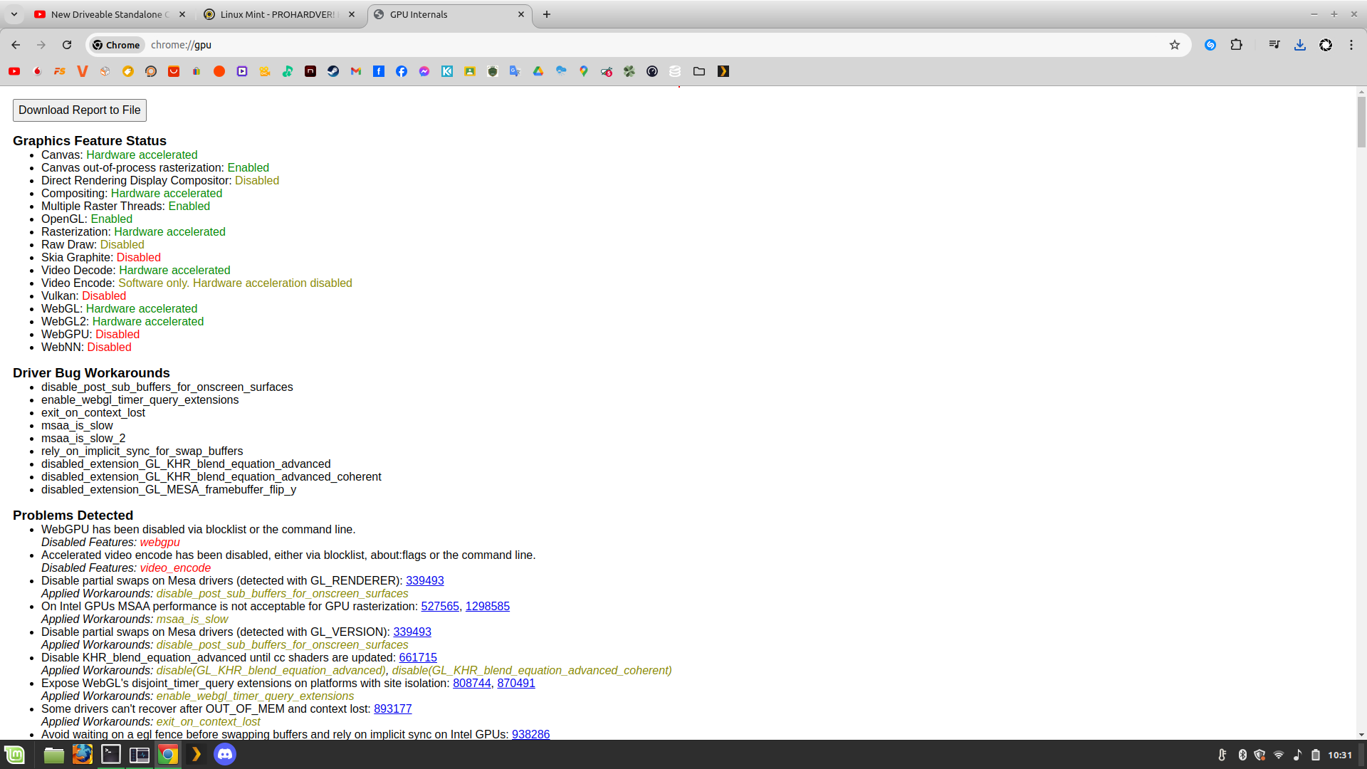

Firefoxxal a h264ify működik, az állítja át Youtubeon a kódeket, azzal az intel_gpu_top már ír a video részen is kihasználtságot. Érdekes hogy ugyan ez a bővítmény Chrome alatt nem jó. Tehát akkor lényegében minden rendeltetésszerűen működik, csak a Chrome nem támogatott.
Mindegy, akkor laptopon használok Firefoxot. A Plexet kell még megnézzem mert annak a lejátszóját letöltöttem, külön program és asszem ott sem volt valami jó. -

Hali, hogyan tudom életre kelteni az igpu-t hogy legyen hardveres gyorsítás Youtube, Plex stb alatt? Windows alatt működik ugyan abban a laptopban.
[Kép]
Sony Vaio Pro 13
i5 4200U
Intel HD4400 (i915 beépített driverrel, neofetch azt írja gpunál hogy Haswell-ULT)
4GB DDR3
128GB SSD -
