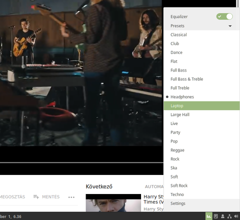

sudo apt-get install pulseaudio-equalizer
Ez a parancs mindig a legfrissebbet fogja felrakni!!! Synapticban ki kell választanod a verzió kényszerítést a Csomag menüpontnál!
Most felraktam és működik, előtte le volt szedve a friss bionic verzió persze és egyből kijelöltem synapticban a PPA-s verziót. Viszont felraktam a panelre is az equalizer kisalkalmazást. Elindítottam egy YT music-ot és most lehet állítgatni és eddig még jó, a panel kisalkalmazással is lehet állítani.
A panel kisalkalmazást kell utólag felrakni, valamint felraktam ezt a fil-plugint is, nem tudom ennek van-e valami köze hozzá:

Próbáld ki ezeket, megy az eqaulizer is, én inkább azt használom az egyszerűsége miatt.......No, megvan mi volt a gond, Mint 19-re felrakva az equalizert, egyszerűen eltűnik, így az első linkben lévő módszerrel tettem fel, az a verzió működik rendesen a saját tárolóssal szemben:
ez a PPA-ja:sudo add-apt-repository ppa:nilarimogard/webupd8
sudo apt-get update
sudo apt-get install pulseaudio-equalizerA PulseEffects-et fentiek miatt még nem használtam.
