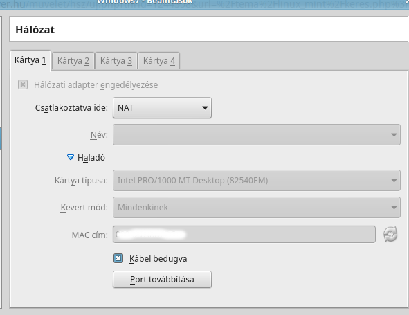

Virtualbox-ban válaszd ki a wifi adapteredet a "Név" pontnál (aztán még lehet próbálkozni NAT vagy Bridge opciókkal). A VM-ben ettől még ugyanúgy vezetékesként fog látszódni, de ez normális, mivel a tényleges beállítást nem a vendég OS-ben, hanem a VBox-ban kell elvégezni.
Elvileg nem kellene semmi extrát csinálni a VBox-ban, bár azt mondják, a biztos az, ha külön USB-s wifi adapterrel próbálod, és azt megosztod a vendég OS számára (VBox-ban a Beállítások -> USB pontnál), és azon telepíted a hozzá való driver-t is.
