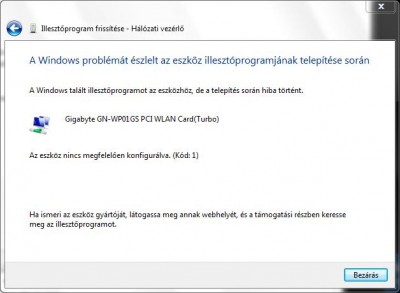

Ezt írta, mikor a hálózati adapterek drivereit próbáltam újratelepíteni:
Mint-ben nem csináltam semmit, a wifi-re próbáltam rácsatlakozni, de nem tudtam a WPA2-es titkosítású hálómra felcsatlakozni, ahogyan Ubi live-val se.
Ezt konstatálva, újraindítottam majd a WIN 7 betöltés közben lehalt, és második nekifutásra felállt a már taglalt hálózati problémákkal.Nem tudom mit kéne Mint-ben varázsolni, de nem is akarok próbálkozni, mert aztán tényleg hardver hibám lesz. :-(

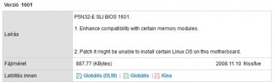

A 1601 BIOS verziónál van egy ilyen leírás:
Igaz most 0903 BIOS verzió van a lapomon. -

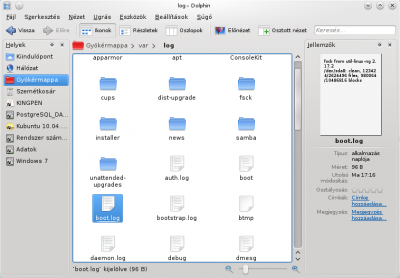

1.
Dolphin-ban nyitottam meg, itt:
Jelenleg ezt tartalmazza a fájl:

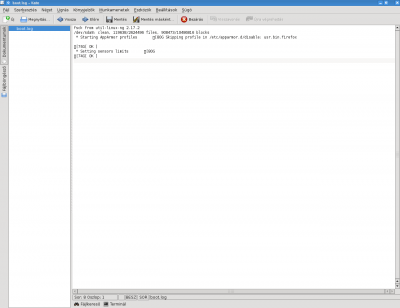

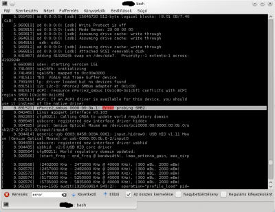

dmesg parancsra:

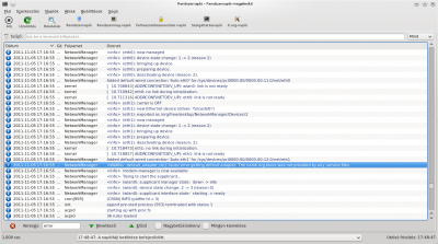

[ 9.831521] nForce2_smbus 0000:00:0a.1: Error probing SMB2.

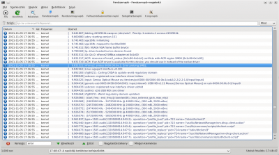

Rendszernaplóban:
És error-ra rákeresve még talált egy ilyet:

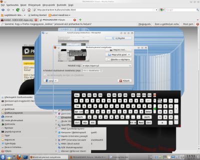

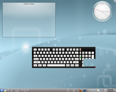

Most Kubuntu 10.04.03 van fent, frissítésekkel, zárt driverek nélkül és ilyen orbitális bug-okat művel:
A megjelenő kis "buborékok" néha "kiharapnak" részeket más alkalmazásból, panelből stb.:

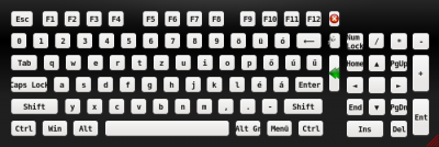

Képernyő billentyűzetet használok KDE-n Kvkbd-t, GNOME-n Onboard-ot, és problémáim vannak a kiosztással.
Kvkbd:
Hosszú i betűm nincs illetve alt gr-re nem mutatja a spec. karaktereket.
Hogy lehet beállítani?Onboard-nál meg csak akkor áll át magyarra, ha kijelentkezek és vissza, de pont azért állítottam be az auto. bejelentkezést, hogy ne keljen plusz irkálnom.
