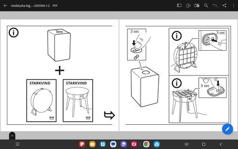

Én inkább az IKEA-st venném, főként, hogy 2-t lehet venni a Philips árából és 32E-ft ért + szűrő is jár hozzá, Mint régebben írtam már, inkább a csereszűrő elérhetősége és ára legyen a döntő ebben a kérdésben.
Emellett a VINDSTYRKA Légminőség érzékelővel együtt tud működni. -

Az elsőben is van, viszont a második egy jóval komolyabb műszer. Sensirion szenzorral, ami lézeres, szemben az első verzióval, ami csak ledes. Ez a pontosságát is befolyásolja.
A középen lévő fekete "szúnyogháló" ami tele megy szösszel, porral, emiatt kell néha ( fél - , egy év környezettől függően) tisztítani.
A második szenzor:
Ezt nagyon nem lehet tisztítani, a specifikációja alapján 10 év alatt 12,5%-os romlik a mérési pontossága. csak ez a szenzor 12-13eFt+posta.
A 15eFt-os IKEA-s ár bőven megérős. -
BlackJack21
Ebből az IKEA-s levegőminőség mérőből két típus van, az egyik olcsóbb, csak 3 szín alapján lehet kb. következtetni az állapotról( bár hekkelhető, kinyerhetők ebből is az adatok), a másik komolyabb, kijelzős, okosrendszerbe illeszthető.
Mindkettőnél "probléma", hogy ezek karbantartásigényesek. néha szét kell szedni, kitakarítani az érzékelő előtti szűrőt. -
