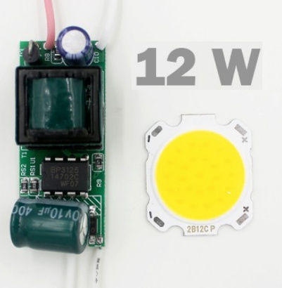

Inkább csak barkácsolóknak való, hátha valakit érdekel:
https://www.aliexpress.com/item/-/32264430592.html
Tehát ez 230 V-ról működik, hűtőborda vagy hűtőlemez kötelező, amire ragasztással is rögzíthető. A trafó galvanikusan leválaszt, nem ráz a LED.
LED-en 290 mA x 37 V = 10,7 W-ot mértem, tehát ez tisztán a LED-teljesítmény. Ennek megfelelő a fényerő, nem vibrál.
Kísérleteztem ventilátoros hűtőbordával is, ami már túl is hűt, tehát elvileg nem lenne fontos, de garázsba stb. elmegy, nem zavaró. A 37 V-ra lehet kötni egy step down konvertert, amivel tetszés szerint állítható a fordulat.
Ez nem sokat vesz el a LED-áramából, amit az áramgenerátor természetesen állandó értékre stabilizál. Annak egy kis része ágazik el ilyenkor a ventilátor felé, de a konverziós elv miatt nagyobb feszültségről csak kisebb áramot kér, ami fényerőcsökkenésben észre se vehető.

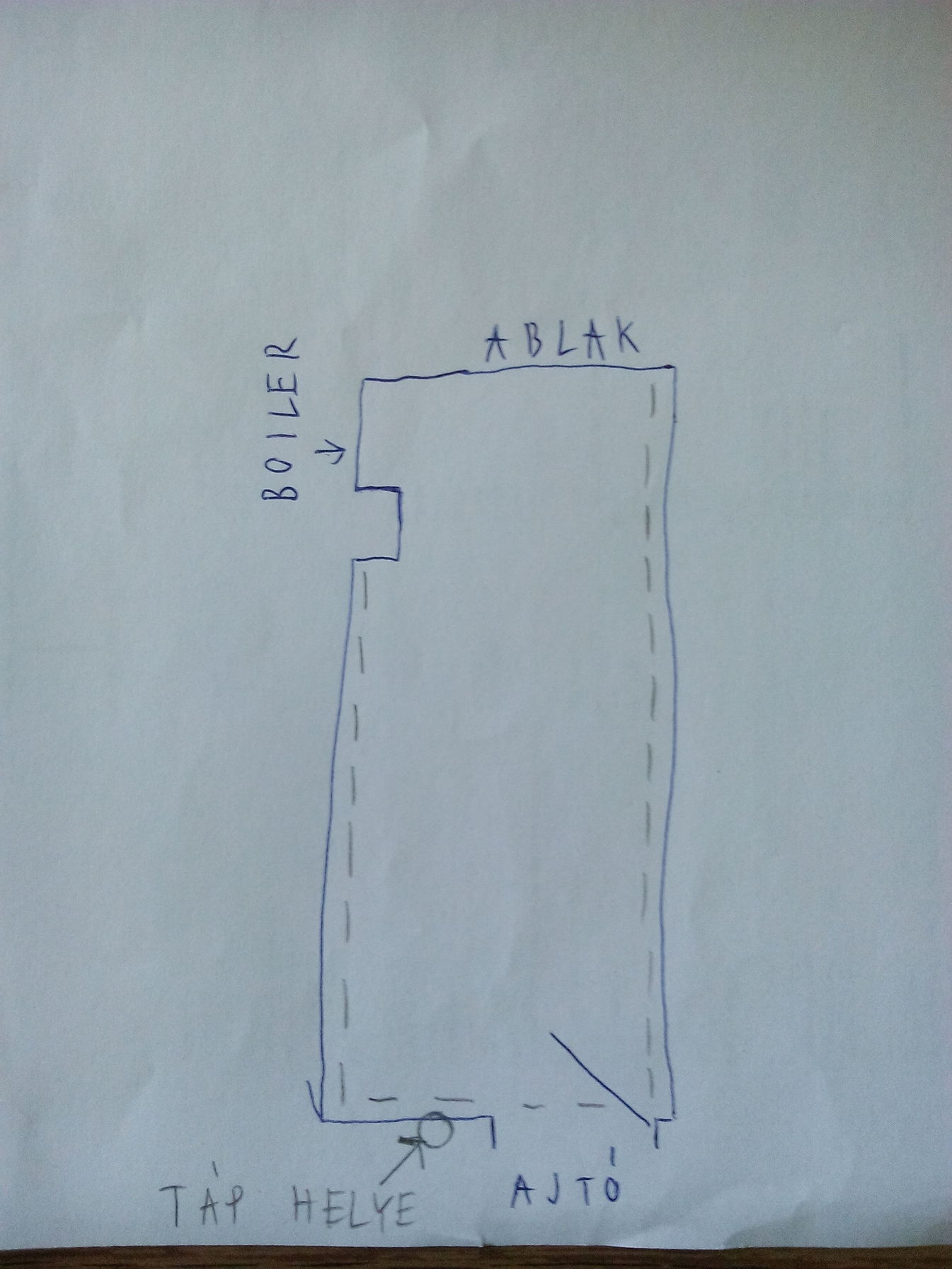

Adott a fürdőszobánk rajza. 1,4mx3,5m az alapterülete. Így lenne kb egy 3,5m-es szalag az egyik oldalon, meg egy 4m-es szalag a másikon. Ceruzával tettem egy karikát ahová a falban el van vezetve a kábel a majdani led szalag tápjának. Arra gondoltam, hogy a szaggatott vonalas résznél körbe led szalag lenne a plafon sarkainál alu profilban, ami külön lenne fali kapcsolóról kapcsolható. Mennyezeti világítás nem lenne. Olvastam, hogy a sima RGB szalagok nem tökéletesek fővilágításnak, így lehet RGBW szalagot vennék. De elég drága, így tájékozódom, hogy mit nyerék vele, ha nem sima fehér szalagot veszek fele annyiért.
Találtam ezt a videót: [link] . Nálam mi kell ahhoz, hogy ehhez hasonló színjátékot tudjak csinálni? Gondolom a led vezérlő megoldja, de mégis pár pontba szedve a dolgokat jól jönne.
