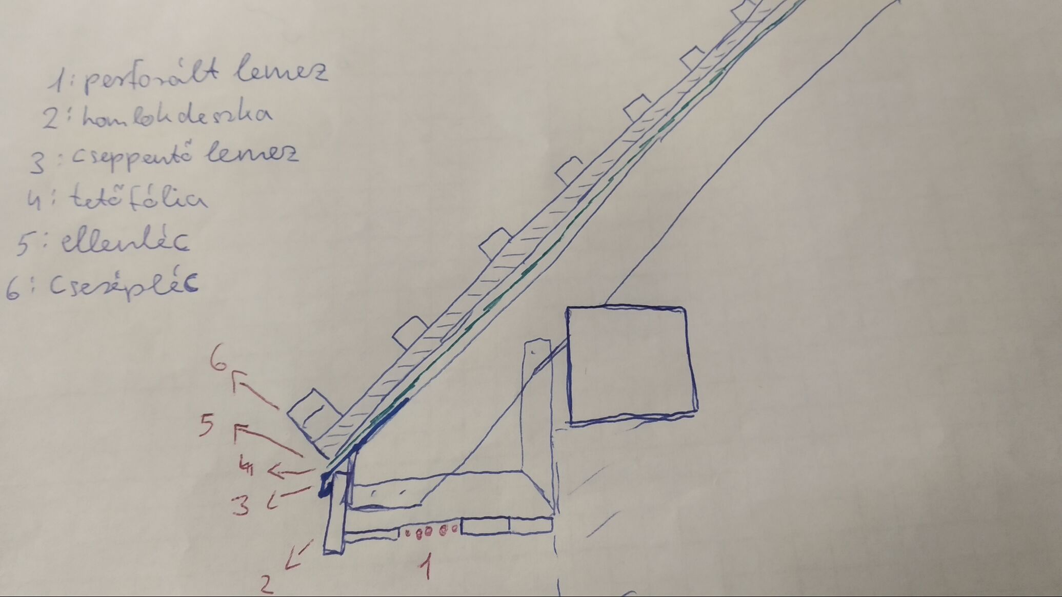

Ez lenne egy normális dobozolt eresz.
A csüngő vagy látszós eresz az amikor a szarufa mintázva van és látszik, azt felülről hajópadlózzák, majd a szokásos rétegrend.Mit keres a tetődön kátránypapír?
Azt szabadon (padozat nélkül) nem is lehetne rakni.
Ha a homlokrésznél nincs így megcsinálva,magyarul a levegő nem tud bemenni, akkor rakhatsz te akárhány szellőzőcserepet is, semmi levegő mozgásod nem lesz.
Magyarul rohad a tető, + a víz az eresznél meg áll, mikor kilyukad a papír meg belefolyik.A te esetedben ahogy leírtad, inkább a 2 vértelekbe(lambéria) raknék ablakot, vagy bármit, amivel huzat keletkezik és szellőzik.
Legfelül viszont biztos megvágnám a kátrányt, ha telibe van. -

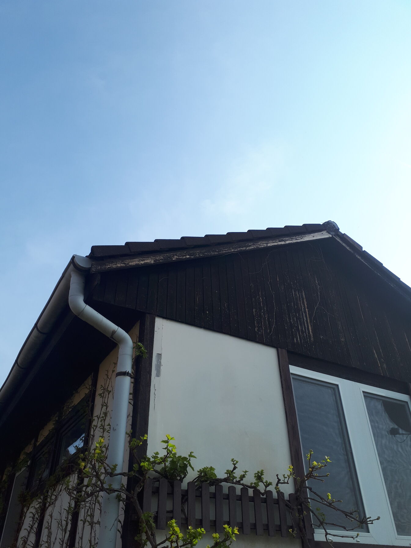

csubuka
ctrlaltdel13 #90942 üzenetére
Szuper leírás.
Esetleg annyit krhetnék, hogy ezt a részt:
"A nem használt padlástérbe ,dobozolt eresznél, a lambériák közé betett petforált lemezzel szokták megoldani a levegő belyuttatását.
Kifelé meg a gerincnél.
Csüngő eresznél ez nem lehetséges.
Ott marad az ablak ."Fotókkal illusztrálnád, hogy mire is kell gondolni. Én is most egy ilyen nem használt padlástér átszellőztetésén agyalok. Ellenléc van, csak a beszellőzést felejtették ki anno. Az eresz mellett is lambéria van (eltömi az ellenlécek által képzett szellőzési lehetőséget alulról), meg alulról is doboz van, ahova a padlás térfogatába lehetne beszellőzni. A tetőfólia (kátránypapír) a kúpcserép alatt is folytonos, szóval nekem gondolom inkább növelni kéne a szellőzőcserép számot, mint gányolnom a kúpcserépnél.
Ez csüngő eresz amúgy? :-) Én fogalmatlan vagyok sajnos.

ctrlaltdel13
Tarill #90938 üzenetére
Lemmy71 jól írta.
A másik fontos tényező, a kiszellőző keresztmetszet.
Magyarán az ellenléc vastagság.
Ezt a a tető dőlés szöge, és a szarufa hossza befolyásolja.
Minél nagyobb a szarufa hossz, és kisebb a dőlés szög, annál vastagabb.
Normális tetővel foglalkozó cégek alkalmazástechnikai útmutatójukba találsz táblázatot ezzel kapcsolatban.Ugyanis a légrésnek nem csak az a szerepe hogy a pára, bejutó víz le tudjon szabadon folyni.
Nyáron mikor a cserép vagy 50-60 fokos akkor az befelé sugározza a hőt, ezáltal melegíti a tetőteret. Ha a levegő meg tud fordulni normálisan, máris csak a kinti levegő hőmérséklete ami melegít befelé.A nem használt padlástérbe ,dobozolt eresznél, a lambériák közé betett petforált lemezzel szokták megoldani a levegő belyuttatását.
Ott marad az ablak . -

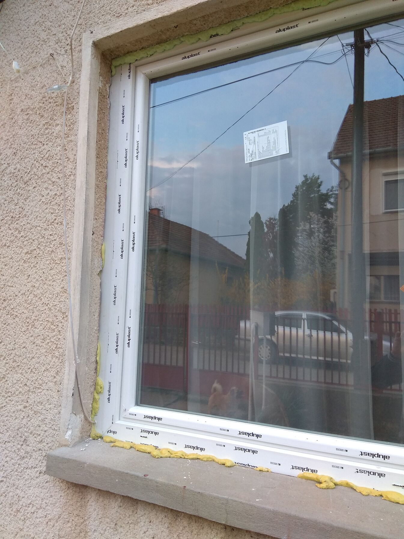

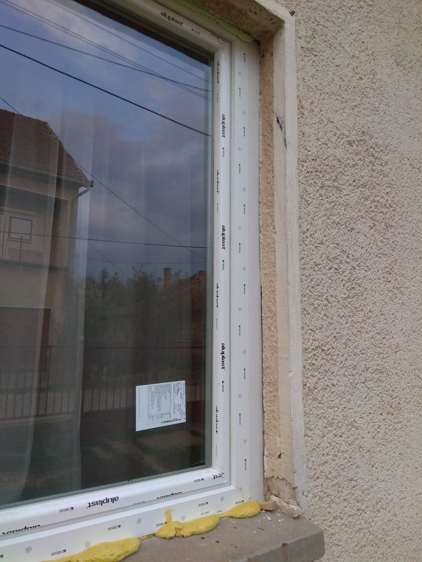

Ahh, te még könnyen megúsztad akkor. Nekem szerdán voltak, 3 ablak csere, 7-12ig tartott. Viszont mivel nekem belső redőnytokos ablakok voltak a régiek, ezért belül viszonylag nagy a rombolás. Lesz mit kijavítani...
[kép]
[kép]
[kép]
[kép]Ezt már mindenkitől kérdezném:
Mivel kenjem/fújjam/töltsem ki kívülről az ablakok melletti réseket? Lesz majd külső redőny, de ettől függetlenül szeretném az előtt IS valami vízszigetelővel kinyomni, biztos ami biztos. -
