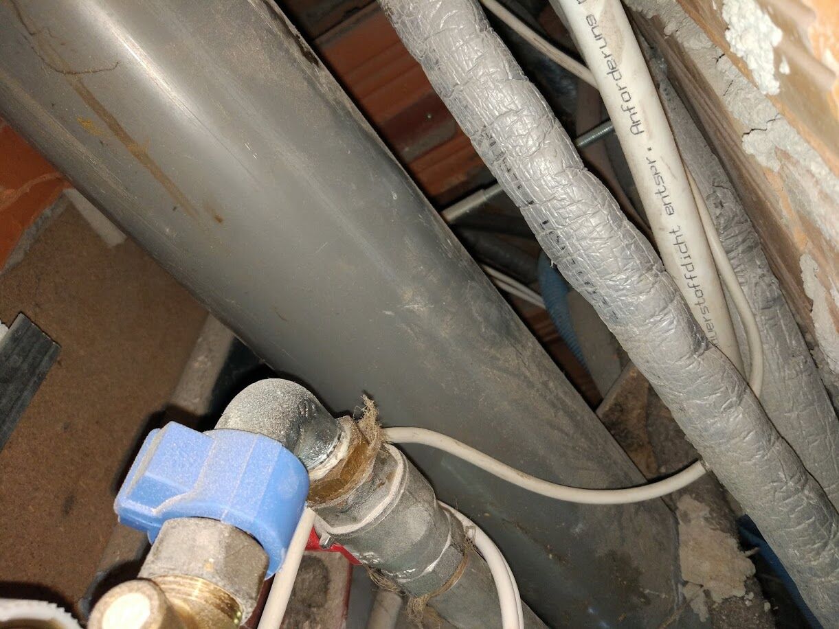

mrhero #89394 üzenetére
Annó pont erről beszélgettem a vízszerelőmmel, elmondása szerint már évek óta az a jellemző, h lándzsás szeleppel állnak ki mindig, azon törölközőszárítósokhoz is, amelyek gyárilag 2 szélső bekötéssel bírnak.
Nyilván ha a falkiállásod egymástól 50-60cm-re van, és nincs még kicsempézve, akkor meg kell vésni, és egy press idommal megtoldja neked a szerelő.
Ha már csempézve van, akkor némileg több meló. Először is tudni kell h hol futnak a csövek. Jellemzően aljzatba viszik el az 5 rétegűeket, így minden bizonnyal nálad is függőlegesen fut fel alulról mindkét kiállás. Szerelővel egyeztesd le, de szerintem megoldható, h valamelyik ágat vízszintesen odaviszi a másik mellé.
A csempénél először a fugasort kell kiszedni, multigéppel, csiszolókoronggal, s ha kijött a fuga, akkor véső + kalapács.. sarkoknál óvatosan, nehogy megsérüljön a többi csempe is.
A feladat része, h legyen tartalék csempe és fuga is. -
Lehet nem a legjobb ötlet : Flexibilis cső.
De legalább nem kell bontani,rombolni....és relatív olcsó.
Feltéve, hogy van abban a méretben ami neked kell. -

Sziasztok! A fürdőszobában ki lett alakítva egy vizes törölközőszárítónak a hely. A gond hogy olyat szeretnénk ami az egyik oldalról nyitott, de a csövek nem így lettek kivezetve. Van erre utólag valami jó megoldás?

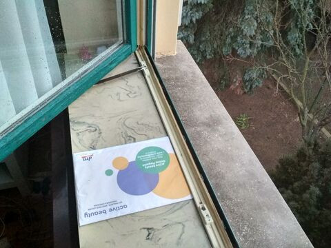

Kezd körvonalazódni a nyílászárók cseréje, de maradt egy nyitott kérdés.
Kívülről, ahol a fal és az új ablak tokja összeérnek, a purhabot mivel lehet korrekt módon eltüntetni?
Hálót tegyék fel, és vakoljam fel?
Alapvetően műanyag lécekkel akarta a kivitelező "eltüntetni" de egyrészt ocsmány, (szerintem) másrészt nem szigetelő anyag, harmadrészt pedig 240ezret sajnálok rá kiadni.Ötleteket szívesen fogadok.
Köszönöm szépen.

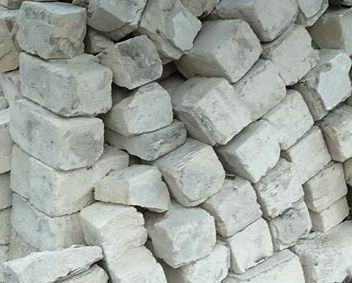

Kalandor #89346 üzenetére
Ha ház falazata volt, akkor valószínű szilárd, ebből következően tömör, tehát nem annyira porózus (ami mészkőnél előfordul elég gyakran). Képről is így látom, de közelebbi és nagyobb kéne hogy biztosan látszódjon
Vagyis más mészköveknél jobban ellenáll a fagynak, savas esőnek. Ezért szerintem amire Te akarod használni, arra tökéletes.
szerk., typo -
Jelképes összegért hozzá tudnék jutni 5-600 db ilyen 20*20*40cm-es mészkőhöz (házhozszállítva és megpucolva mint a képen), ami egy ház falazata volt. Talán a tárnoki kőfejtőből származik.
A házunknál rengeteg nagyméretű kockakő van beépítve, így baromira jól menne hozzá ez a rusztikus mészkő támfalként, kerítésként, kerti elválasztóként, magaságyásként, stb.
Mennyire bírják ezek a Buda környéki mészkövek az időjárás viszontagságait? Ha kibírnak egy 20-30 évet a földben-földön szétesés nélkül, az már megfelelne.

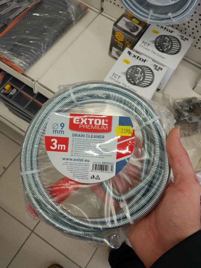

Inkább a megfogással van gond igazából ahogy tekered megszorul és egyre nehezebb tartani. A rendes csőgörény egy elég súlyos szerkezet, itt meg a vége, ahol tekered, csak a két kezed erejét használja.
Itt azt írják bele is szakadhat.. -

Ennek levehető a "tokmány" része,hogy befogjam fúróba vagy pedig ahhoz le kellene flexelnem?

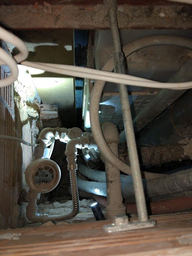

Vízszerelőt keresnék, aknában (főmérőnél is, kertiben is) folyik a víz, magából abból az idomból, amivel el lehetne zárni a vizet. Benti akkor csöpög, ha el akarom zárni a vizet (ezt télen el szoktam zárni, ilyenkor itt folyik...), kerti pedig mindig, spriccel a két összepréselt elem közül a víz, gondolom télen mégis sikerült befagynia és kezdi feladni. Cserealkatrészem nincs, képet tudok küldeni.
szerk: bp, 18 ker, Üllői út 600 magassága.

Van körülbelül 1 hetem (+- pár nap), hogy kész legyen a konyhabútor. Addig gondoltam felkészülök, hogy ez is cserés.
A csőgörényes szétverés nekem is eszembe jutott. Meg eleve gondolom annyit elkérne, amennyiből én unalmamban egyik délután kivésem ezt a 1,5 méter szakaszt( a strang része már érdekesebb, főleg ugye ez a közös strang, nem tudom ki emlékszik a WC-s kálváriámra, hogy a szomszéd mindent átb***tt az én oldalamra(mondjuk akkor kellett volna jobban utánanézni, amikor a WC-t csináltuk, de hát már mindegy) és nem tudom, hogy mi vár még ezen a részen is. Képeket mondjuk csináltam, de hát semmi nem látszik a sok cső miatt) és a lefolyócsövet megveszem, meg egyik vizes haver ráilleszti azt szépen. És akkor tutira új az egész.

Nekem azt mondta a dugulásos srác, amikor kint volt nálunk, hogy víz az szart sem ér masszív lerakodás ellen, amivel meg ki tudná nyomni azt be sem viheti lakásba. Én is vízzel akartam volna, mert legutóbbi esetnél sikeresen szétcseszte a görény a lefolyót és egy 2 hónapos konyhafelújítás lett a vége.

Sokfélét kipróbáltam már ezek közül. Ideig óráig jobb volt, de még a szifoncsere sem segített. Akkor is elég gyatrán ment le. Mondjuk a nyomás alattit még nem.
Ez még érhetne egy próbát
Most,hogy a konyhát felújítom, és lesz mosogatógép, azt már nem merem ilyen lefolyóba bekötni.
Szóval a 40- es helyett nem lehet berakni 50-es egy szakaszon ( gondolom a csatlakozásnál a peremnél szintén fennakadna a sok szar). Esetleg egy részen szimplán kicserélni ugyanakkora csőre? De az megint kérdéses, hogy milyen lesz a maradék szakaszon.
Tehát a végére marad, hogy valamivel valahogy kipucolni 30 évnyi mocskot, vagy pedig a strangig kivésni a falat és teljesen új lefolyót berakni, esetleg nagyobb lejtéssel?
Van még itt a hirdetőújságban, hogy duguláselhárítás falbontás nélkül. De gondolom ő is csak nagy nyomás alá helyezi a rendszert. De ezt mondjuk én is meg tudnám csinálni, ha létezne valami 40-es csőre csatlakoztatható fej, amire én egy slagot rá tudok kötni, és a mellette lévő sarokszelepről meg adok neki nyomást.
