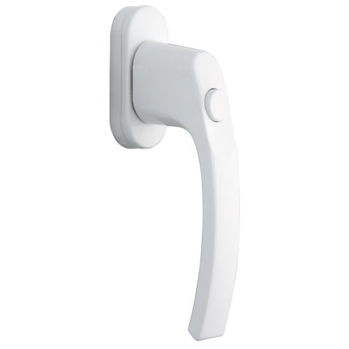

dh66e:
Met: Ha ilyen kilincsre gondolsz, akkor igen. Mert a gomb a kilincset reteszeli. Ez miatt nem tudod mozdítani a vasalatot. De elvileg a profilban futó fém merevítés miatt sem lehetne hozzáférni kívülről. Feltéve ha, ott nem hagyják ki belőle gyártáskor.

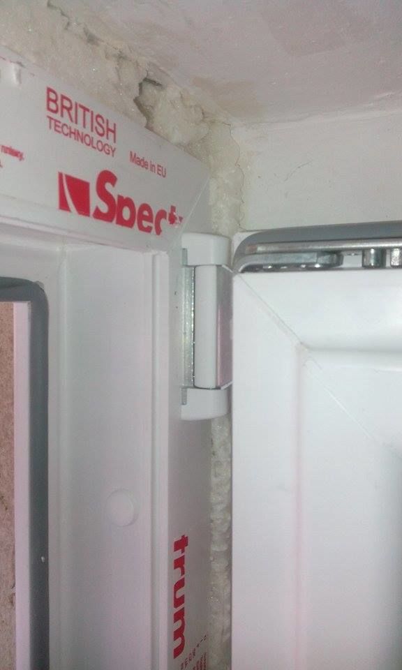

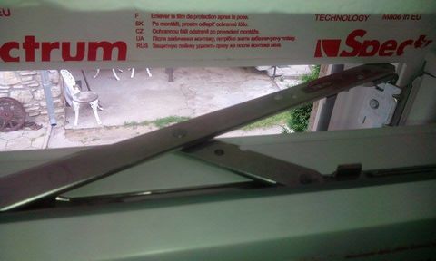

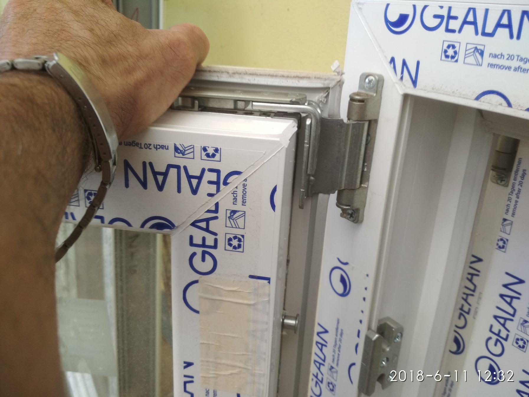

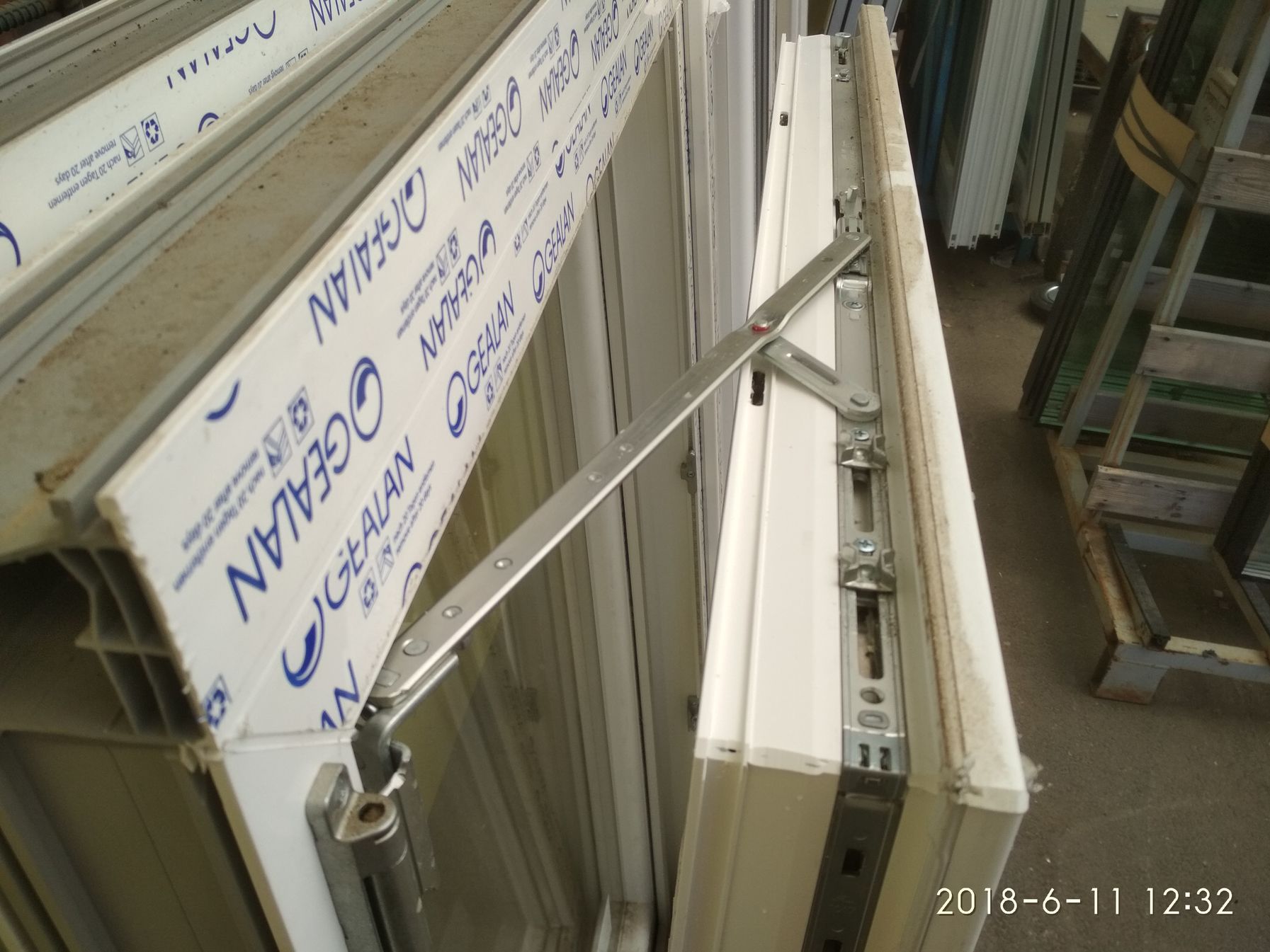

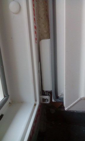

dh66e
aleister #80211 üzenetére
Amennyiben csak nyiló az ablak:
- Zárd be az ablakot.
- Pattintsd le a felső pánt takaróját és üsd ki a tengelyt kalapács és imbuszkulcs segítségével.
- Nyisd ki az ablakot és már ki is tudod emelni az alsó pánt tüskéről.Amennyiben bukó nyíló az ablak:
-a felső bukó vasalatot is pattintsd ki.(a többi lépés ugyanaz)Óvatosan, mert alattomosan nehéz tud lenni a ráma és ha elindul akkor baj lehet.
