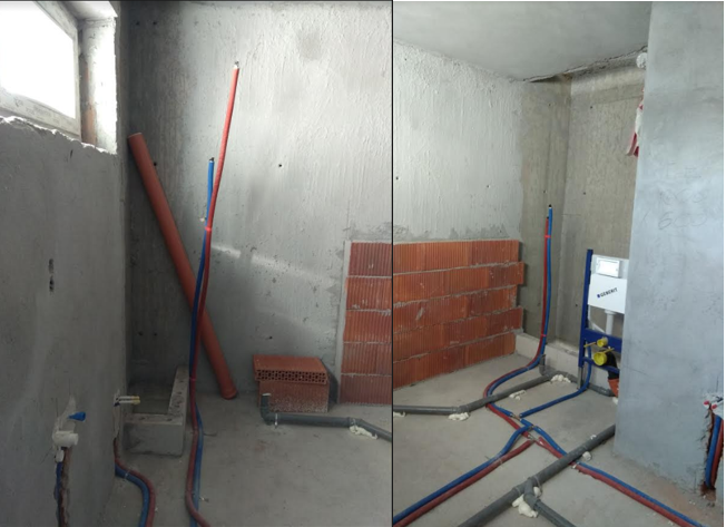

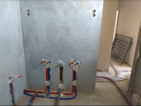

Ma beugrottam gyorsba az epitkezsre csak csekkolni hogy mi a helyzet. Beszeltem a epitesvezetovel, es annyit is mondott,hogy mindenesetre a fürdőket, WC-ket még a burkolás előtt lekenik vízzáró szigeteléssel. Burkolóval nem sikerült beszélnem, mert nem láttam és en siettem.azon kivul, hogy lekenik vizzaro szigetelessel, mit kell atbeszelnem a burkolova?
-folyekony folia burkolas elott
-vizzaro sarkok
-szerintem a zuhanynal csinaltatunk peremet, hogy nem egy szintben lesz a padloval a bejarat.ez a bejarat felol van fenykepezve, itt szembe lesz bal oldal a zuhany es jobb oldalt a parapett falnal a kad.
hattal a zuhanynak es a kadnak:
egyeb gondolat? rtanacs?
tegnap votlunk zalakeramiaba meg betevedtunk egy masik boltba is...
ez az APE burkolat milyen? tapasztalata van valakinek?
