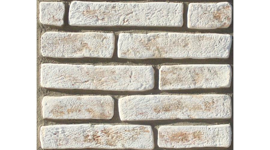

Lipton
Bontott tegla szeletelve. 2cm vastag, lehet kulso v belso reszt venni.
Tegla kb 2000-2500Ft/m2
Rakas kb 2000-2500Ft/m2
Siman flexi ragasztoval fel majd misunggal ki kell fugazni.Esetleg utolag impregnalhatod.
Tobb 100m2 van nalunk a hazban kivul es belul, tudok kepet kuldeni.
Teglara lehet tudok jo beszerzesi forrast.

ALI_G
Szeretnénk valami mutatós kistéglás falburkolatot, pl ilyesmit.
A bajom az, hogy 1. nem találtam értelmes gyűjtőnevet, hogy keresgéljek, 2. árak szintén alig vannak.
Mi az elfogadható ár ezeknél négyzetméterenként? Vállalkozó 20.000 Ft-ot mondott nm árnak. Milyen minőségi különbségek vannak ezeknél? Számomra faék egyszerű, hiszen tégla, szóval a legolcsóbb mutatós felé venném az irányt. -
