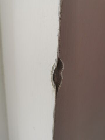

fogtunder
harry #116242 üzenetére
a fűrészpor+faragasztó kombó teljes mértékben működik, ha elég sűrűre kevered, nem folyik meg, spaklival felkened, a maradékot lecsiszolod. de én a belső oldalon nem szarkodnék vele.
forstner fúróhoz fogsz egy kis darab rétegelt lemezt, csinálsz bele egy lyukat, azt odaszórítózod a bútorlaphoz, ahova az új furatot szeretnéd, aztán mehet, csak arra kell figyázni, hogy elég mélyen belemenj az anyagba, de ne jöjjön ki a túloldalon. lehet látszani fog, de a fakitt és a fűrészporos ragasztó is. belső oldal, le kell szarni.
harry
fogtunder #116233 üzenetére
Koszi! Hat 10-es furoval meg aranylag konnyen tudnek nagyobb furatot kesziteni. Van ugyan nagyobb meretben lapos fafurom, de az max akkor ha a furat melle tudom rogziteni a hegyet, majd megnezem. Sokkal nagyobbat sem szeretnek, hogy nagyon ne logjon ki a pant mogul az uj potlas (ne latszodjon annyira).
Mindenesetre a folyamat akkor kb ez, csak probaljak nagyobb furatot csinalni, oksa.
Itt nem tudom mennyire talalok folyekony fat :-/ Nem tudom fureszpor + faragaszto mennyire mukodne (fuggoleges felulet, gondolom csak lefolyna). De csak van vmi fatapasz anyag.
Esetleg ilyen 2-komponensu Pattex gyurmaval kitolteni, felesleget kessel levagni? Marmint a potlas kornyeket (bar ketlem, hogy a farosthoz jol tapadna)

fogtunder
mezis #116231 üzenetére
nem, mert az ülőke MDF, ez meg faforgácslemez
harry: alapvetően két opció van. vagy feljebb rakod pár centivel az ajtón és bent is a pántot, vagy felfúrod ezeket a lyukakat, beragasztasz valami legalább 12mm-es tiplit (igazábólegy szelet kapanyél is lehet, csak tudj akkora lyukat fúrni) faragasztóval és abba az új furat. ami kisebb, az széttörhet közben, szakadhat, stb. én forstner fúróval minél nagyobbra bővíteném a lyukat és nagyobb pótlást csinálnék fából. arra figyelj, hogy amíg a ragasztó szárad, kellő mennyiségű nyomás legyen az egészen, hogy erős legyen a kötés és később ne szakadjon ki az is a helyéről.

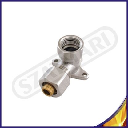

TeeJay
szaszlaci #116217 üzenetére
Oké a kulcsos idom de a zuhanyzónak a 2 kiállását nem lehet nem befalazni illetve alatta minimum egy T idom kell mert ugye mosdóhoz is kell vinni vizet plusz a hidegre még egy T idom a mosógép miatt is
Ezeket be kell falazni vagy maximum azt tudom hogy mindent hajlítva vinni a WC mögötti strangból és ott kötni össze kulcsos idommal csak akkor a fali lyukon 5 cső jönne be hajlítva irányba cserébe nincsenek T idomok a falban befalazva.
WC mögött meg a csöveket már össze tudnám kulcsossal szerelni és ha esetleg gond van később még javítható.
Talán ez lenne a legjobb terv igaz több csövet igényel meg hajlítást de legalább nincs falazva.5rétegűre is kell valami gégecső vagy csőhéj ha be lesz falazva ugye?
Zuhany csaphoz két ilyen fali korong kell sajnos, kulcsosban is van és ez ugye be van falazva. Na ezt nem tudom megúszni minden mást meg lehet hogy ne legyen falazva.
Mosdó alatt is ki tudom vezetni a két csövet meg a mosógépnek is -

harry
Hali, egy butorlap-szekrenybol kiszakadt a pant(ot tarto ket csavar), kepek: link
Mikepp lehetne ezt javitani?Pl. tiplit be tudok ragasztani a furatba, a 'foltot' meg valami folyekony-fa anyaggal sikba feltolteni, majd uj furatot kesziteni a csavarnak.
Mas otlet esetleg?
