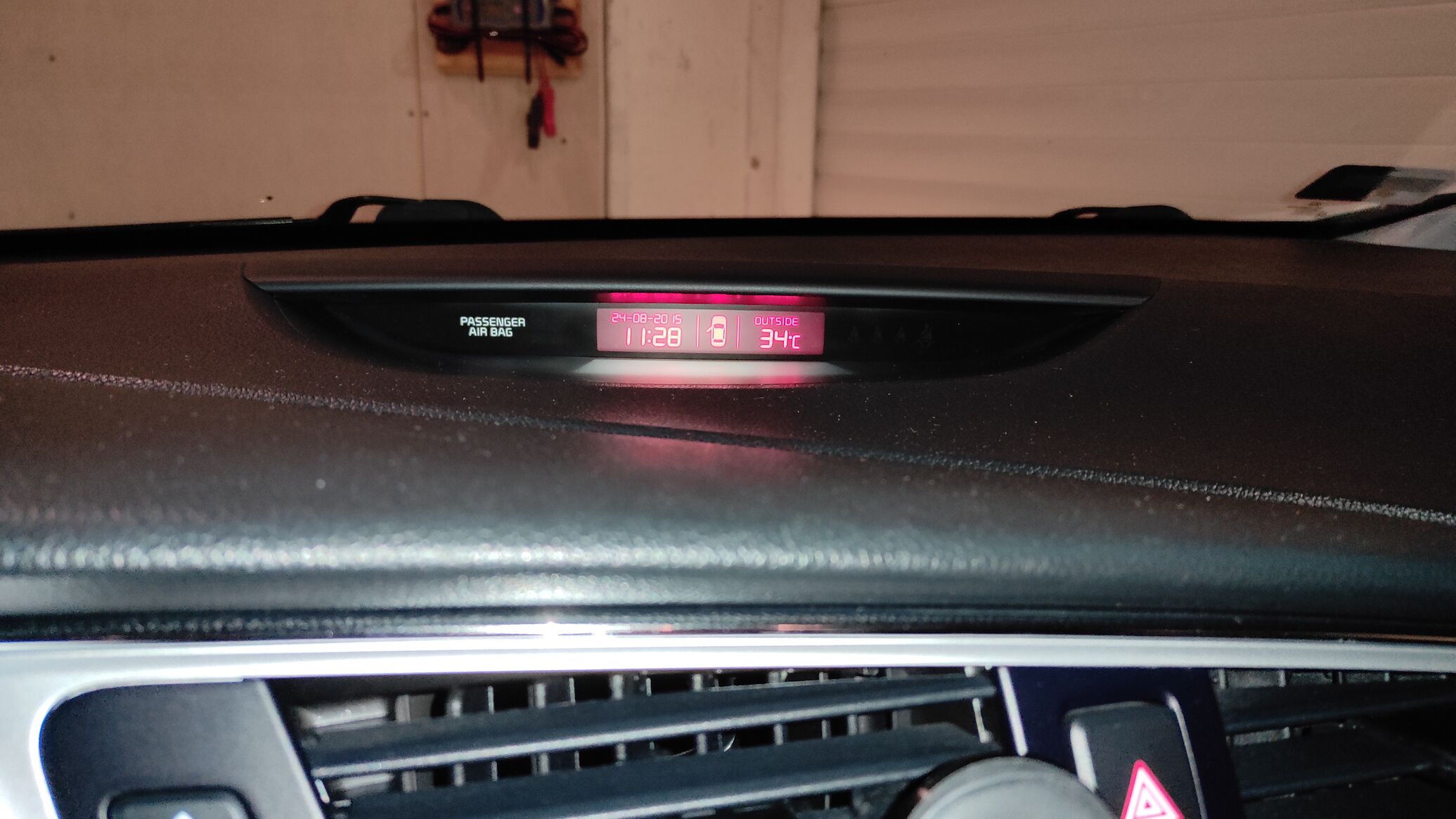

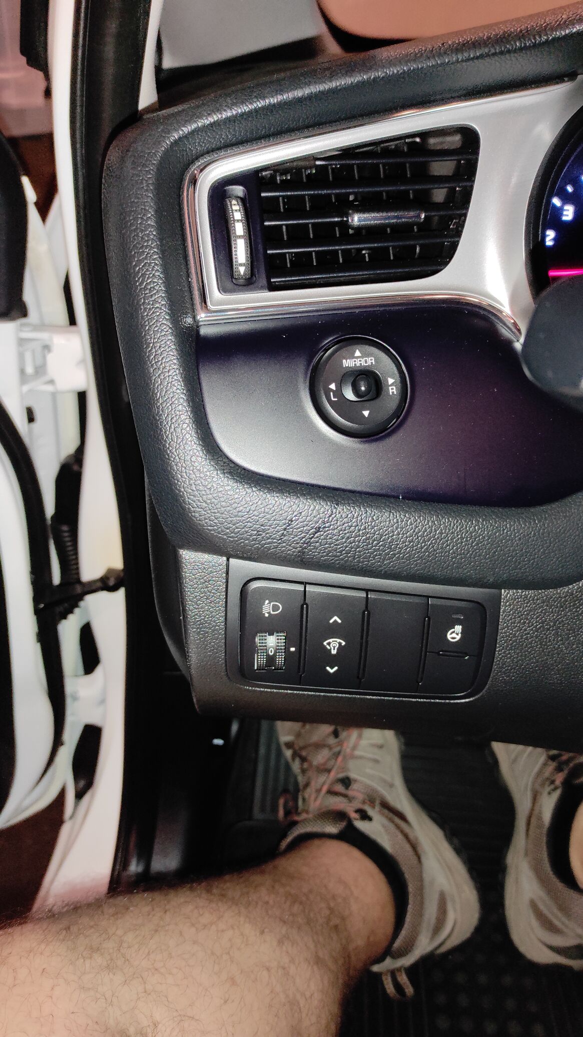

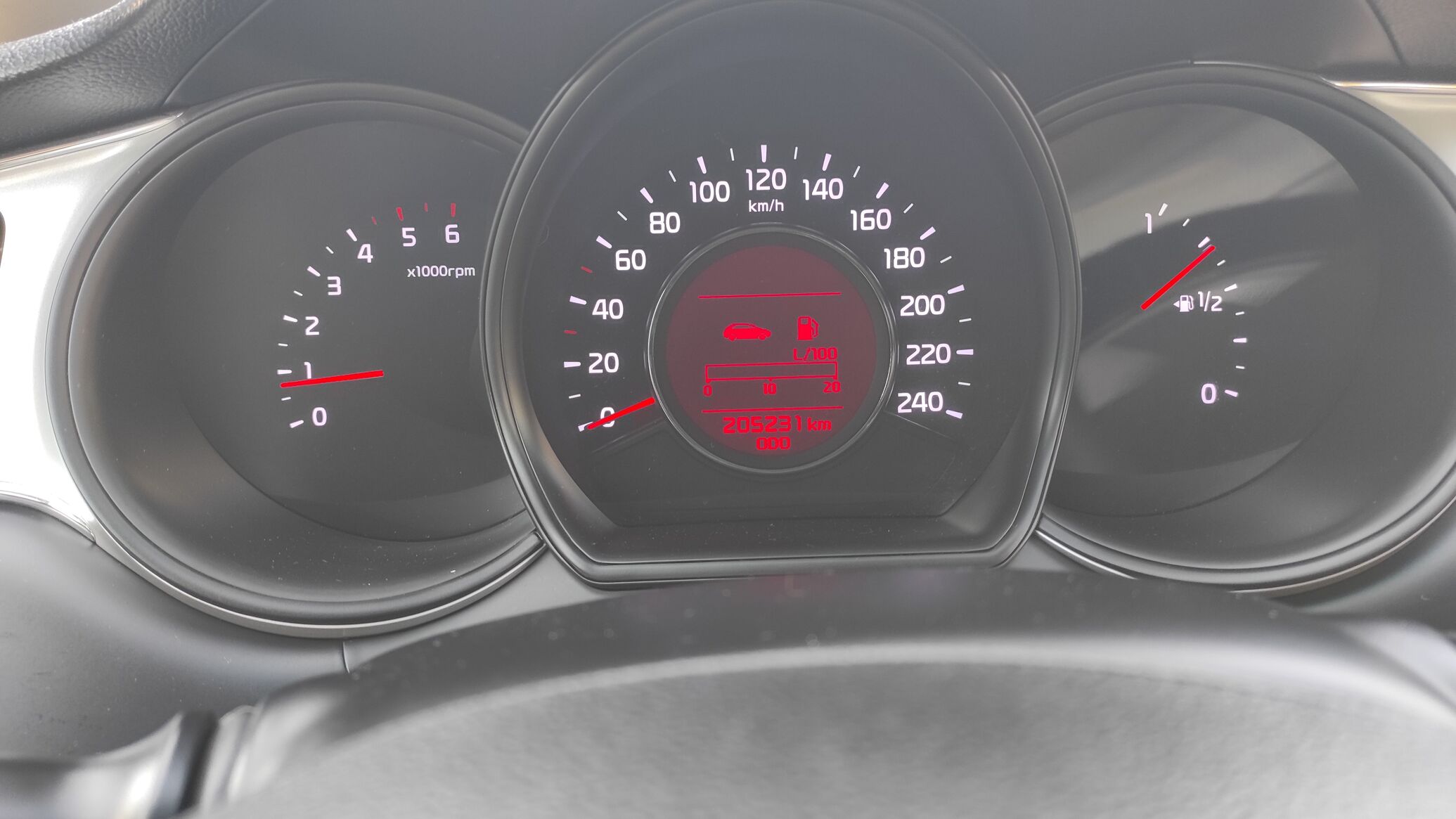

macilaci78

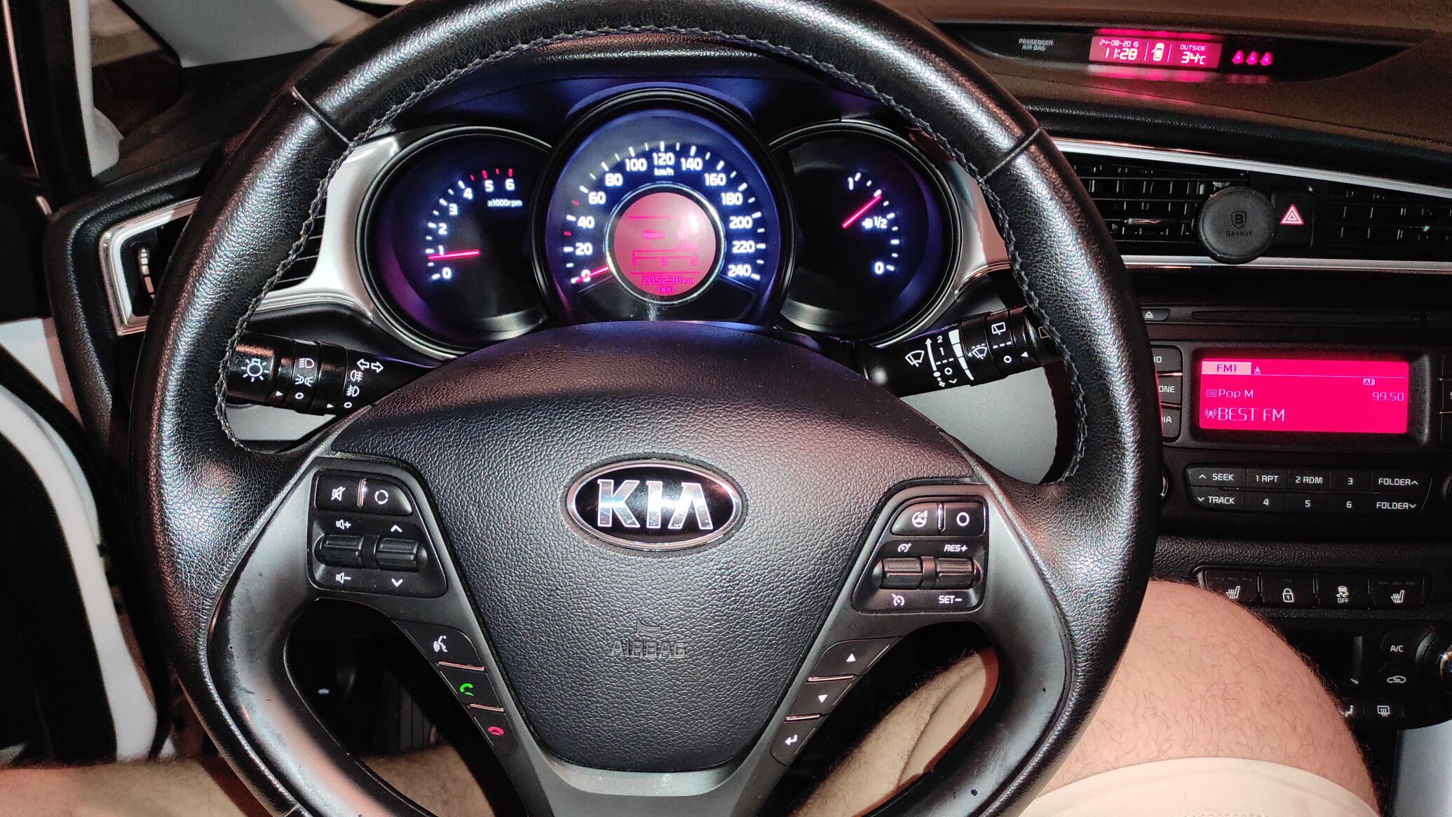

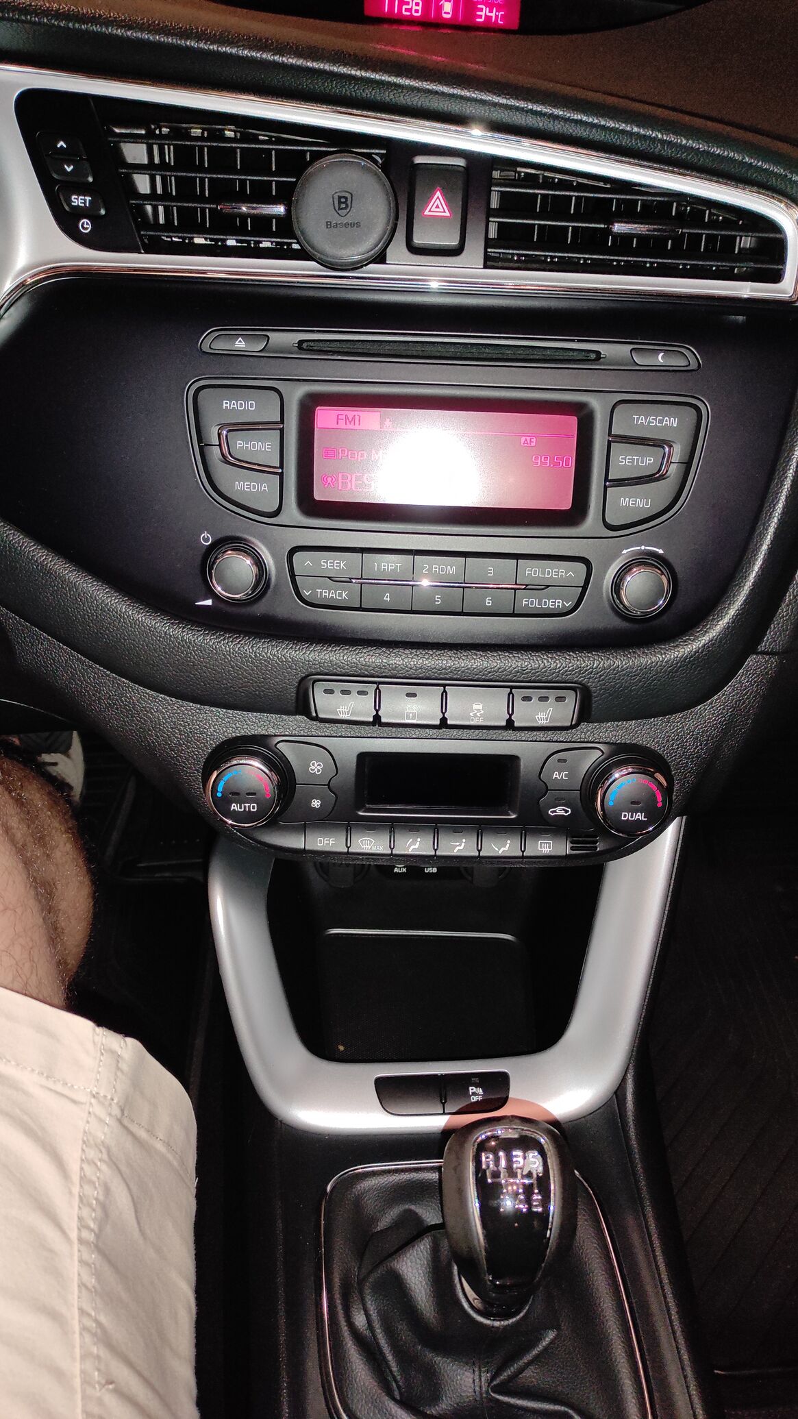

Órát állítani a középső légbeömlő mellett van le-fel nyíl meg a SET gomb
- És tényleg ott van, a képeken látszik. Bár az én szemszögemből kitakarja a kormány.Gépkönyvet feltettem google drive-ra, jó az oldalszám.
Felszereltségtől függően, nem vettem észre, hogy változott volna az óracsoport. Átfutott a tekintetem a kijelzőkön, de nem tűnt fel. Lehet, nincs benne a felszereltségemben.
kisza25: köszi itt is!
Akula: padlóval foglalkozom, tippem szerint ami a PVC padlót mattítja, az a műszerfalat is. Csak hátha van rá bevált megoldás. A padlóápolószerek kiszerelése egy rendes flottát is lefednek.

Órát állítani a középső légbeömlő mellett van le-fel nyíl meg a SET gomb, azzal lehet pontosítani.... H Astra után fapad, ahol RDS-ből tudta mindezt, de szerencsére évente 2x kell csak.
Parkradar ha jól tévedek tolatáskor az óracsoportnál vált kijelzést és mutatja, hogy melyik részen közeledik, ilyen íveket mutat. Gépkönyvben a 185. oldal. Ha eszembe jut, fotózok róla, hogy mire is gondolok

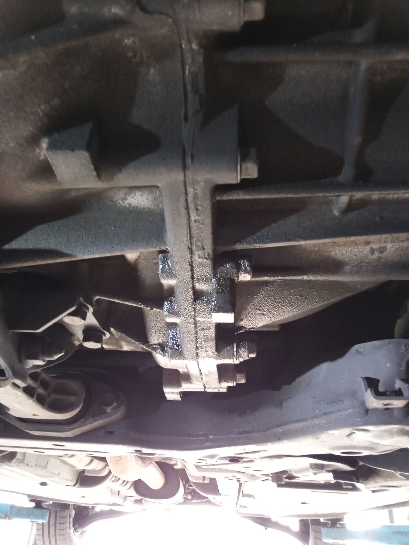

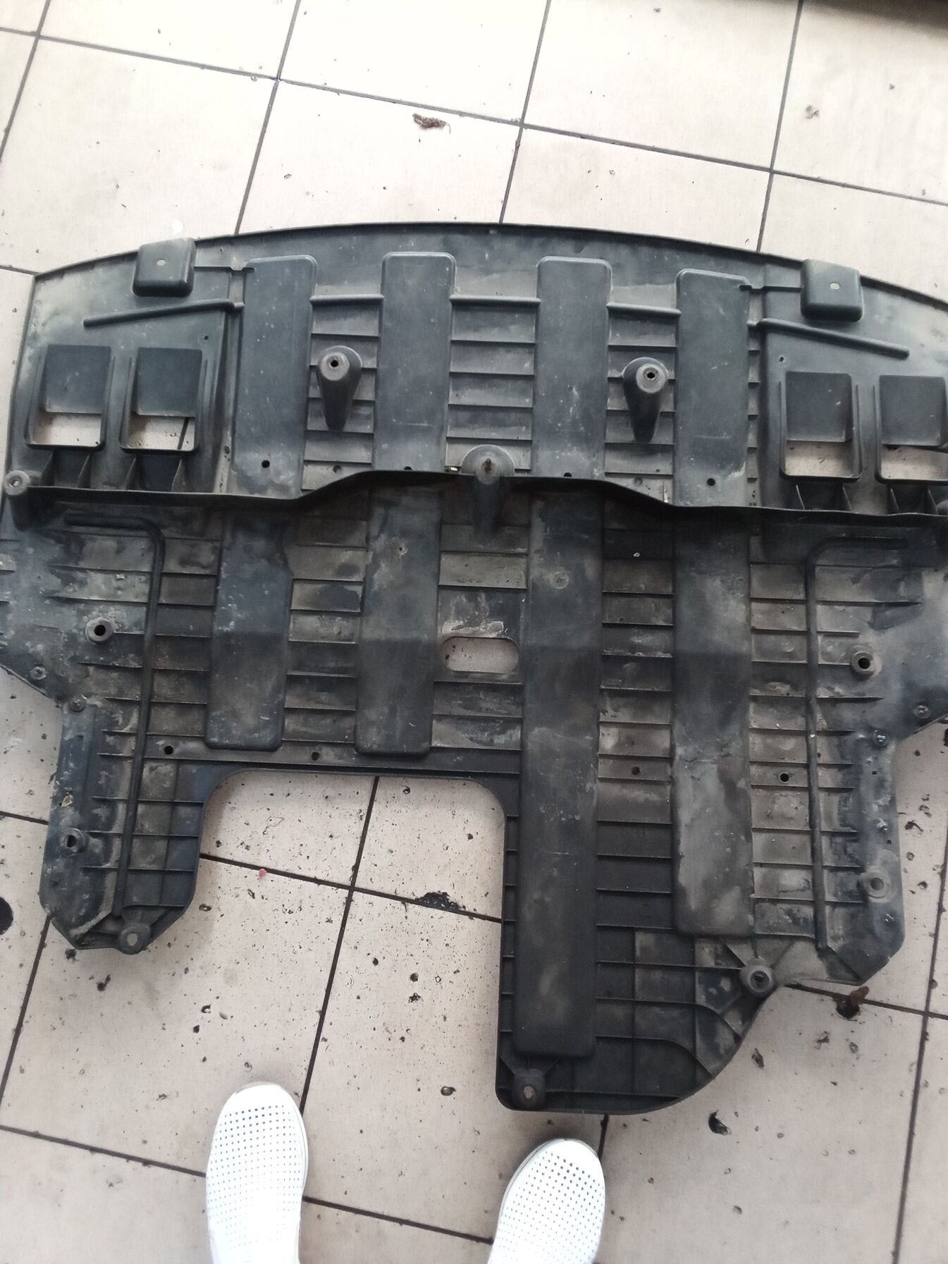

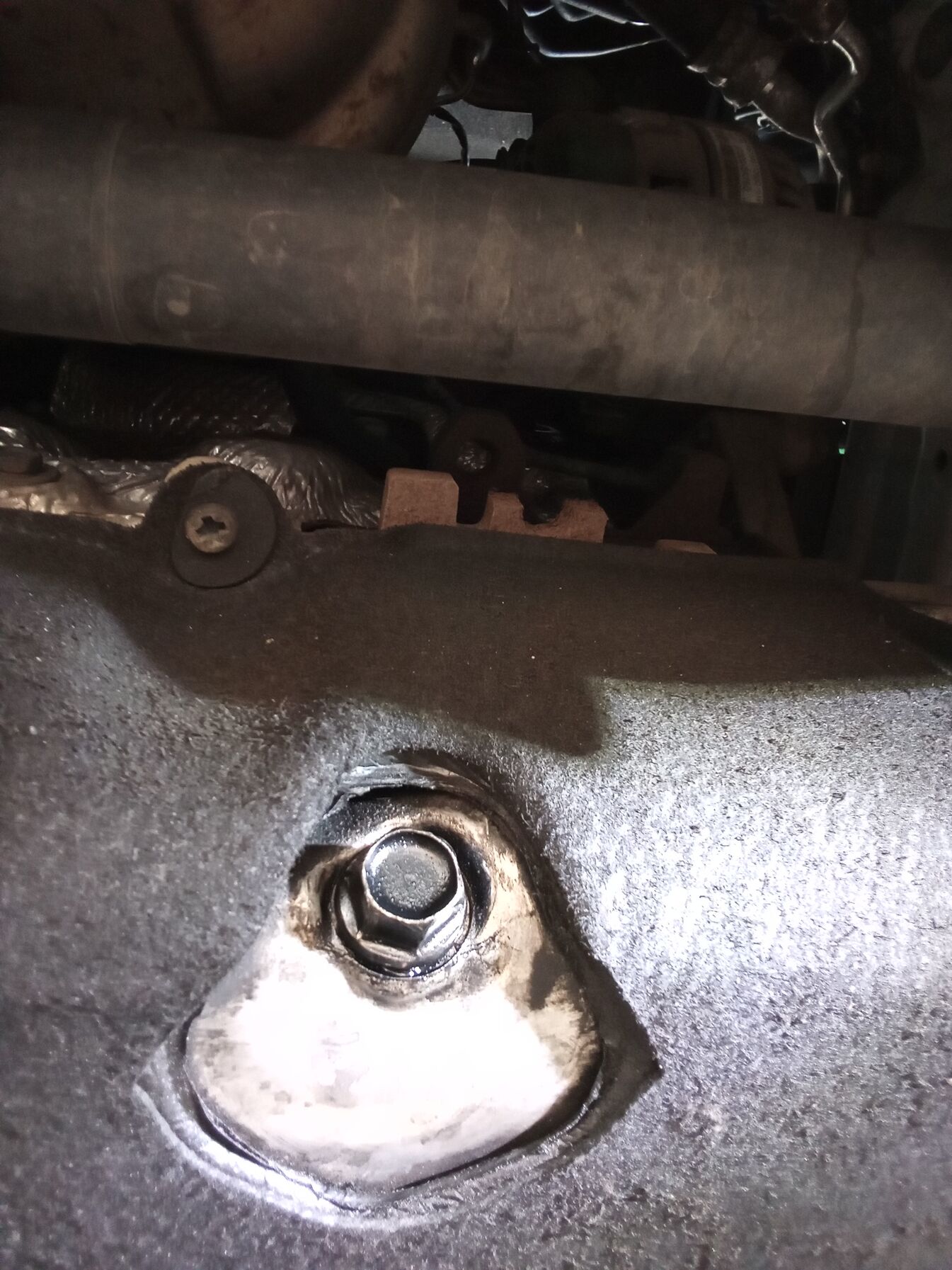

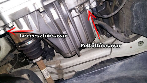

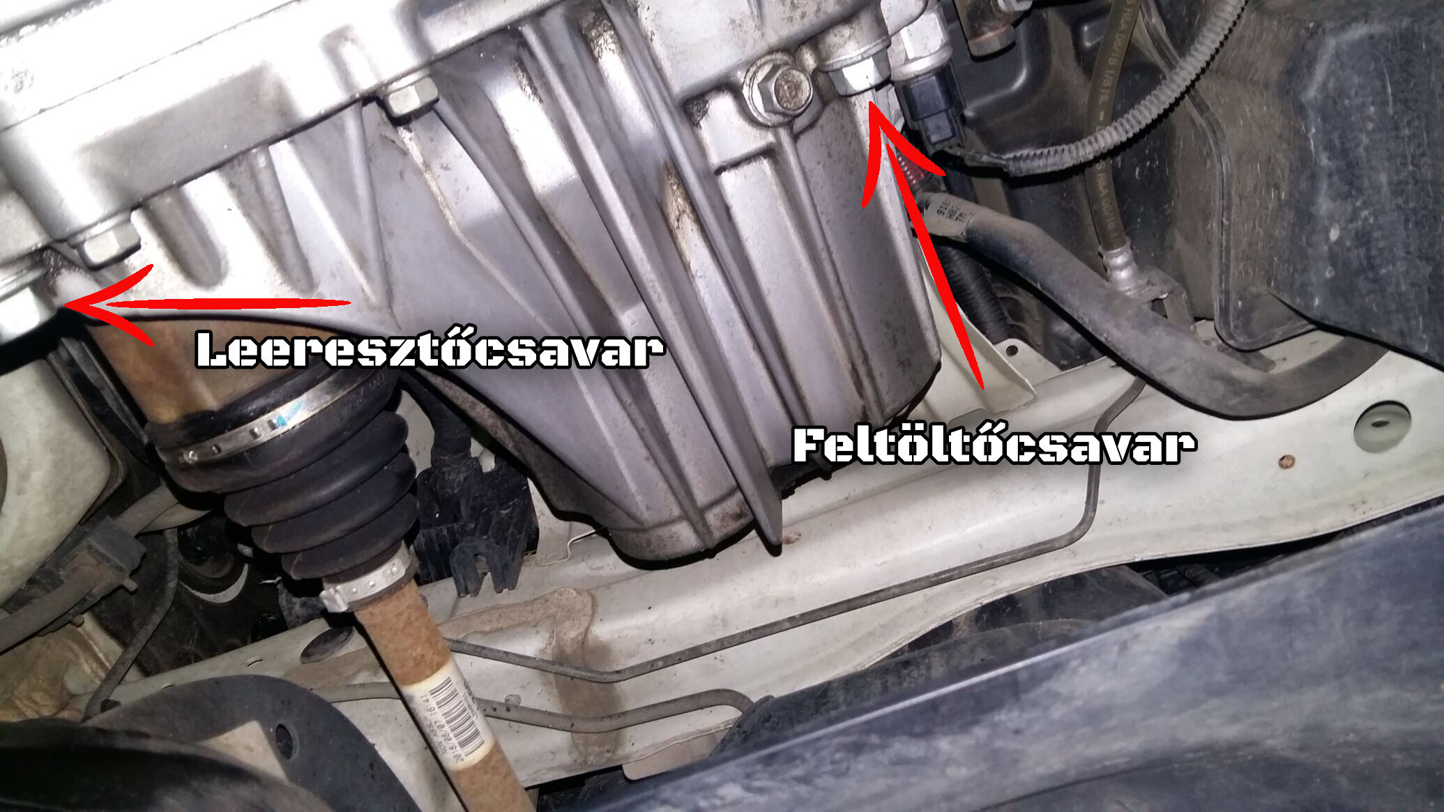

macilaci78

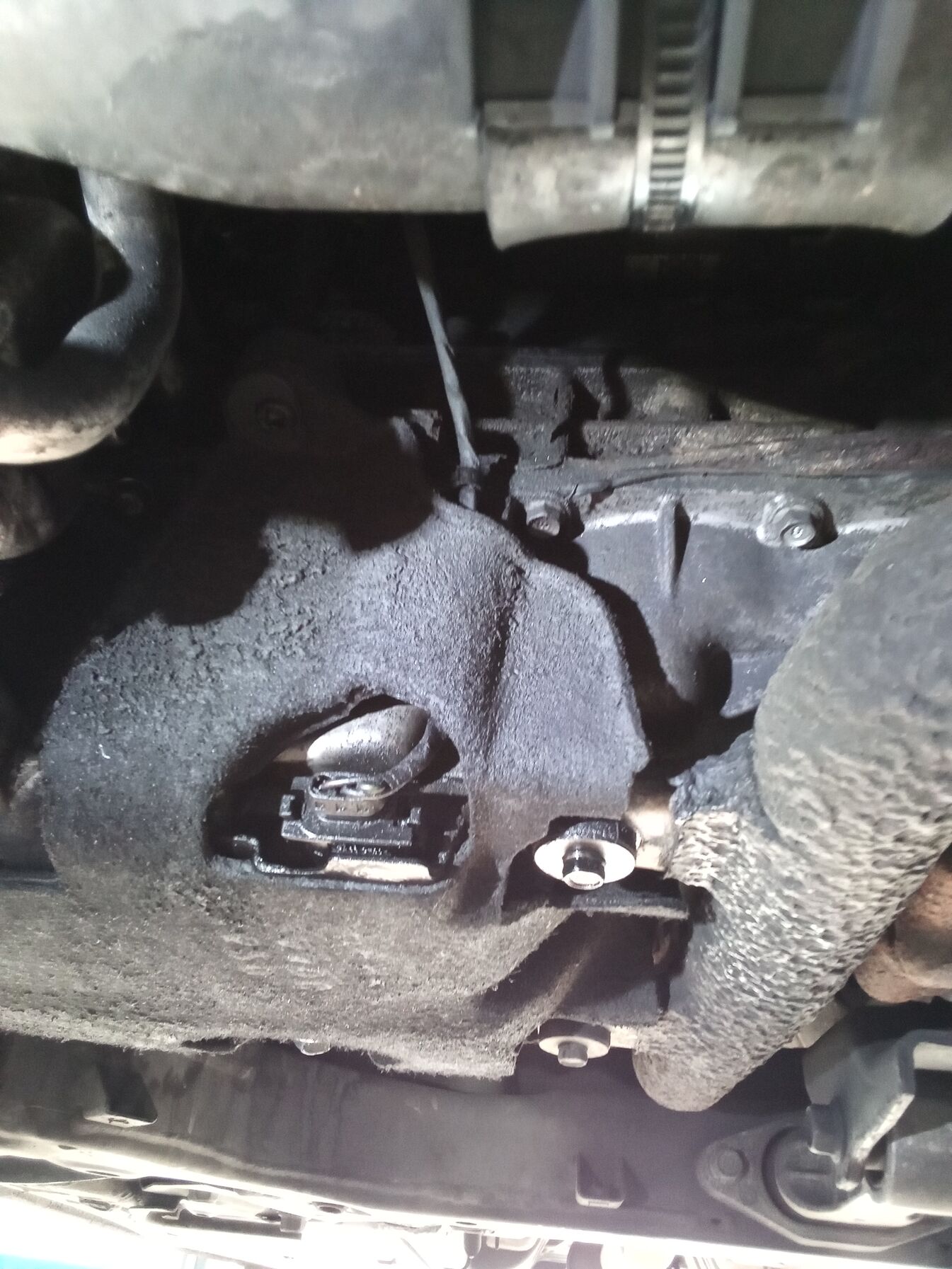

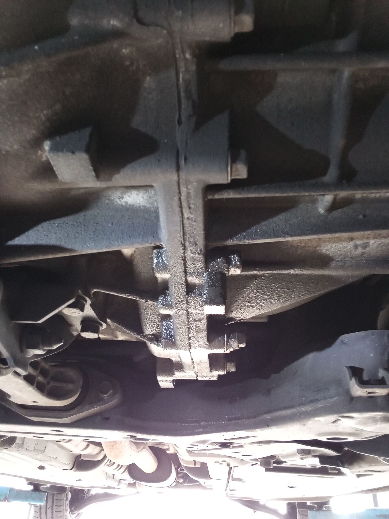

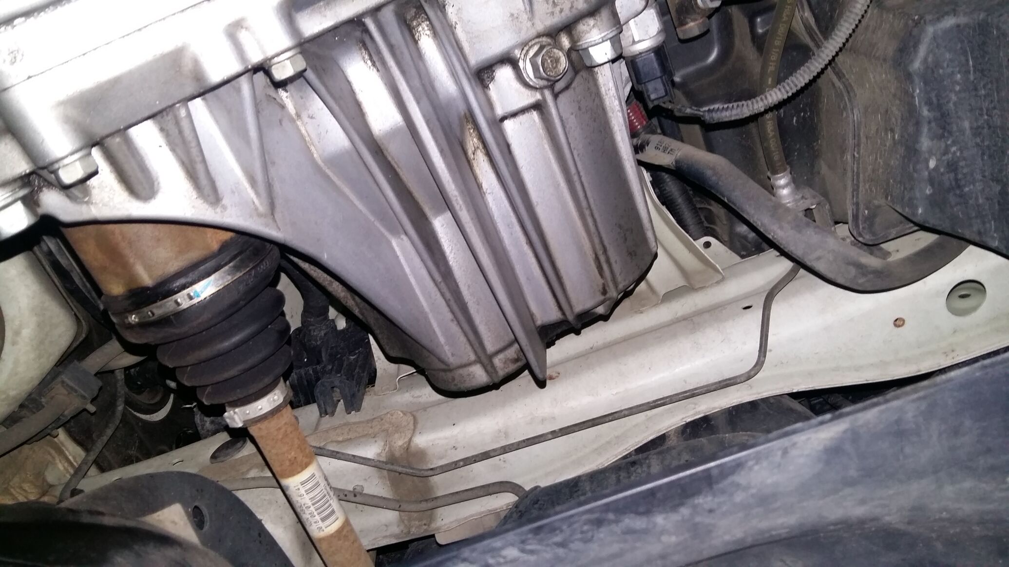

Seggem alatt az autó. 2017-es Kia Ceed kombi, 1.6 CRDi 136 LE, 6 gangos váltó, 205k km, 15 ezres szervizintervallumok tartva, főleg autópályás használat.
Olajfolyás szerepelt az állapotfelmérő lapon, kértem róla képet is. Átvétel közben felemelték, mert felül tiszta. A haspáncélon nem áll az olaj.
[kép] [kép] [kép] [kép] [kép]
Nem tudom, ez mitől lehet.A másik kérdés kocsi felszereltsége. Nagyon ne ismerem a Kia világát etéren, de csatoltam képeket a kezelőszervekről. H7-es halogén izzó a tompított, ezt még tudom.
[kép] [kép] [kép] [kép] [kép] [kép]

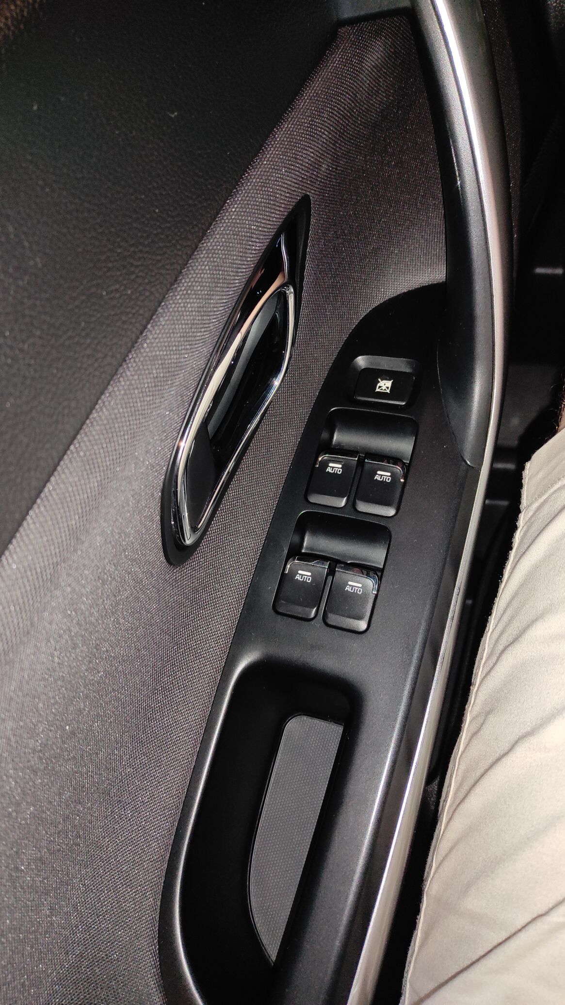

Ide tartozik, hogy a fenébe lehet az órát beállítani. Pontos, de az évet 2015-ben hagyták... Nézegettem a rádióban és a műszerfalon is, csak az említett kijelzők tartalmával kapcsolatos dolgokat lehet állítani a középkonzolról és a kormányról. A műszerfal tetején van az óra.Parkolóradar csak sípol, vagy esetleg jelezni is tudja, hogy jobb, bal oldalt, vagy középen van az akadály? Szűk a középső tükörben a kilátás. Hiába nagy a tükör, a hátsó oszlopok oldalt nagyon belógnak, a kocsi feneke is fent van, a tető meg lent. Mintha egy vastag falba épített budiablakon néznék ki a folyosó végéről.
A műszerfal csillog-villog, mint Salamonéknál a családi ékszer, a szélvédőn meg tükröződik. Ezt mivel lehet mattítani?

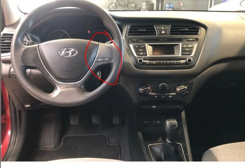

Csak gondoltam jelzem az infót. Indiai szétszedős videókban még a műszerfal sebességjelző LCD-t is kiveszik és oda fűznek be egy új vezetéket újabb i20-aknál.
Én régebbi i20-ak miatt érdeklődtem eziránt 15-17közötti évjáratok esetében. Ott én is úgy láttam, hogy az alis csomagban csak a gomb van. Talán audiogombot is tudok ilyen low-effort eljárással okosítani a csupasz butuskormányra...
Még a jobb oldal sem léptetős egyes csupasz modelleknél... remélem ez nem akadály akkor még ezen kormányoknál, hogy maga a műszerfal menüben való léptetés is átalakul új kapcsolóval...
*Mondjuk a fenti amúgy nem is tempomatos példa, de jól mutatja a vátlozsát a menüléptető megoldásban... amitől félek egy picit.
Matr x

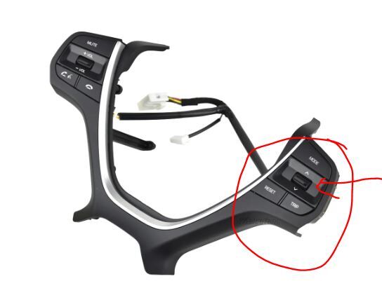

csubuka #5877 üzenetére
A piros kábelt nem tudom hova tenni, még azt is kinézem, hogy azért, hogy a kábelköteg miatt ne kelljen egy műanyag burkolatot levenni. Rio/Stonicban nem is ültem még, csak ezt a rajzot néztem.
2012-2017 közötti ceednél elég volt csak a gombot cserélni, ceedes fb csoportban többen is megoldották így a bővítést, ránézésre ugyanaz a generáció ez is, lehet már spórolt a gyár annyira, hogy csak a gomb nem léte korlátoz a tempomattal.

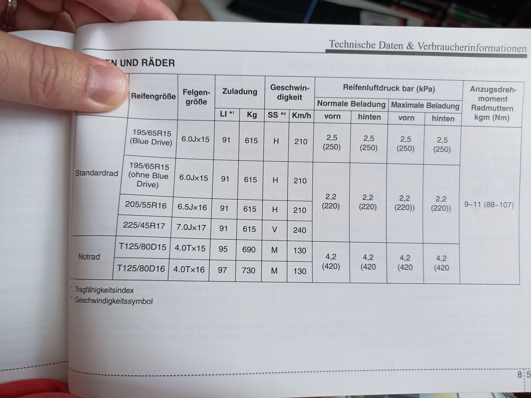

Felni kicsit más a Kiának, 5x1154,3 67.1, csoportban-jófogáson lehet találni. Nem próbáltam be teljes méretű kereket, de a tálcában van egy jó 3 ujjnyi rekesz, anélkül tuti be kell férnie, max házi módszerekkel.
Nekem két telefon is rá van a központi rendszerre párosítva, működik a kihangosítás. Ráadásul a butább, nem navis kijelzős a média.
Neten elérhető digitálisan kézikönyv, magyar is, bár már nem emlékszek, hogy én honnan töltöttem.. talán ez
Sávtartóm nincs. Tempomat használható, habár butább, nem írja ki a beállított sebességet, mint VW, de ez talán nem szempont. Elvileg ha nincs benne, de az alis tempomatos gombokat kicseréled, akkor működni fog.

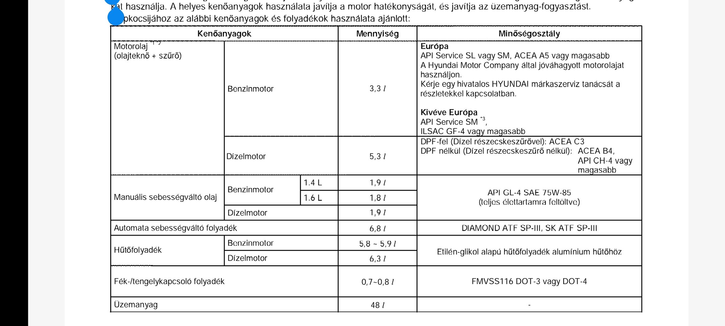

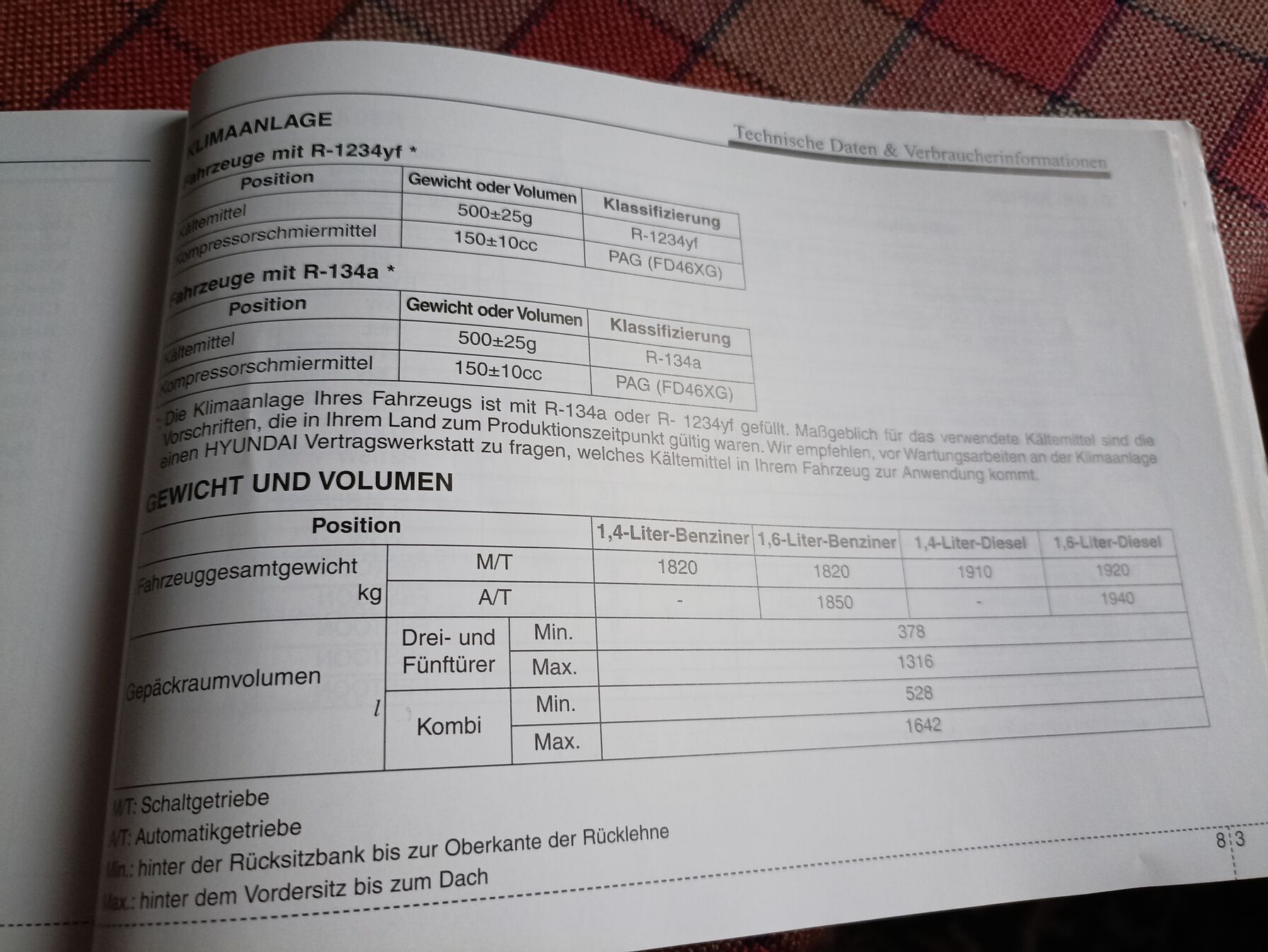

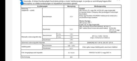

2017-es Kia Ceed JD kombi, 1.6 CRDi motorral. Friss, még nincs is a kezünkben, de már kérdezek.
Milyen olaj, milyen hűtőfolyadék kell bele? Milyen izzók, mekkora kerék, felni mehet rá, mekkora a meghúzási nyomatéka? Mekkora akku megy bele?
Ha jól emlékszem, 195/65R15 kerekeken van, acélfelnivel, dísztárcsával. Ezzel nincs is gondom, de lehet, vadásznék egy másik szettet is idővel.Van-e valami trükk, hogy teljes értékű pótkerék mehessen a csomagtértálca alá a mankókerék helyére?
Letölthető kézikönyv van-e? Telefonnal párosítani, tempomat, sávtartás hogy működik, ilyesmi.
VW-ből ülünk át, ilyen PR-kódok, matricák vannak-e a kocsiban? Hol érdemes keresni.Elvileg folyamatosan szervizelt kocsi, papíron vezetett szervizkönyvvel. A gyári garancia meglétének hol lehet utánajárni?
Köszi! -
