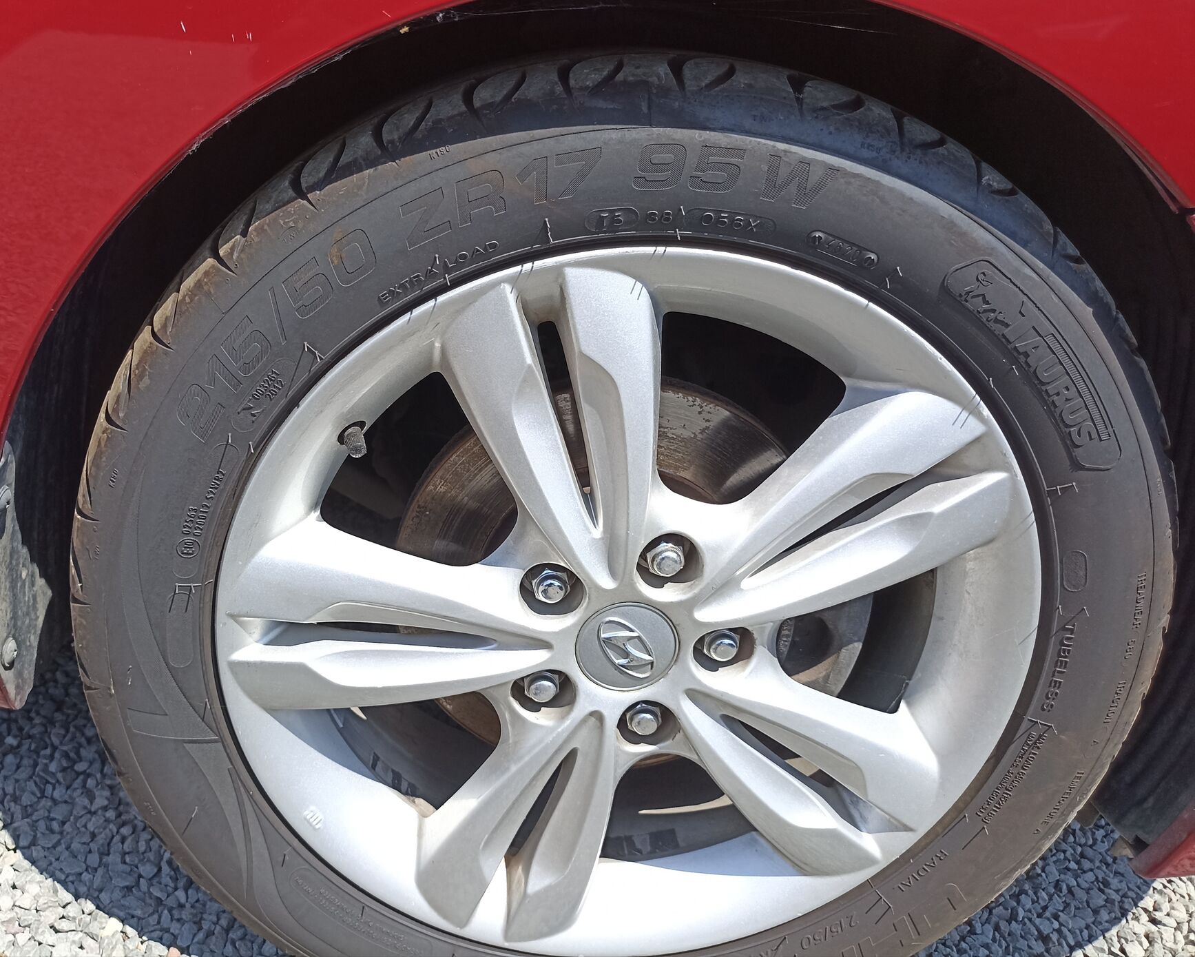

kisza25
2013- as 3 ajtós i30- nak 17" ban mi lehet a gyári gumi mérete? Nem találtam meg -
