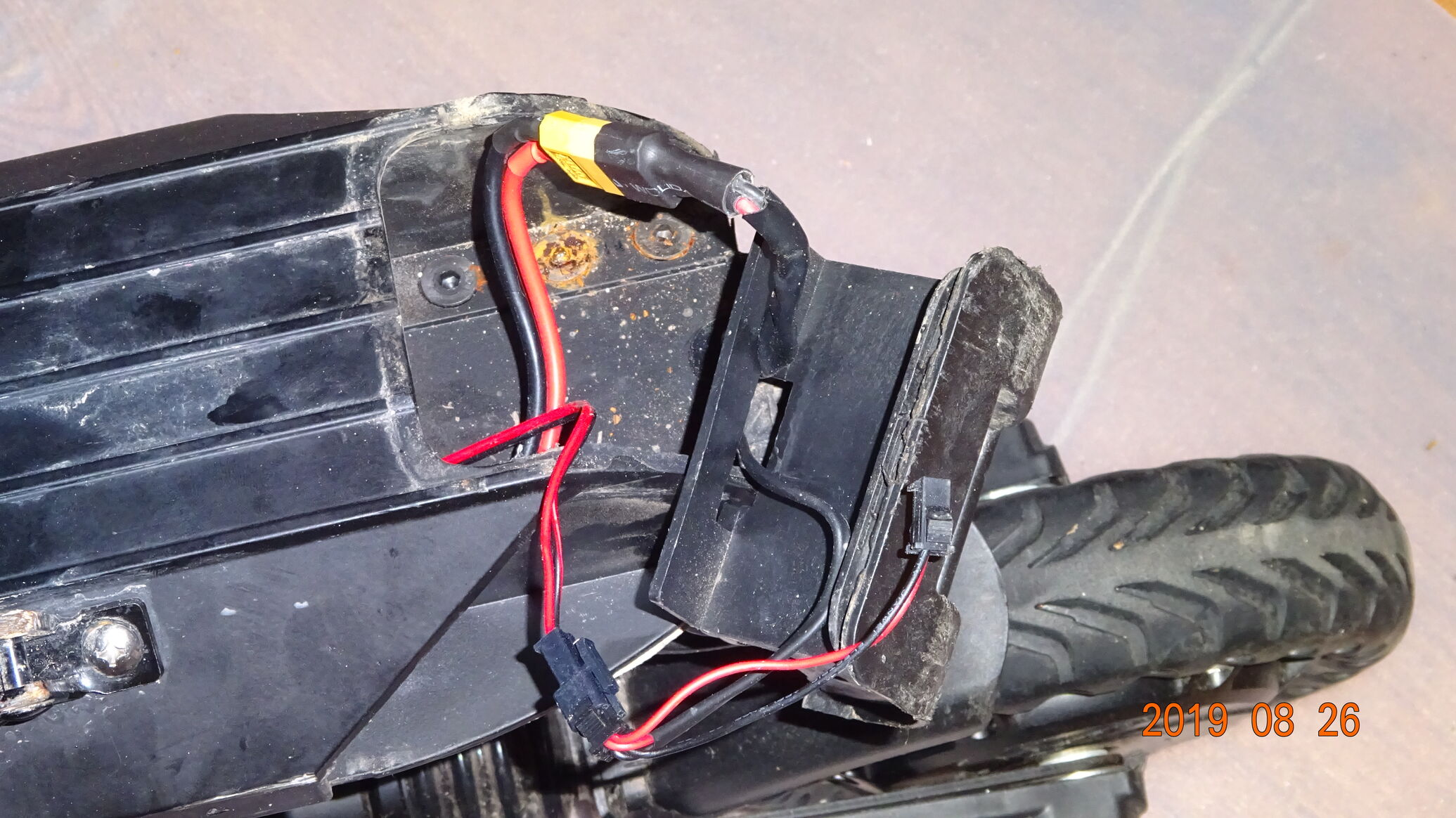

Az, hogy mivel én nem merem bevállalni a szigetelést (egyébként korábban felmerült bennem, hogy nem tud szellőzni és a hő sem vezetődik úgy el) keresnem kell olyan embert aki leszigetelné. Amihez nem értek, azt nem csinálom. Mint mondtam számítógépek szerelésére specializálódtam.
Így viszont, elég beszerelni az új kijelzőt. Hőlégfúvóm nincs. Meg egyébként sem akarom megsütni...

Azt mondta a szaki a telefonban, a szigetelésre, hogy beteszi az ECU-t egy nejlonzacskóba, én meg kiegészíteném ezzel: https://prohardver.hu/tema/kis_roller_topic/hsz_2687-2687.html
Ha minden jól alakul, akkor igaz, hogy kb 2 hónapig nincs Rollerezés, de összességében a plusz motorral, meg a mindig lesz nálam egy zacskó taktikával (és persze csak száraz időben használom, de a zacsi kell, majd ha véletlen jön egy előre nem látható eső mondjuk a semmi közepén). Jó sokáig ki fog tartani ez, és azért a motor az akkumulátorral a legdrágább ezekben.

Csak két dolog lehet hulla... az egyik a kijelző elektronika, a másik meg az oszlopban a vezeték. De most én ebbe már pénzt nem fogok feccőlni, hogy vegyek fentre elektronikát, plusz várjak vele sokat, aztán ha nem jó, és mégis a kábel a szar (de nem érzek égett szagot sem, nem is látom, hogy meg lenne olvadva) akkor még fizessek a szerelésért is... aztán olyan szerelőt, aki meg is csinálná korrektren leszigetelve meg még horror áron sem kapok (ma a fickó amikor azt mondta annak tudatában a telefonban, hogy 15 K úgy, hogy akkor még úgy volt, hogy az ECU + motor duó megoldja a gondot, tehát csak nem akartam szerelni, szóval azt mondtam neki, hogy majd hívom, de azt lesheti, és ezt akkor is tudtam) azért szereltem én... szóval nekem ebből elegem van. Egyébként nem feltétlen sima M365 hanem akkor már lehet PRO, vagy hagyom a rollerezést a francba... elvégre hetek óta elvagyok robogóval. Most már jön az ősz, szóval nem fogom elővenni sem... így ráérek el-el adogatni alkatrészenként, de nem olcsón... max a nyakamon marad... pénzt már nem visz egyébként sem.
Bár úgy kalkulálom, hogy a motor plusz elég lesz a veszteség minimalizálására. Első roller, tanulópénz volt. Gondolkoztam sokkal drágábban is, de jövőre már lehet a törvény is meglesz alkotva, aztán az erősebbek, meg amik rendesen le is vannak gyárilag szigetelve, ki lesznek tiltva a 3,14csba, mint Németben van.
#07746304
Ehhez hol van hosszú kábel az oszlopban? Mert ha rendelek egy ilyet, vagy kapok, nem látom, hogy lenne az oszlopban kábel hozzá mellékelve.

Nos kicseréltem az ECU-t. Mind a két motor jó, de fent a z oszlopban el lehet égve valami kábel, mert az új ECU-nál immáron nem világít az ECU hiba led, de mind a két motor esetében az M igen, viszont további előrelé.pés, hogy az ECU már nem zárja rövidre,

Igazság szerint meguntam... most lehet csak a kerék szar, lehet az ECU is, lehet szét van belülről égve... a fene ott egye meg...
inkább veszek egy újat, de nevesebb márkától... meg ugye IP65 alá NEM megyek. Egyébként érdekes egy világ ez, ennek evidenciának kellene lennie. Ma olvastam, a Facebook csoportban, egy csaj is vett sima S1-et. Majd biztos szigetelni fogja... sokan munkába járnak vele, és fingjuk sincs, ha esik az eső és nincs szigetelve, akkor beázik, és szívni fog.... az összes ilyen IP54-re igaz, hogy attól is függ mit értenek fröccsenő víz alatt, de az fix ha vízálló lenne akkor IP65-nek kellene rajta lennie, és biztosan nem szerénységből nem írják ki rá.
A másik része meg az a dolognak, hogy IP54-gyel hatóságilag nem lenne szabad kiadni olyan termékeket, amiket külső használatra szánnak. Szigorúan véve, ez a tudatlan vásárlók megtévesztése. -

válasz #07746304 #2737 üzenetére
We sincerely apologize for the inconvenience caused by our product.
We have reported the issue to our suppliers and expect them to reply within 48 hours. At which point, we will contact you immediately for resolution.
Thanks for your patience.
If you have any other questions, please feel free to let us know. We are very glad to help you. -
