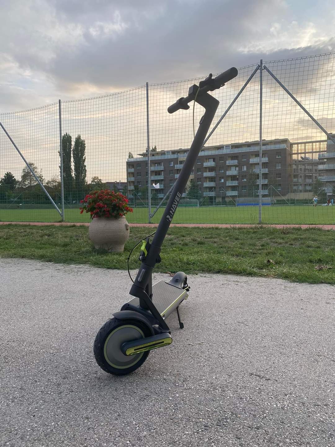

Navee S65 miniteszt Facebookról:
facebook.com/groups/navee.s65.elektromos.roller/Sziasztok, ma megvolt az első utam munkahelyre és vissza, így megosztom veletek a első tapasztalataim az új Navee S65-ről.
Ami tetszik:
A váz és a zárszerkezet nagyon masszív, nem nyekeg, recseg semmi rajta. Jó nagy teste van, a dekk maga 870cm2, nagyon kényelmes, gyerekkel együtt is.
Elől-hátul valamiféle torziós szerkezet biztosítja a rugózást, a tubeless CST gumikkal együtt elég komfortos az utazás.
A főkapcsolót a gázkar mellé rakták, ki-be kapcsolás, lámpa és módok közötti váltás funkciói vannak. Kényelmesen és biztonságosan, a kormány elengedése nélkül lehet nyomogatni. Emiatt a középen lévő kijelző teljesen zárt, a eső itt nem okozhat problémát, egyébként IPX5 védelemmel van az egész roller ellátva.
A kijelző a Mi rollereken megszokott információkat jeleníti meg.
A töltő 2,3A, 122W, úgy vettem észre, hogy ezzel egész gyorsan megy is bele az energia. A töltőcsatlakozót a keresztvázba építették, így nem kell a dekk koszos alján maszatolni.
A motor 500W-os, nagyon nyomatékos, emelkedőn jól kapaszkodik, papíron jobb, mint a G30.Ami kevésbé tetszik:
az oldalsó takarólemezek zörögnek, ezeket egy kevés sziloval gyorsan lehet orvosolni.
A fogaskerekes motor hangját meg kell szokni, hasonlóan szól, mint a gyerekek elektromos kisautói. Mellesleg remek csengő van rajta, de teljesen felesleges, mert erre a visításra mindenki felkapja a fejét.
A korábban megadott specifikációkkal szemben (szerintem) nincs benne regenerativ fék, így csak a hátsó tárcsafékre lehet számítani fékezéskor, ami elég gyengécske ennek a tömegnek a megállítására.Ami nagyon nem tetszik:
a sebesség mámorát el lehet felejteni. EU verzióként 25km/h-ra van limitálva a max, de gps-el mérve ez mindössze 21km/h. Ekkora rolleren ez nagyon-nagyon lassúnak hat...
Útközben összefutottam egy Mi Pro pilótával és kihívtam egy utcai versenyre; vesztetttem. Ami az én kijelzőmön 25km/h volt, az nála 23... Kiábrándító.
Csak megjegyzem, hogy eddig egy 1st gen, hekkelt kínai M365-öt használtam, ami gps szerint 30-al hasít, ha jól meg van töltve. Ez a különbség konkrétan azt jelenti, hogy amig eddig 22 perc volt a munkába jutás, most 30 perc - jelentős különbség, inkább megyek biciklivel.
Összegzés:
Nevetséges, ahogy ezen az amúgy tetszetős, modern, nagy rolleren max gázon, visító motorral közlekedve a pálcika rollerek hang nélkül állva hagynak. 🙂
Amíg ez a sebességkorlátozás nem lesz valahogy feloldva, nem lesz BFF. Nagy potenciál van benne kihasználatlanul - sajnos. -
