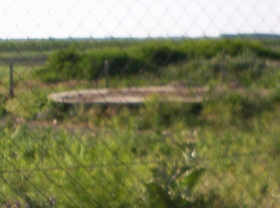

Manópapa #1418 üzenetére
Tisztelt fényképezés témában jártas topic társak!
Csak a digitális fényképezőgépek megjelenése után tapasztalták többen, s elég sok helyen a világban, hogy bizonyos katonai objektumok fényképezésekor, a számítógépen megjelenített felvételeken, nagyon sok, homályos kis köröknek tűnő foltokat találtak. Egy adott objektumon belül készített képek némelyikén volt, másokon nem. Az optikák ellenőrzésekor szennyeződést nem találtak. Digitális kamerával felvett jeleneteken tisztán látszik, hogy ezek a kis homályos foltok valóban gömbök és mozognak. Mindig az optika felé "támadnak". Ugyanazon helyen és időben hagyományos géppel készített képeken viszont nyomuk sem látszik.
Itt a topicon lévő képek között, öt ilyen "foltos" képet találtam.
Lehet hogy véletlen, de ha valakinek a különböző objektumokról készített sorozatainak valamelyik képe ilyen "foltos" legyetek szívesek velem megosztani.
Előre is köszönöm.
Az IGAZSÁG mindig a másik oldalon van. -
ócskás
Viszont olyan nem nagyon szokott lenni, hog a gép "nem tudja eldönteni" mire tegye a fókuszt, valahová teszi. (lehet hgoy nem a legjobb helyre, de valahová teszi, és ott a kép éles)
Igazad van, valóban az a jellemzőbb, hogy rossz helyre teszi (pl a dróhálóra), de előfordulhat olyan, amikor a fókuszmotor a két végállás között veszettül teker oda-vissza, majd mivel nem talált semmit (hogy miért, a fene tudja), megáll a kiinduló ponton. Ilyen esetben sok gép nem enged exponálni (és pl villogtatja a fókuszjelzést), jelezve ezzel a fotósnak, hogy fusson neki újra az egész műveletnek. -
Manópapa
Nekem is néha ott homályos a kép, ahol nem kellene
Pont az az érdekes ezekben a képekben, hogy sehol nincs a fókusz.
Ugyanis: ha a kerítésre teszi a fókuszt, az lenne éles, vagy bármi más a képen, de valaminek valahol mindenképpen élesnek kellene lennie.
Nekem két tippem van:
1. hibás a gép.
2. erős kézremegés
3. rákerült utólag egy kis blur effekt(ok, ez csak vicc, de pont olyannak néz ki)
stop
a, állíts manuálisan mélységélességet - nagyobbat (mondjuk 10 felett)
b, ill. itt sokat megtudhatsz
ócskás
Illetve miért lett szerintetek ilyen a kép?
A távolban lévő téma és a viszonylag közelebb lévő drótkerítés megzavarta a fényképezőgép autofókuszát (nem tudta eldönteni a gép, hogy mire állítson élességet -a közeli drótkerítésre vagy a távolabbi témára- ). Megoldás: ha van lehetőséged, állíts kézzel élességet, vagy próbálj egy hasonló távolságban lévő témára éleset állítani, majd rögzítve az élességet visszatérsz a fő témára (jelen esetben az épületre). Megoldás lehet még az, hogy közelebb mész a drótkerítéshez.
