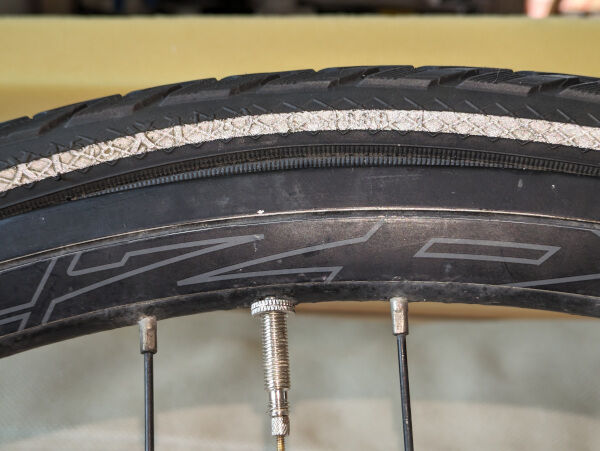

HEAHEA #286762 üzenetére
Fel/leszedéssel szenvedtem már többször, de ennél a guminál az a gond, hogy nagyon összeszűkül, keskeny a nyílás ami a felnibe megy és nem akart bemenni a belső és a felni közé. Nem a felnire felrakással volt a gond. Azzal nincs gondom mióta ez a Schwalbe leszedőm van. Ajánlom mindenkinek. Ez szuper, ezzel mindent fel tudtam rakni. Nagyon jó a nehezen felrakható gumikhoz, ahogy sok youtube videón is dícsérik (pl. ezen 1percnél mutatja az "extra" funkciót).
emilll
Kipróbáltam, hogy a szelepnél a gumit nem raktam be, kint tartottam amíg fújtam a belsőbe valamennyit, majd a helyére raktam. Így az egyik oldalon tökéletesen bement a helyére, nem nyomja ki a belső, a másik oldalon viszont akkor nem megy be.
Nem értem a boltban hogyan tudták felrakni. Lehet, hogy ők is csak kidudorodva és így használtam?
Megtaláltam, erről a gumiról van szó.Szerk.: sikerült! Beugrott a helyére! Nagyon remélem nem kapok vele defektet, mert ennyit még nem szenvedtem egy cserével se.
emilll
Kösz a tippet mindkettőtöknek. Leeresztettem teljesen, kilazítottam a rögzítőt, de teljesen leeresztve se megy a helyére a külső. A szelepnél nem akar bemenni a belső és a felni közé. Gondoltam ha felfújom majd beugrik, de nem. Próbáltam már kétféle belsővel, de nem...
Nagyon vacak gumi (mondjuk defekttűrőségben jó), összeszűkül nagyon és gondolom ezért nem hajlandó bemenni a belső mellé.Ha így használom az egyenlő a defekttel?
emilll
Találkozott már valaki hasonló problémával: defektet kaptam (nem ez az érdekes része), majd a belső csere után a gumi nem megy a helyére, a szelepnél a belső kitolja. A gumi 28-as, a belső 23-30-as, a max. 100psi helyett 90-re fújva.
Cseréltem már sokszor, sok gumiban belsőt (sajnos sok defektem volt), de eddig még sose láttam ilyet. Egyszer útközben defektet kaptam, beadtam egy boltba ahol nem csak belsőt, de ezt az külsőt is vettem. Kb. 2 év után most először kaptam defektet ezzel, szóval jó, de nem értem miért tolja ki a belső és hogy így lehet-e használni.

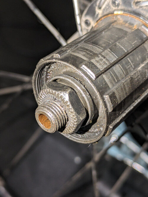

"Szétszedtem" a hátsó kereket, de összerakásnál valamit nem jól csinálok, mert a csavar hozzáér a kazettatesthez és akadozik/nem forog. Nem értem mit raktam rosszul össze, hiszen csak leszedtem a másik oldalon a csavarokat, kihúztam a tengelyt, megnéztem belül mi a helyzet, majd visszaraktam.
emilll
Köszönöm a segítséget a racsni értelmezésében
Hogy van ez angolul (a bike24-ről vagy a bdiscount-ról rendelném, nem Mo.-on vagyok). Freehub? A sok közül honnan tudjam, hogy melyik jó nekem? Bármilyen 8 sebességes Shimano jó? Van egy rakás Shimano hub (Deore MH525, M590, stb.). -
emilll
Racsni = hátsó fogaskeréksor? Az nem lehet, mert friss, ropogós, most cseréltem.
Szabadonfutó kalapácsai? Nem tudom mi az, de rákeresve a Decathlon fogaskeréksoraihoz jutottam, azaz ha jól értem te is arra tippelsz, hogy az a rossz?
Nem egy nagy kiadás egy új agy, csak jó lenne tudnom, hogy valóban az-e a hibás, mert ha nem kell, akkor nem cserélném. -
emilll
Üdv! Remélem valaki meg tudja mondani mi okozza ezt, mert én még ilyet nem tapasztaltam: új láncot és új hátsó sort raktam fel mert már cserére érett és egyébként is előfordult néha hogy ugrott a lánc. Legalábbis azt gondoltam, hogy az történik, de a csere után nem javult a helyzet, sőt legutóbb alig tudtam haladni, volt amikor csak pedáloztam körbe-körbe ment a pedál mindenféle ellenállás nélkül, anélkül, hogy hajtotta volna a kereket.
Korábban csak kb negyed-fél fordulatokig csinált ilyet, aztán "elkapta" és haladtam tovább. Most 2-4-6 kört is tekertem a pedálon előre és/vagy visszafelé mire megakadt és elkezdte hajtani a kereket.
Jól gondolom, hogy a hátsó kerékagyat kell cserélni? Mi okozza ezt? Javítható vagy csere? -
