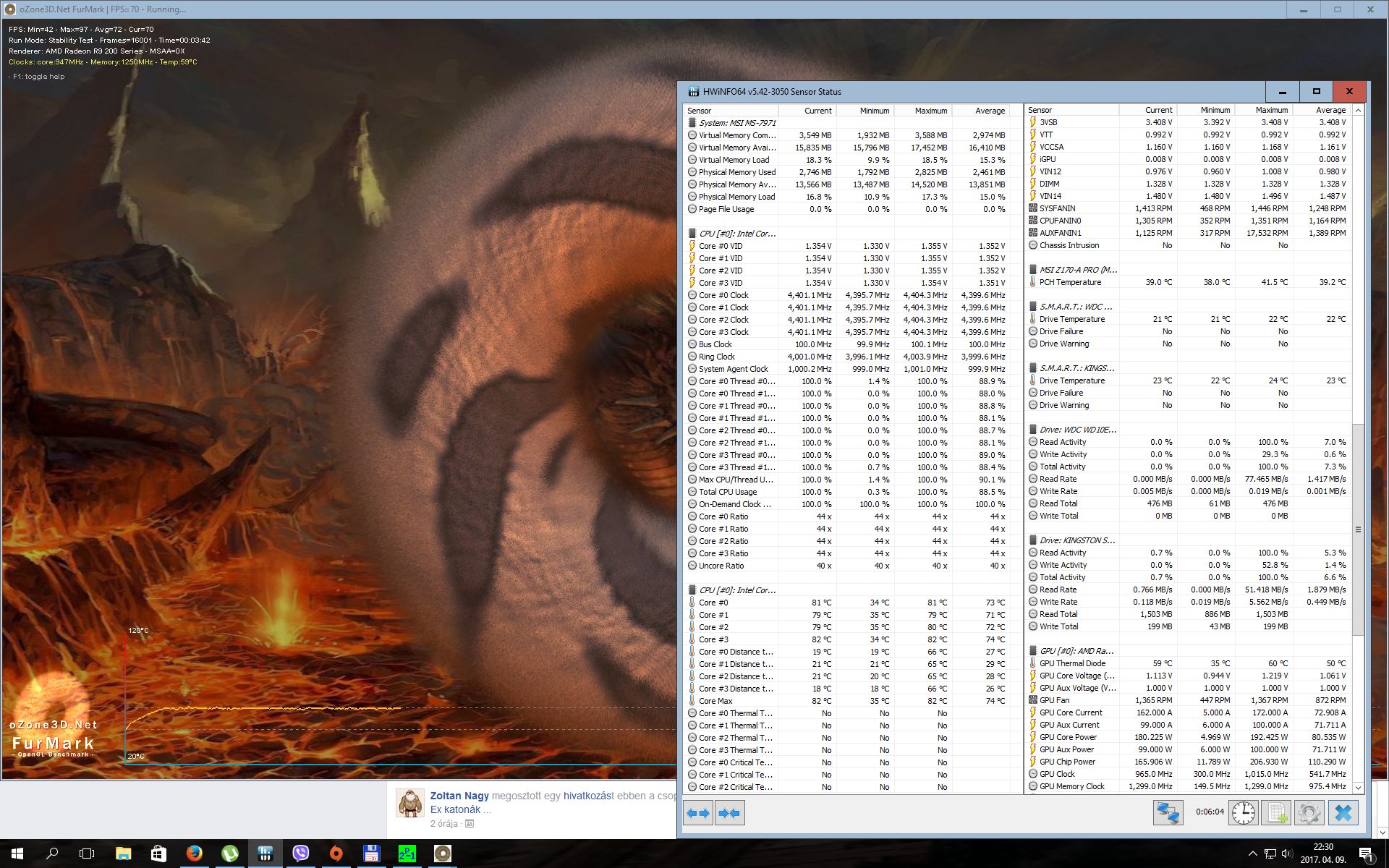

Kedves Kollégák!
Hála Daveoff kollégának megszületett a delid. Előtte mentettem képet, hogy milyen volt majd most is, hogy milyen lett.
Nekem nagyon bejön. Óriási a különbség!Itt is Hatalmas köszönet Daveoff kollégának!!!
Előtte:
Utána:Mindkét esetben megy a furmark, hogy melegítse is valami a procihűtőt valamint a háttérben fut a 29.1 verziójú prime95 small fft. Mindkét képen minden beállítás ugyanaz. Kivéve, hogy a másodiknál csend van, hiszen a ventiprofilon sem állítottottam.
Szerk:
A végét nem próbáltam még. Elég éhes kis proci. Feleslegesen nem akarnám nyúzni. Jelenleg 4,5-ön megy csodálatos csendben.
