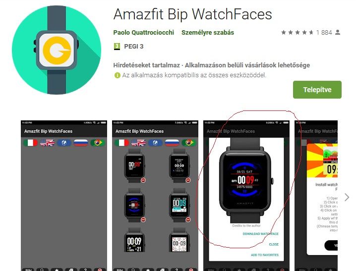

Csak Mi Fittel is meg lehet oldani a watchface cserét:
https://amazfitwatchfaces.com/manuals1. Installálj egy watchface-t a Mi Fitben, utána a telefonon lesz egy mappa: /Android/data/com.xiaomi.hm.health/files/watch_skin/ ebben egy file egy ilyesmi névvel: - 2d6bd2d9c7065e94c56f.bin (mindegyiknek egyedi neve van).
2. Kimásolod ennek a bin fájlnak a nevét.
3. A letöltött bint átnevezed erre a névre.
4. A letöltött, átnevezett fájllal felülírod a /Android/data/com.xiaomi.hm.health/files/watch_skin/ mappában lévőt.
5. A Mi Fitben kiválasztod azt a watchface-t, amit az 1. pontban kiválasztottál (az előnézeti kép nem változik meg).
