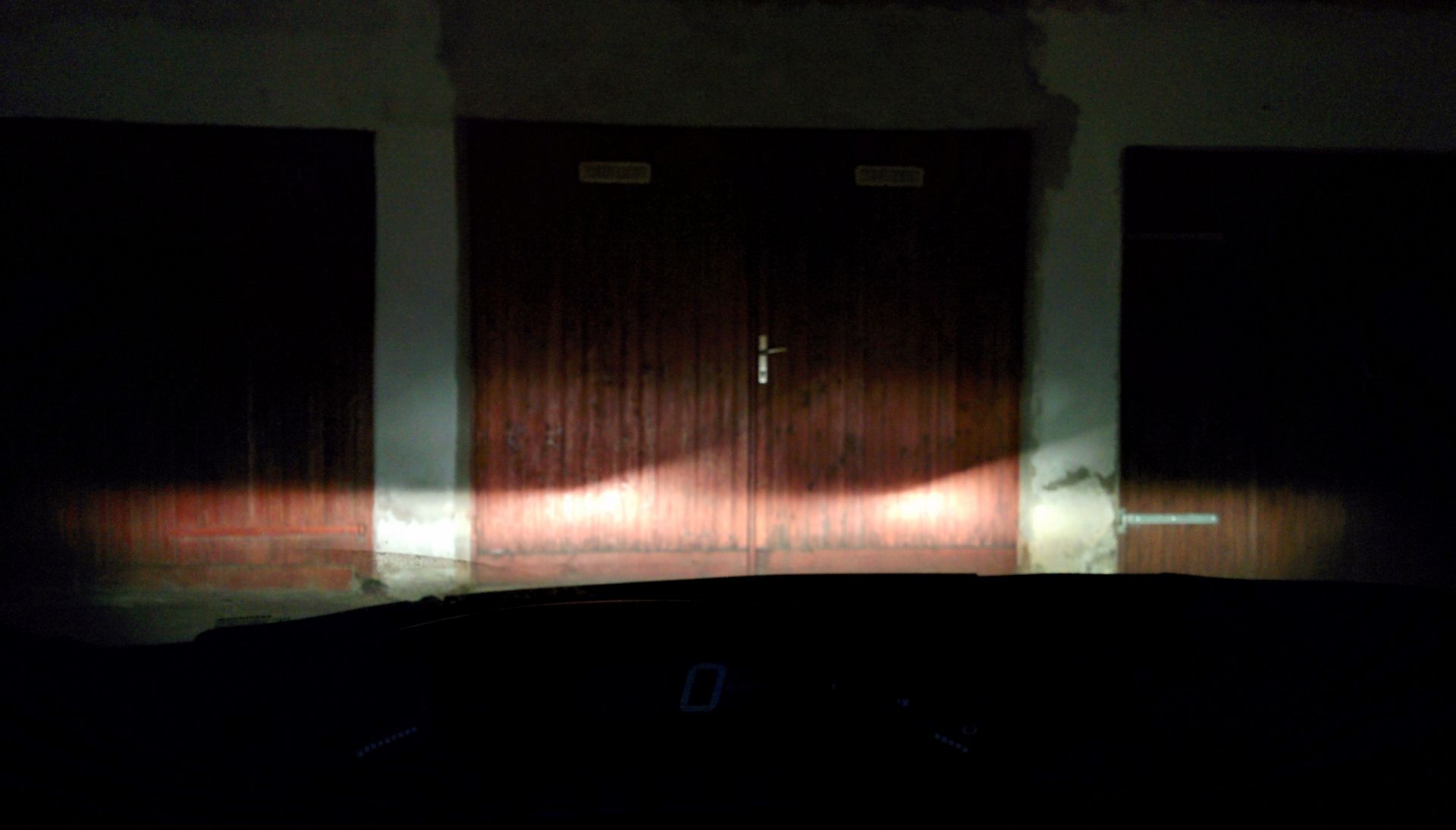

Nekem gyári a xenonom. Elöl-hátul ott vannak az érzékelők, természetesen belül semmilyen állítási lehetőségem sincs. Node a lámpatestet be kell állítani valahogy. A gyárban belekerül a kaszniba, abban valahogy állnak a projektorok ezt alaphelyzetbe kell hozni. Az állítómotor és az egész rendszer egy alapponthoz képest állít. Ez a pont a terheletlen autó legmagasabb világítási helyzete, hiszen ennél följebb nem kell világítania. No ezt lehet a lámpatesten az állítómotoron egy keresztfejű csavarhúzóval beállítani. Sőt, a bal-jobb irányt is. Amikor ez megvan, ehhez képest veszi lejjebb a magasságot a rendszer.

Aladdin #44799 üzenetére
Azért írtam a futóműnél az érzékelőt mert nekem sem állította és nagyon maga elé világított.A hibát orvosolták a csatlakozó cserével.Nálam az accordon semmilyen manuális állítási lehetőség nincs,mindent a motor végez.Ha gondolod szívesen fotózok róla pár képet.Nem vagyok nagy xenon mágus de szerintem 2 fajtája van,amit te tekergetsz belülről meg az automata.

BigBlackDog #44801 üzenetére
Mind a két lámpatest úgy van kialakítva, hogy külön-külön is egy tört vetítési kép alakul ki. Ennek a balra eső része vízszintes, mindkét lámpatest esetén, és a vízszintes sávnak mindkét lámpából tökéletesen azonos magasságba kell esnie, amit 2 méterre egy sötét falhoz állva is lehet ellenőrizni. MAjdnem milliméter pontosan lehet állítani, ugyanis ha szabványos az izzó, és megfelelő a lámpatest/búra, akkor határozott, éles kontúrvonalat ad. A töréstől jobbra lévő megemelt vetítési sáv pedig szintén mindkét fényszóróból látszódik, és ezeknek az előző miatt szintén egybe kell esniük megfelelő távolságból. Összességében a vetítési kép az útra levetítve ilyen kell hogy legyen.
Óriási tévedés az, hogy bármelyik lámpatest vetítési magasságát feljebb kellene állítani a másikhoz képest. Ebből adódnak azok az autók, amelyiknek az egyik lámpája maga elé világít 2 méterre, a másik meg jeleket küld a Holdra. Nem tudom ezt kik terjesztik, de minden 3. autó így, vagyis szabálytalanul/vakítóan/szarul van beállítva. Nem a felfelé állítás miatt világít tehát jobbra magasabban/messzebbre, hanem a szabványosan kialakított lámpatestből adódó vetítési kép miatt. A vízszintes sávot pedig azonos magasságba kell állítani. Ha kell, mert nincs mérőtábla, akkor menni kell az autóval, és a vízszintes úton az előttünk haladónak 50 méterről kb. a rendszámtáblájánál kell mozognia az éles sávnak. Az se jó, ha 2 méterre világít, de az se, ha elvakítjuk a szembejövőket, mert a végtelenbe van állítva a sáv.
