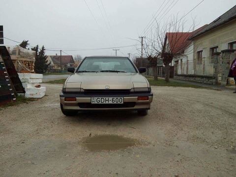

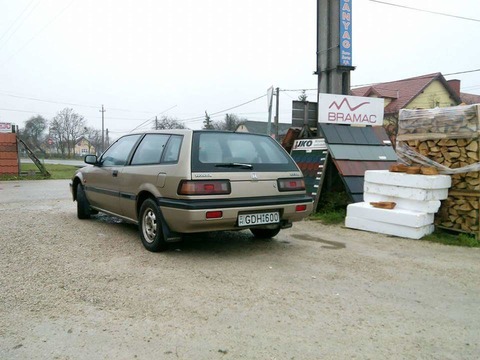

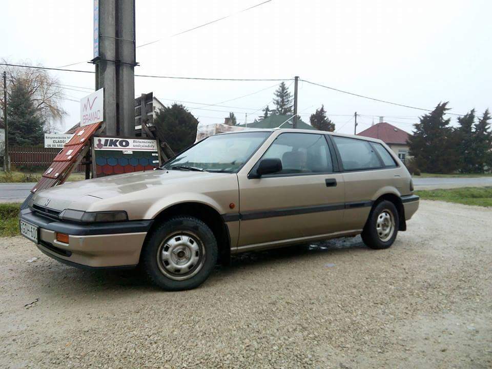

Fkris: egy havi fizuért ideadták az accordot, viszont lesz vele nem kevés munka. 0ra szét akarom szedniezért lesz min 1év míg pihenni fog a garázsban. Ahogy a pénz engedi, lakásvásárlás mellett ez is teret kap.

Ez az Aerodeck forma annyira de annyira ott van a toppon, hogy szavak nincsenek rá, a bukólámpa mindent visz.
Én is szemeztem ilyennel első autónak, de aztán nem találtam megfelelőt, helyette pedig inkább vettem egy 4gen hatch Civicet D15B2-vel. ( A tiedben egyébként milyen motor van?
Gratula hozzá, és használd egészséggel!

Vettem ma egy Accordot is

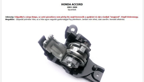

yodamester10 #40915 üzenetére
Potméter, ha maradunk a szlengnél, amúgy potenciométer.
De nem cseréltetted már? -

Srácok ezzel a gázpedál pótméter check in világító hibával járhatok?
