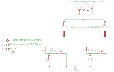

    Egy ilyen [link] tekercses elektromechanikus zárat használnék egy doboz nyitásához.
    Itt egy jobb kép (amin az is látszik, hogy tekercs van benne): [link]
    A vezérlést egy AVR adja, ami egyébként egy optikai érzékelőhöz lesz kötve (azt a részét alapvetően nem én csinálom).
    A tekercsen 3 kivezetés van: közös pont; záró; nyitó.
    Kb. 8 Ohmosak, vagyis 12V-on 1,5A.
    Nagyon rövid ideig kell csak ugye ezt megkapnia, fél másodperc alatt bőven elmozdul a tengely (zár vagy nyit).
    IRL530N kapcsoló FET-eket (adatlap: [link] ) használnék hozzá (eagle-ben csak IRF540-et találtam, ez hasonló, és ugyanaz a lábkiosztása).
    Itt a kapcsolási rajz:
    A kérdésem csak annyi lenne, hogy a vezérlés és a Gate közé bekötendő soros ellenállásnak (R5 és R6) mekkora legyen az értéke ?
    És a Gate kapacitását levezető (azaz hogy ki is kapcsoljon a FET) R3-as és R4-es ellenállás mekkora legyen ?
    Nem kell nagy frekvenciára, gyors kapcsolásra gondolni, egyszer nyitás fél másodpercre, aztán majd valamikor fél óra múlva egy zárás.
    Csak azért kéne hogy kikapcsoljon pár másodpercen belül a FET, hogy ne égjen le a kis tekercs.
    És naponta össz. olyan 12 kapcsolás.
