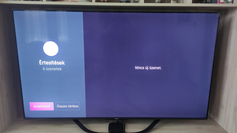

FoxxiMaxxi
rush1902 #7672 üzenetére
Ez elég durva...
Nálam ilyen nem jelentkezik. Nem nagyon értek a technikai problémákhoz, de ez olyan, mintha bevilágítási problémái lennének a készüléknek (hardveres, szoftveres ?)
Az enyém képe mint világos tónusban, mint sötétebb módban teljesen egyforma, nincsenek benne függőleges csíkok. "Mintha leöntötték volna"... ahogy mondani szokták.
Szerintem ez "jelentésköteles" a szerviz felé!Próbálok majd képet is mellékelni...

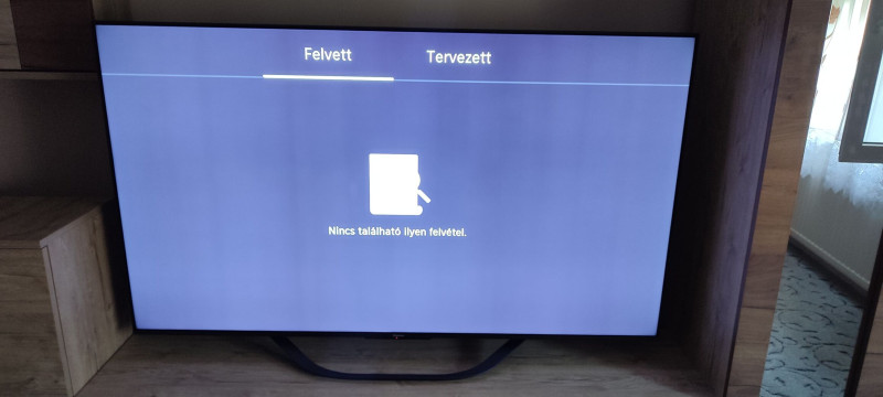

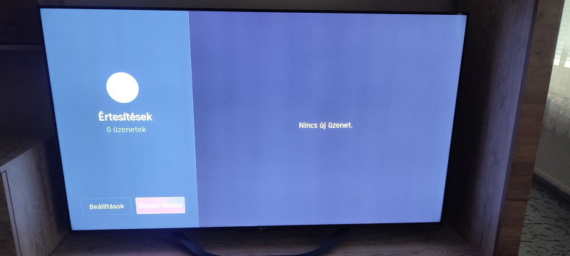

rush1902
FoxxiMaxxi #7670 üzenetére
Ilyen az enyém. Élőben még kicsit erősebbek a csíkok, és az a baj hogy ezt látom foci meccsek alatt a zöld háttér miatt.

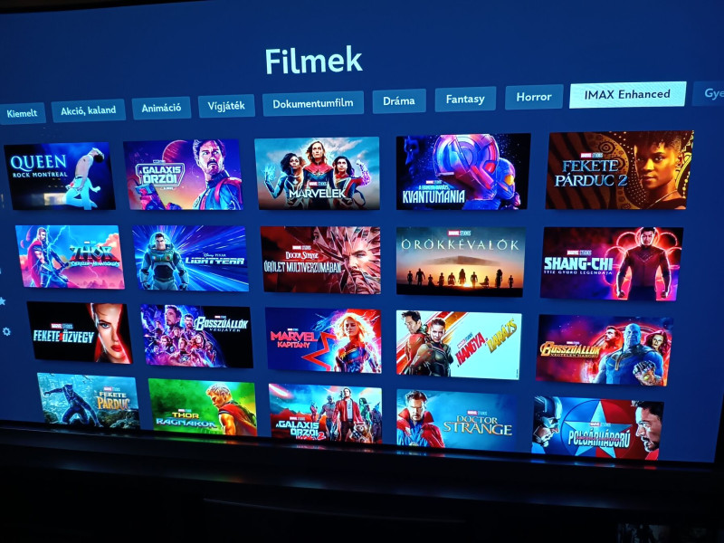

Kiskutya
Megmondom őszintén én még soha nem láttam hogy a tv jelzett volna hogy így megy a film! Elméletileg a Disney+on vannak spenc iMax filmek. Amúgy a lényeg ez lenne:
Mi az IMAX Enhanced?
Az IMAX Enhanced program egyrészt olyan 4K HRD streaming és Ultra HD Blu-ray lemezen megjelenő tartalmakat jelöl, amelyek az otthoni környezetnek megfelelő digitális átdolgozásával biztosítják, hogy azok az alkotók szándékainak megfelelően zajtalanabb, élesebb, magasabb fényességű 4K HDR képet és erőteljes, magával ragadó hangot nyújtsanak. Az IMAX kamerával forgatott vagy kifejezetten IMAX mozikhoz készített tartalmak otthoni kiadásukban is megtartják eredeti képarányukat.
Az IMAX Enhanced logót viselő csúcskategóriás TV-k, vetítők, hangprojektorok, A/V vevőerősítők, előerősítő-processzorok és más házimozi készülékek megfelelnek az IMAX, a DTS mérnökei és vezető hollywoodi filmkészítő szakemberek által közösen felállított műszaki elvárásoknak és rendelkeznek az IMAX és DTS megfelelő technológiáinak licenceivel.
Az optimális képmegjelenítés és hangi megszólalás biztosítására az IMAX Enhanced tanúsítvánnyal rendelkező házimozi komponensekhez készül egy a digitálisan átdolgozott tartalomhoz gondosan kalibrált „IMAX mód” beállítás, ami automatikusan aktiválódik a minősített tartalom észlelésekor.
Miben jobb az IMAX Enhanced képminőség?
A fent említett, de pontosan nem részletezett műszaki elvárásoknak megfelelő „legnagyobb képernyőjű” TV-k illetve vetítők IMAX módja az alábbiak szerint fokozza a videó minőségét:
Az eredetileg IMAX formátumban forgatott tartalmakat vagy tartalomrészeket a TV vagy a projektor úgy használja, hogy azokat az IMAX képarányának (1.44:1 vagy 1.9:1) megfelelően jelenítse meg (lásd az alábbi képet).
A HDR tartalomból eredő maximális képfényesség az IMAX szabványokon és a TV vagy projektor fénykibocsátási képességein alapul. A tartalmak a HDR10 és HDR10+ formátumokat használják, de később állítólag a Dolby Vision is bekerülhet a támogatott formátumok közé, bár ezt azért kezeljük fenntartásokkal.
A képtisztaság javítása, a zaj és a nem kívánt képi hatások pontos észlelésével és csökkentésével. Ez azt jelenti, hogy a kis fényes objektumok, például a csillagok vagy a távoli fények fényessége pontosabban körülhatárolt, kevesebb a fényglória vagy a „zizegés” a kerek élek körül, és a vonalak egyenesebbek. -
Cipas
U8hq tévém van, dobozán iMax enchanced fantázia nevet néztem mi a franc az. Utána olvasgattam, nem igazán világos. Most ez csak bizonyos filmeknel lehet bekapcsolni, vagy bármelyiknel (nem találtam)?
Vagy ha olyan a fikm, akkor automatikusan bekapcsol..
Olvastam, de végülis kérdésem leegyszerűsítve: van ennek valami értelme?
Látszik egy DV sima és DV iMax enchanced film között a különbség? -
