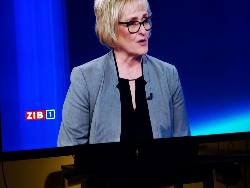

nyesteb
Cartmenn #4883 üzenetére
Hát, a kiírások szerint Direct LED-es. Ezért mertem megvenni. Én is láttam, hogy volt, akinél ilyen volt a kép, de ma visszavisszük, kérünk egy újat helyette, ha az sem jó, akkor veszünk valami mást. Igen, nem akartam sokkal többet költeni TV-re, nem használjuk sokat, nem nézünk rajta 4k-s videókat, nem játszunk rajta, csak TV...
De azért ennél jobbra számítottam...
