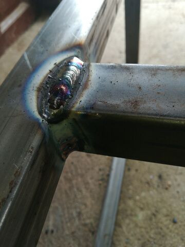

Panelectrode elektródával próbálkoztam. Egyelőre borzasztó nehezen megy. Egy 2mm falvastagságú zártszelvényen húzgálok varratokat, de nem könnyű. A legfőbb gondom, hogy pillanatok alatt átégeti az anyagot 80A-s beállításon, de még 60A-n is. Olyan 50 körül tűnik jónak...Normális ez?
De azért van sikerélményem is. Ráhegesztettem egy 17-es horganyzott anyát a zártszelvényre (ezt már rég ki akartam próbálni), illetve 10 éve a talicskám lábait összekötő merevítő el van törve, azt is visszahegesztettem.

[link] Időnként megszakítod a hegesztést akkor nem égeti át.
Ez nem versen, hogy az elektróda minél hamarabb fogyjon el.
