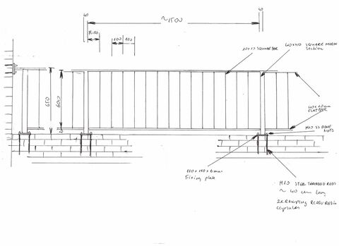

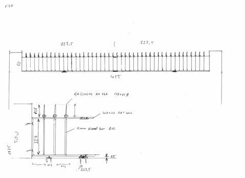

Korlát hegesztéséhez szeretnék venni MIG, vagy inverteres hegesztő gépet.
A kérdésem az lenne, hogy a kiszemelt gépek közül ti melyiket ajánlanátok, illetve melyik lenne jobb ilyen munkákra.
Jelenleg 17 folyóméternyi korlátot kellene hegeszteni, illetve később 2darab 4,5 méter hosszút.
Alapvetően nem ez a tervezett fő tevékenységi kör, max egy évben 2-3 ilyesmi lenne. Viszont muszáj megcsinálni, nem opció, hogy csináltassam mással. Így kénytelen vagyok beruházni saját készülékbe.
Ha lehet, nem költenék eszement összegeket rá, de muszáj, hogy szép legyen a kivitelezett munka, lehetőleg ne kelljen több száz korlátelemet órákig körbe flexelni, hogy nézzen ki valahogy.. Nem hátrány, ha nem kell fél mázsa revét kiszedegetni a füves udvar talajából, ilyen szempontból jó lenne a MIG. viszont a nagyobb térfogat, a plusz palack raktározási gond is, egy invertert kissebb helyen el lehet rakni, a következő munkáig, ami adott esetben hónapokkal később lesz..
Plusz gond, hogy a maximum amper, amit ki tudok venni a konektorból , 13 amper..
Tapasztalat hagyományos trafóval van, elég jelentős, évekkel ezelőtt egy cégnél elg sokat dolgoztam egy dinamós, fixen telepítettel, egy keveset acetilén-oxigén lánghegesztővel illetve otthon pedig egy hagyományos praktikeres trafó volt. Sem inverteressel, sem MIG-el nem dolgoztam még.
Mivel külföldön élek, sajnos a magyar boltok nem jöhetnek szóba, pedig elég barátságos kínálatuk van.
Ami szóbajöhet Nagyjából felhasználható összeg magára a gépre kb 200, illetve a kiegészítők kb plusz 50. Ha indokolt, mehet feljebb is, de az már anyagilag jobban fáj, mint szeretném...
A szóbajöhető boltok: (Helyileg ezek elérhetőek számomra..)
MachineMart
ScewfixAmit nézegettem, az a screwfixben a 149 es inverter, vagy a 249 es MIG, A machine martban kb bármi, ami a keretbe belefér..
A válaszokat nagyon szépen köszönöm előre is!Ui: a mostani munka, amihez kellene : 40x10es laposvas vízszintesen, 40es zártszelvény oszlop, 10es tömör vas kvadrát anyag a pálcák.
