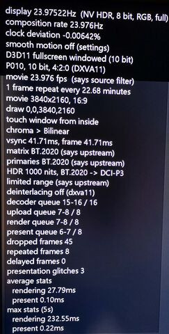

PuMbA
kory24 #31285 üzenetére
Mivel ezek a 232ms-es csak tüskék és az átlag 27.79ms, ezért ez egy rossz illesztőprogram vagy USB eszköz lesz, ami rendszermegszakítást kér és ezzel megakasztja az egész rendszert....állíts vissza mindent és állj neki keresgélni. Feladatkezelőbe látnod kéne, ahogy a Rendszermegszakítások folyamat néha több CPU-t kér.

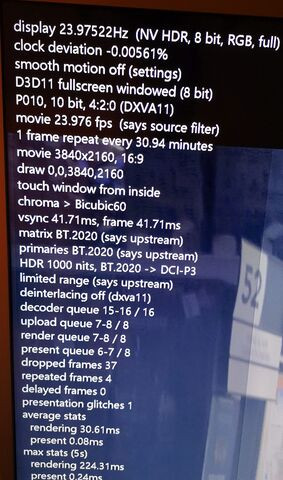

PuMbA
kory24 #31281 üzenetére
A baj a max stats-nál van, 224ms-ig renderel néha egy képkockát, ami sokkal több, mint a megengedett 41.71ms, amit feljebb látsz
Ezt okozhatja, hogy 2 kijelzőt hajtasz meg, tehát ilyenkor a monitorra ne küldj jelet, hanem 1 kijelzőt használj, vagy ha így sem jó, akkor ezt megcsináltad az összefoglaló végén:
"A Scaling algorithms menü Image downscaling almenüjében kattintsunk a DXVA2 módszerre és tegyük meg ugyanezt az Image upscaling almenüben is. Apply és OK gomb."? -

Összefoglaló alapján beállítottam a dolgokat, de sztem valami nem okés...
Meg-meg akad a lejátszás.

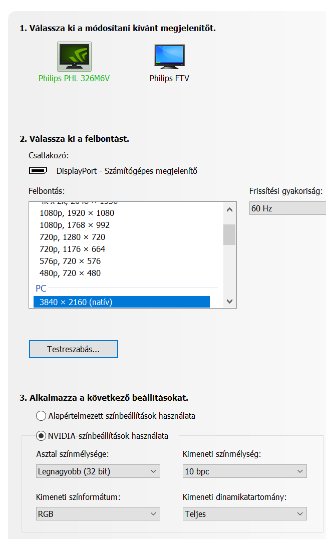

A videókártya egy Gt 1030 gddr5-ös, tehát annak elvileg elégnek kéne lennie (?)Kép alapján meg tudjátok mondani mi lehet a hiba?
Az se tetszik, hogy film indításakor a monitort is hdr módba kapcsolódik, elég lenne ha csak a tv-t tenné abba, hiszen a film ott játszódik.
