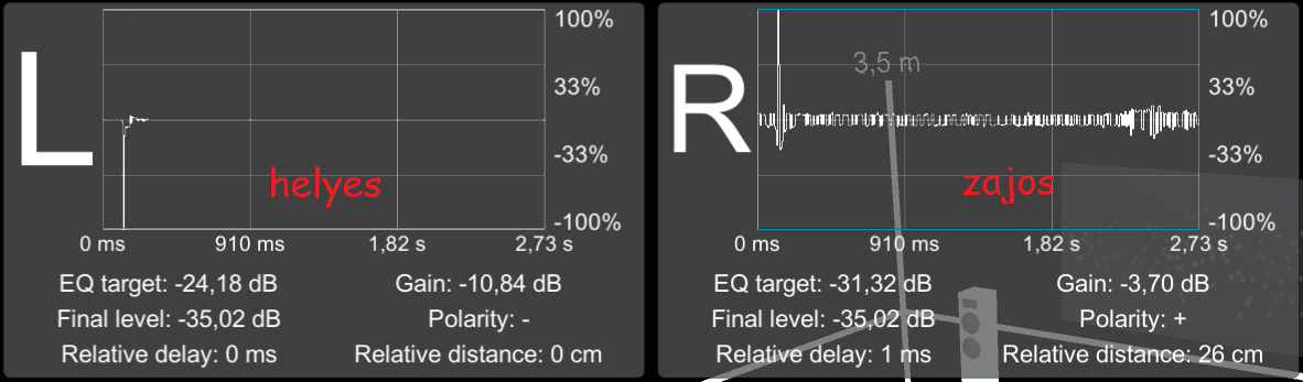

spiky03
Rp526 #180754 üzenetére
Nem tudom mi lehet vele.
Futtattam hibaelhárítást is, de az sem oldotta meg.
Azt írja nem tudja azonosítani a hibát.Nem babráltam sokat, mert amikor rá van dugva az ARC mikrofon, akkor alapból azt írja alapértelmezettnek.
Akkor lehetséges, hogy valami realtek driver gond van...
Mondjuk fura mert az Anthem mikrofon ugye USB-n van rádugva.Ha a kimenő hangot tesztelem azt simán lejátsza a teszt hangot, meg be van dugva egy jack, amin hallgatom a zenét és az is rendben van.

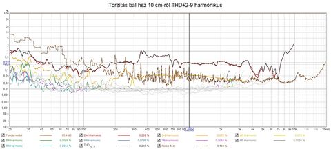

PC-vel tudsz kodekenkénti késleltetést mérni, néhány hangkártya be tudja csomagolni Dolbyba és DTS-be a rendszerkimenetet (így a REW-t is), viszont azt is csak optikán, de ennek szintén megvan a saját késleltetése, szóval az eredmény nem helyes. Nem tudom, mi alapján jönnek a számok, de miután egy képkocka 40+ ms-ig tart, ezek nem problémásak. Ha láthatóan nincs szinkronban, ott sokkal nagyobb probléma lesz.
#176727 BIGi75: Csak méréssel tudod megállapítani:
1. Mérd meg SPL meter-ben, hogy egy film közben a neked tetsző hangerőn mi az abszolút maximum hangnyomás, amit kiad.
2. Kezdj el spektrumokat mérni egyszerre több csatornán (mondjuk L + R + C, az kb fair elvárás), egyre emelkedő hangerővel, mondjuk 10 dB-enként, egészen addig, ami a korábban mért maximum volt.
3. Ha a görbék ugyanúgy néznek ki, csak el vannak tolva függőlegesen, akkor az AVR megfelelő. Ha a felső görbék elkezdenek torzulni, vagy egyre kisebbek a távolságok, végfokra lesz szükséged, különben dinamikaveszteséged lesz.#176728 skippper: Bárhogy tekergeted a master-t, marad az egyensúly.
#176730 foltang: Ha ez a program ki tudja köpni rendszerkimenetre, szinkronban a csatornákat, akkor megfelel. Lesz úgyis saját szoftverem rá, nem kell ilyenekért fizetni.
