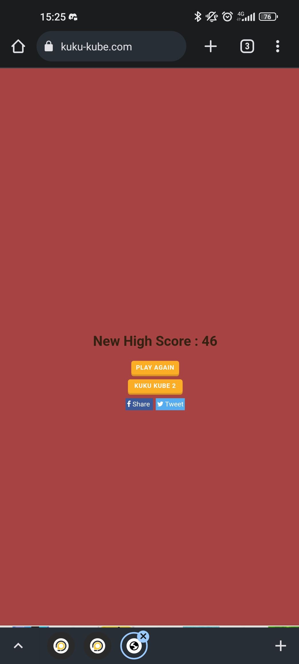

VoidXs
Az elején megy csak sebességre, a végén a szemed képességeire, a végeredmény már attól függ. Ezért linkeltem, mint helyes mérőszámát a képkülönbség-felfedező képességünknek. Az utolsókon akár 10 másodpercet is eltökölök, mire megvan a 40, ez a határom. Akinek megy például a 60, ő 55-ig olyan tempóval tolja, mint én 40-ig.
m3ss
tolni kell sokat. eloszor nekem is 2x volt, aztan par probalkozas utan 3x, most meg mar mindig 43+.
meg ennek is megvan a trukkje, biztos a nuance-nal sem mind1 mire figyel az ember.
centeringelni kell a szemed mintha vmi fpsben celoznal klikkelesenkentjo tavolsag is kell, hogy atlasd egeszben az egesz abrat, mert 90%-ban egybol latni, hogy hol a gond. ha nem latni akkor korbe kell futni a szelen. ott nehezebben talalni meg, ha nem hatarolja minden iranybol masik szin. ha sok olyat dob a gep, hogy a szelen van, akkor eleve hatranyban vagy...na meg a sotetkeknel mindig sokat bukok. tobbi instaklikk. neha a vilagoszold is nehez..neha megmozgatod a fejed jobbra-balra az is segit
hmm ugy latom masnak a piros...
VoidXs
tomyka74 #75154 üzenetére
Direkt úgy van kitalálva, hogy közel független legyen a kalibrációtól, csak egy nagyon gyenge monitoron nem tudnád hozni a rekordod. A műszernek meg aztán tényleg mindegy, az a pixelek zajszintjére is le tud menni (igen, a digitális kép is zajos, csak szabad szemmel nem látod soha, olyan kevés).
tomyka74
VoidXs #75153 üzenetére
Gratula! Rá erre rá kell gyúrnom, 8 pontal lemaradtam ez nem maradhat így.
Viccet félre téve, akkor a monitorom határai is befolyásolhatják az elért eredményt, ha jól értelmezem? Vagy inkább hamarabb fog a szemem "skálája" befolyásolni? (meg persze a gyorsaságom is valamilyen szinten).
vennem kell egy jobb monitort.
VoidXs
tomyka74 #75150 üzenetére
Egy műszer lényegében végtelen pontot tud elérni, de az én monitorom fizikai korlátai miatt ez kb. 7200 lehet. Annyit tudtunk meg, hogy az ember nem gép, én amúgy gyorsan ilyet értem el. Az a probléma a kábelhívőkkel, hogy ők tényleg elhiszik, hogy a gépek több ezres pontját röhögve teljesítik, a tömörítéses tesztben is ez az abszurdum. Egy évvel a bukásaik után is folyamatosan pattognak, hogy a teszt a hibás, ők jobban hallanak a mikrofonnál... Akkor a mikrofon miért megy át mindig?
