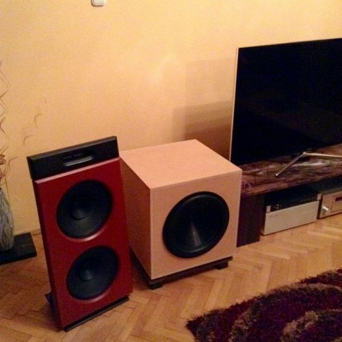

Egyébként még így is vannak a subnak orvosolni való problémái,rezonál nagyobb hangerőnél,tehát kicsit modifikálni kell a belsejét és dupla előlapot fog kapni.
Persze az OB-k is kapnak legalább 10-cm vastag tömör előlapot,megfelelő talppal.
Amúgy általánosságban is ajánlott duplázni az előlapot,de én a tetőt és az alaplapot is duplának ajánlanám,oldalakat nem tartom szükségesnek ott azért jelentős merevítést kapnak belülről a dobozok.

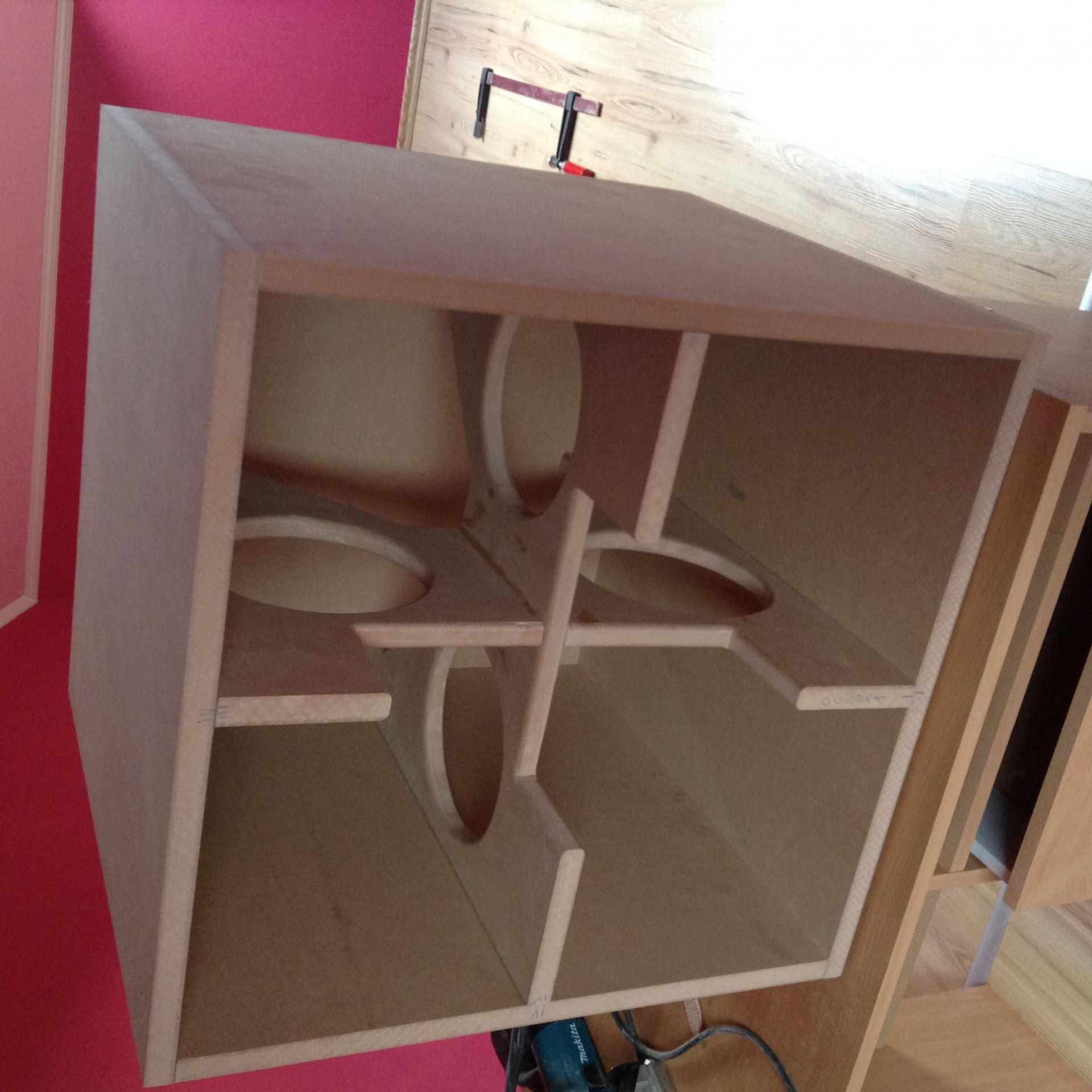

A belseje.
Most kapnak még furnérozást,lakkozást . Ezt a két szubot megrendelésre készítettem,nálam egyébként is nagyok lennének,Focal Stella Utopiához készültek. -
