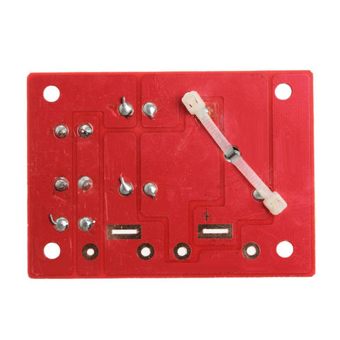

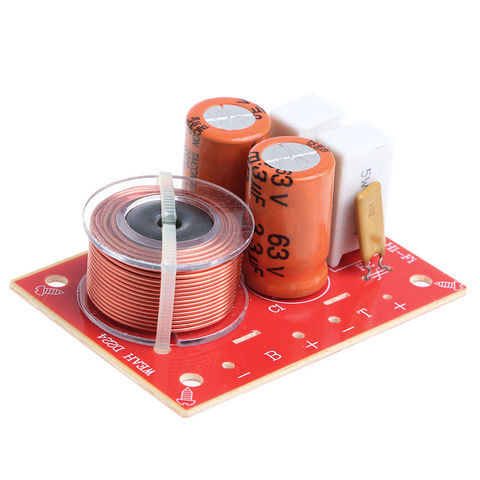

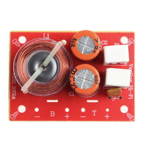

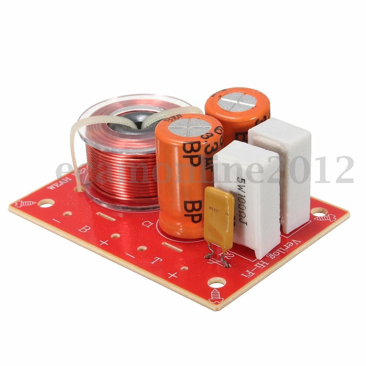

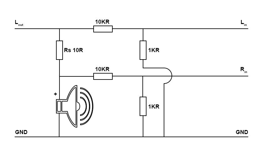

Ehhez mit szóltok?
Ebay-en kapható 2 utas keresztváltó kapcsolása. A magas részét nem igazán értem mit csinál. Az oké, hogy a V-vel jelölt cucc (először varisztornak hittem) valószínűleg egy pozitív karakterisztikájú termisztor (PTK/PTC). Gondolom, hogy védelem miatt van benne. Viszont az érdekelne, hogy ha nem melegszik túl a cucc tehát normál használatban van, akkor a két párhuzamos ellenállás és a termisztor olyan mintha ott sem lenne? A magas hangszóró előtt ezek szerint csak egy kondi van? -

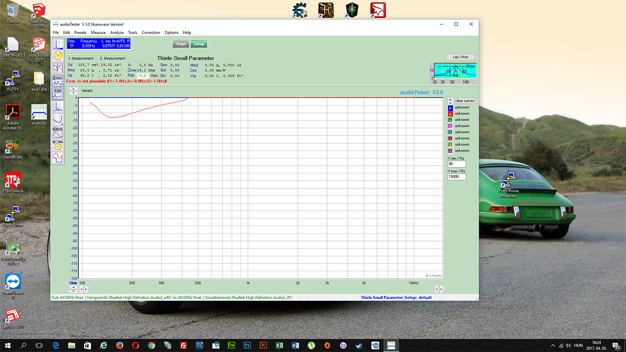

A Zmax nem egyenlő az egyenáramú ellenállással. Sőt.
Nincs semmilyen visszajezélsed, nem tudod, hogy működik a hangkártya, nem tudod, mihez képest állítasz be jelszinteket. Először ennek kellene utánanézni.
A hangszóró kivezetésein 6-7 ohm körüli DC ellenállást kell mérned kéziműszerrel, ha jó.
Másrészt, gondolom feltűnik, hogy negatív impedanciaértékeket mérsz. Ez hogy lehet? A Real transfer function, negatív eredménnyel elég érdekes, nem lehetne -. Mutatsz képernyőmentést, de semmit nem látunk a diagramból ezzel a beállítással. Vagy 0 ohm-tól magasabb érték már nincs is? A program beállításait szintén nem látjuk.

A hibaüzenet arról szólt, hogy elemzéskor nem talál alaprezonanciát. Ennek meg semmi köze nincs a jelszintekhez, főleg ahhoz nem, hogy "Biztos észrevette a szoftver, hogy a bemenőjel sokkal kisebb a kimenőnél a direkt vonalon is...".

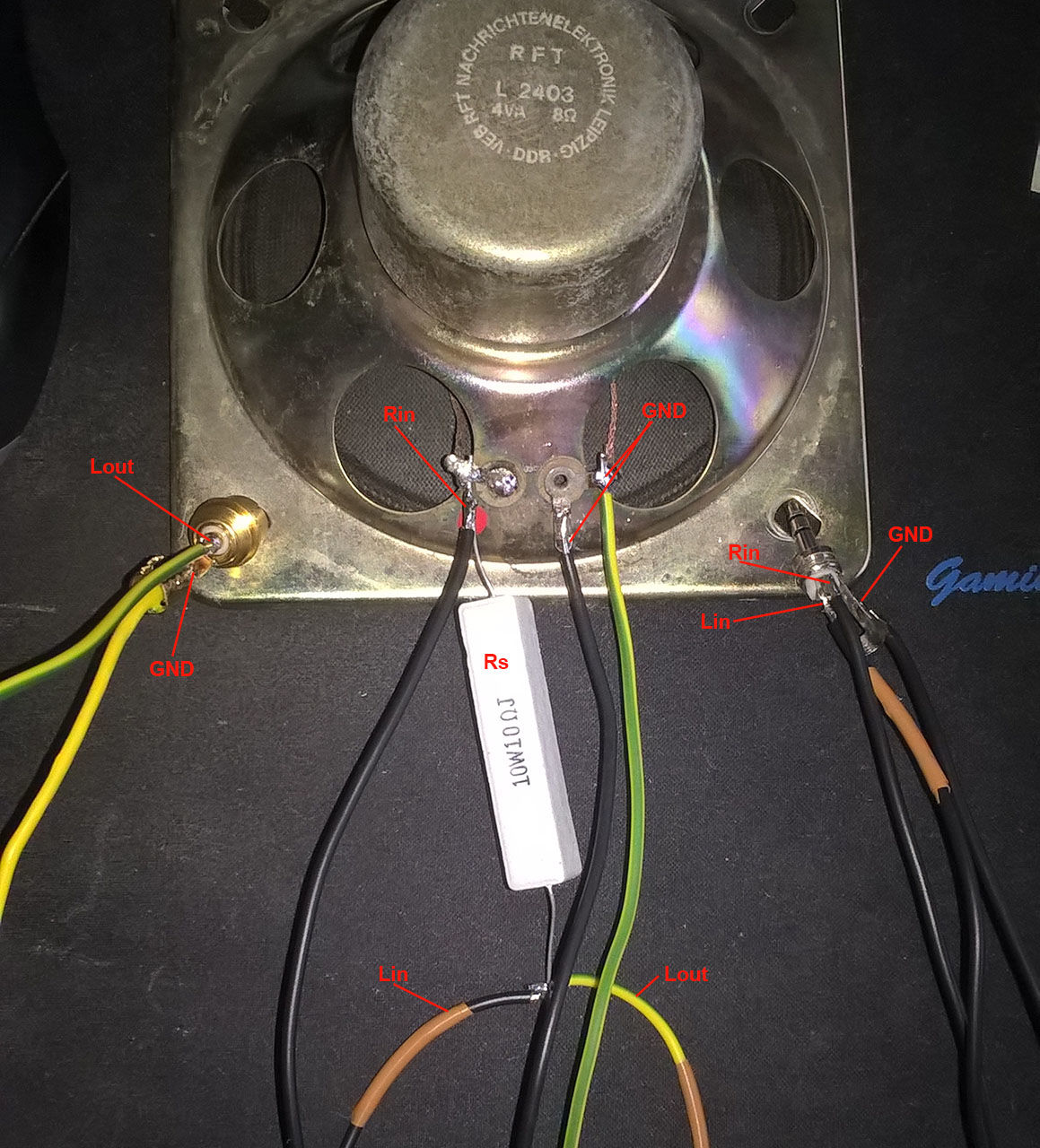

Kipróbáltam a mérést az általad javasolt osztóval, de úgy csak error-t kaptam az Fs miatt. Ha jól emlékszem a mért ékek ami miatt reklamált a program F1: 0Hz, F2: 8232Hz, F3: 1KHz, elfelejtettem printscrn-t csinálni.
Csak a tisztánlátás végett így gondoltad az osztót?
Amúgy, ha jól értelmeztem a netbook hangkártyájának a datasheet-jét (ALC662), akkor az osztó nélkül is bírnia kellett volna a ráadott jelet, de mégis túlvezérlődött. Az erősítő kimenetére rámérve 1,5V van ha ráadok egy 1KHz-es jelet.
Megpróbáltam a programban lejjebb venni a tartományt 100Hz - 5KHz-ig hátha sok neki a 15KHz, de ugyan úgy vagy rossz eredményt mérek vagy osztóval error.
Vagy szarul csinálok valamit vagy a netbook nem áll a helyzet magaslatán.
