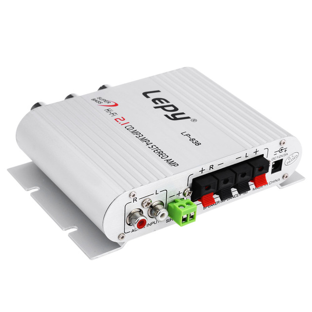

1W = 1V * 1A
2A * 12V = 24V*A = 24W Az ötössel már végig tudod számolni.
Ha az adapter, vagy tápegység stabilan tartja a feszültségét, akkor jó lesz. A maxmális ármerősség azt befolyásolja, hogy mekkora lesz a max. kimenőteljesítménye az erősítőnek.Valami megbízható kapcsolóüzemű táp szerintem megfelel ide.

Hát ez egy olcsó kínai cucc szóval olyan alkatrészek vannak benne amilyenek.
Szóval akkor bátran rá lehet csapatni az 5A körüli adaptereket? Nem tudom h ezeket a wattos dolgokat hogy kell konkrétan számolni, mennyit vesz fel, hogy alakul az áramerősség, a feszültségek az ellenállások függvényében stb., a lényeg h nem akarom leégetni a kócerájt.
Illetve rossz adaptert sem akarok venni, és ha van itt aki kapásból tudna ehhez adaptert ajánlani nekem az nagyon pazar lenne.Vagy mi alapján tudom én ezt h akkor most melyik lenne jó? Gondolom az sem mindegy h mit kötök rá. (Az ajánlásoknál a 12V az azonos de az amper az 2 és 5 között volt..)

Van/volt egy yamada HTS-3500 5.1-es házimozim aminek a lejátszó része tönkrement de a hangszórók szépen szóltak és használnám továbbra is, ezért rendeltem Kínából egy ilyen kis erősítő csodát: [kép]
A kérdésem a következő lenne, a leírásban azt írják hogy az adapter: 12-14.4V DC 3-5A legyen. Egy tonna hirdető van aki ugyan azt a terméket árulja és ott 12V 2A-es adaptert írnak hozzá. Néztem egy katalógust ahol láttam 2,25A 1,5A 1A stb. adaptereket, sztetek melyik lenne megfelelő ehhez a kis erősítőhöz ezekkel a nem túl nagy hangszórókkal?
(A hangszórók adatairól ennyit sikerült összeszednem: 4x15W 1x17W 8ohm, mélynyomó 30W)
