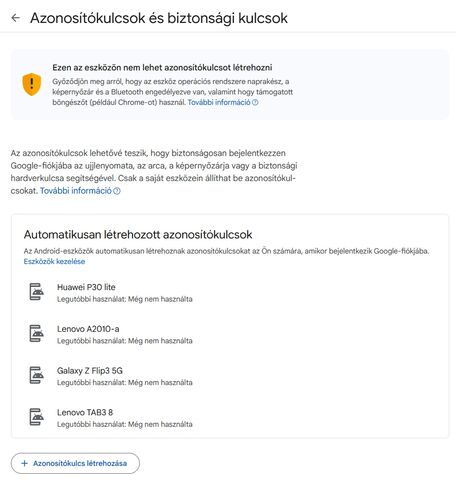

Olvastam, hogy megszűnik a telefonos kód küldése belépéshez, csak authenticator-rel lehet majd.
Ha mégis nem tudok hozzáférni a 2fa-hoz, akkor lesz valami alternatív mód a belépéshez? -

Általában ott van,hogy "Próbáld másképp", mikor belépnél. Ha csak elméleti, jövőre utaló kérdés, akkor rápróbálhatsz most is! (valamelyest illene is megnézegetni a vészhelyzeti protokollokoat, általában
)#12637 janos666 A 2fa nem egy dolgot takar, nem mindegy, hogy teló-kötött push, totp, sms, fizikai kulcs vagy email.
Bármelyik is legyen, ha csak egy volt, és rámegy, hogy belépne, akkor google szerint csak azokat használhatja amit a "próbáld másképp"-re kattolva előjönnek. Ha nincs ott megoldás, akkor nincs megoldás.
