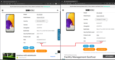

    Galaxy A52 5G & A52s 5G

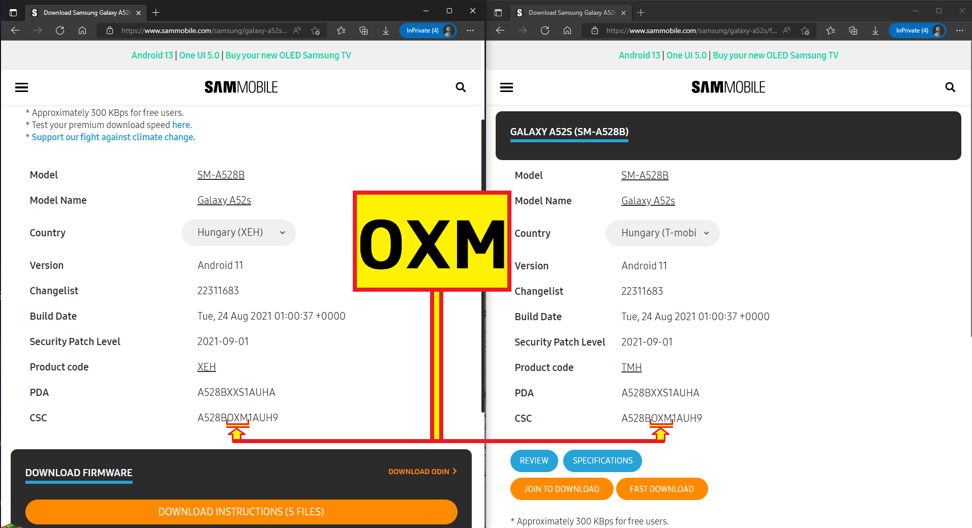

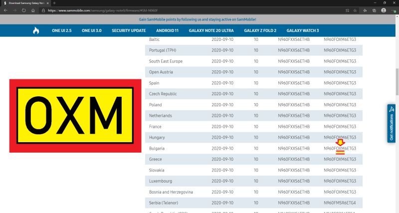

    NINCS ÖNÁLLÓ TMH & XEH FIRMWARE !
    !! CSAKOXMVAN !!
    A52 5G :
    ... - forrás: sammobile
    A52s 5G :
    Tehát, amikor update érkezik, akkor :
    - ' új OXM update érkezett TMH régiókódra ' ,
    - ' új OXM update érkezett XEH régiókódra ' ,
    a helytálló tartalom.
    Definíció különbség "FIRMWARE""ROM" kifejezések -valós- jelentése között .... ⇒LINK

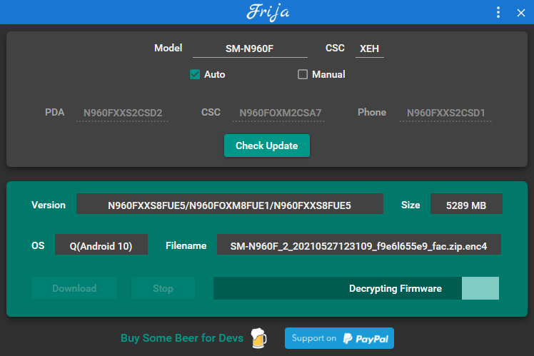

    Firmware letöltéshez : ÚTMUTATÓ ...⇒ A letöltéshez (javasolt a ➋/ⓑ), értelemszerűen a jelen készülékünk típuskódját használjuk, behelyettesítve. Lehívó kódoknak (!!) pedig, az XID, THL, vagy ILO kódokat, szintén behelyettesítve ⇒az ott látható helyett ...

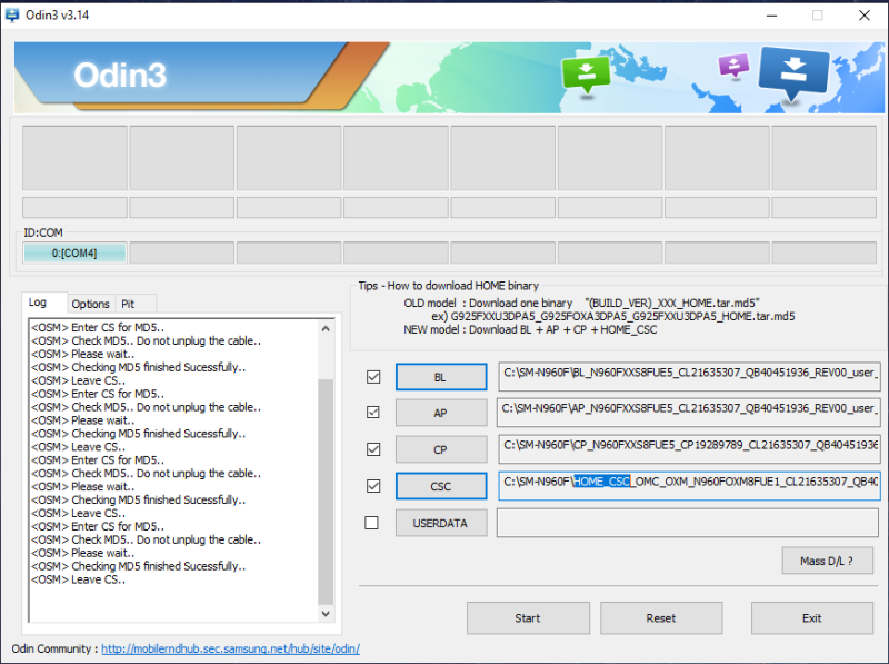

    Helyezzük 'ODIN (Download) MODE' -ba a készüléket. Ezt, elérhetjük 'Recovery MODE' -ból is, ha abban a 'Reboot to bootloader' lehetőséget választjuk.
    * A 'Recovery MODE' elérése ( A52 5G & A52s ) :
    VIDEO

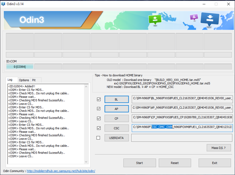

    Firmware telepítéshez (flash) : ÚTMUTATÓ ....⇒ A flash -hez, értelemszerűen a jelen készülékünk típuskódját használjuk, behelyettesítve. A biztos eredményhez: ... a leírásból a ⇒➌/Ⓑ -t, tehát az ⇒FR² -t eredményező metódust válasszuk.
    A flash után, a készülék újraindul, és az azt követő első boot= sokkal hosszabb lehet, mint egy 'alap újra-indításkor', így teljesen normális, ha -az- akár ~7-15 percig is eltart...

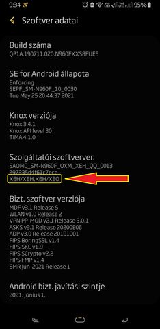

    Ⅲ. ELLENŐRZÉS:
    Amennyiben nem vettük volna észre, hogy a flash +FR utáni első boot alkalmával Bahasa / Héber / Thai nyelvezettel fogadott a készülék, akkor a:
    Beállítások ⇒A telefon névjegye ⇒Szoftver adatai ⇒"Szolgáltatói szoftverver." címsor alatti utolsó sorban (azaz, onnan lefelé a 3.sorban látható...)
    hogy az aktív-CSC¹ -nk, átváltott-e(?) XID / ILO / THL kódra.
    KÉP
    (a kép segéd-illusztráció!!! ... ⇒azon egy Note9 'infótáblája' látható...)
    Sikeres művelet esetén, a kódsor első tagja (aktív-CSC¹) :
    - XID ⇒Indonéz független régiókód (ⓐ)
    - ILO ⇒israeli független régiókód (ⓑ)
    - THL ⇒Thai-földi független régiókód (ⓒ)
    ! A kódsor negyedik tagja, firmware cserével sem változik !

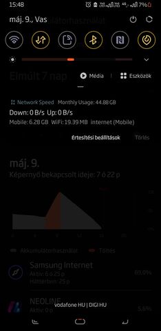

  • gerner1
    Galaxy Note 9 (SM-N960F) üzemidő ( ~ 1 hónapja történt mérés), csak a SOT -ot vizsgálva, minden esetben 90⇒20% töltöttségi szintig történő méréssel & Speciális feldolgozás üzemmódban, az akkucsere után :
    - WiFi -s módszerrel = 492 perc
    - MobilNET -es teszt = 362 perc
    Akkucsere után (hivatalos szervizben..), mindennapos használatban. Ezt a készülékünket is csak Speciális feldolgozás üzemmódra (ez a max) állítva használva, 2SiM (Vodka & DiGi) -mel, mobilNET² -tel 100% -ról ⇒7% -ra = 442 perc¹ * SOT jön össze, a képen látható napi mobil-adat forgalom mellett:
    * Az újkorában mért 449perc** eredményhez képest, ez(⇑) -1% .
    ¹ Értelemszerűen, ha több a hívás, és/vagy van GPS navi, az átlagtól eltérő BT-használat, vagy a napi rutinunk által bejárt területektől gyengébb térerős helyen történő használat, vagy több a fallback, stb, stb... - akkor ez lehet kevesebb is. Kedvezőbb körülményekkel pedig, akár picit jobb is, ezek (⇑) kombinációjának arányaitól is függően ..
    ² VoLTE bekapcsolva³.
    ³ A mérés, egy fix geolokáción tartózkodva történt. A térerők, végig ezek voltak : Vodka = 5 -ös, DiGi = ⁴ᴳ 5-ös. Fallback egyszersem volt .
    A MobilNET -es teszt során, a 2G térerő : ᴱ 5-ös volt.

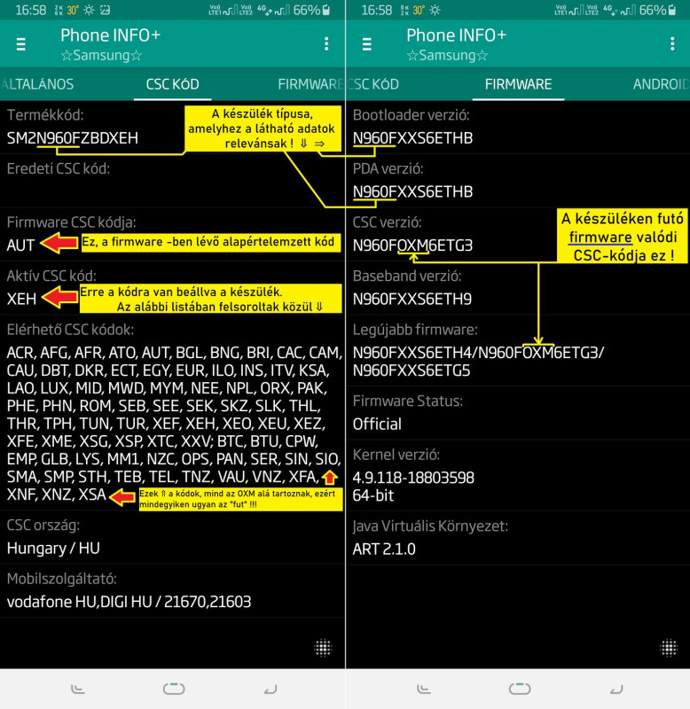

    Ⅰ. A Main version INFOTÁBLA LEHÍVÁSA A KÉSZÜLÉKEN
    Ⅱ. A Main version INFOTÁBLA TARTALMA
    Ⅲ. A FIRMWARE KOMPONENSEI A Main version INFOTÁBLÁN
    Ⅳ. A KÉSZÜLÉKEN FUTÓ FIRMWARE VALÓS CSC-KÓDJÁNAK A HELYE
    Ⅰ. A Main version INFOTÁBLA LEHÍVÁSA A KÉSZÜLÉKEN :
    A gyári Samu tárcsázóba... - gépeljük be ezt :
    ӿ#12580ӿ369#
    ● Majd, a készülék megjeleníti az ehhez(⇑) tartozó infótáblát.
    Ⅱ. A Main version INFOTÁBLA TARTALMA :
    ①, BL - BootLoader tartalom . Értékének ellenőrzése: LINK
    ②, AP - Ez tartalmazza magát az OS -t .
    ③, CP - A rádió -rész / egység alap-paraméterezései .
    ④,² CSC - A firmware -hez tartozó régiós alap-paraméterezések (single¹, vagy multi-CSC¹ szerint ) .
    ⑤, RF Cal - A készülék gyártási dátuma .
    ⑥, HW Rev : xxxxx - az alaplap hw.verziója (az "xxxxxx" helyén jelöli...) .
    Ⅲ. A FIRMWARE KOMPONENSEI A Main version INFOTÁBLÁN :
    ● Ⅱ / ①⇔④ = A készüléken aktuálisan futó firmware komponensei & azok azonosító kódsorai.
    Ⅳ. A KÉSZÜLÉKEN FUTÓ FIRMWARE VALÓS CSC-KÓDJÁNAK A HELYE :
    ⓐ, A szemléltetéshez használt firmware release :
    G998BXXU1AUB9
    .. -egy Global-piacos Galaxy S21 Ultra 5G (SM-G998B) készüléké.
    ⓑ , Ehhez, a Ⅱ/④² -szerint.... - az ide tartozó CSC-komponens ez:
    G998BOXM1AUB9
    ⓒ, Ebből(⇑), a firmware valós CSC-kódja itt (⇓) a vastagon kiemelt helyen.
    CSC: G998BOXM1AUB9
    ●● Korábban, például a 3rd-party Phone INFO APP segítségével (már nem elérhető a play áruházból..) is meglehetett nézni ezt is, és-hogy még milyen más régiókódokat tartalmaz(hat) a firmware :
    KÉP
    Minden SΛMSUNG mobil eszközön, a fent jelölt módon & helyen látható
    ¹ multi-CSC / single-CSC firmware meghatározásokhoz, egy kis szemléltető "magyarázat" (Galaxy S7 / S7e firmware -en, de a lényegi mibenléte az összes többire is releváns..) :
    KÉP
    ² De, ha nálad más a sorrend, akkor azon is a CSC: mellé írt kódsorban találod...

    SΛMSUNG MOBILOK AKTÍV-CSC / SiM-CSC / stb KÓDJAIRÓL BŐVEBBEN
    Az összes SΛMSUNG mobil készülék, amelyek 2020, és utána kerültek piacra... - már az új inicializálási kódokat használják ( EUX & EUY ) .
    Ez mellett, a korábbi EU -s független régiókódokat, valamint a szolgáltató-CSC -k többségét elkezdték megszüntetni, és így az EU -s országok többségében
    az új gyűjtő-kódok valamelyikével kerülnek forgalomba a készülékek.
    Az Európában (⇑), hivatalosan forgalmazott készülékeken, a 'firmware -ek valós CSC' kódja továbbra is:
    OXM (multi-CSC) .
    Az itt részletezett kódsorok megtalálhatóak a :
    Beállítások ⇒A telefon névjegye ⇒Szoftver adatai ⇒"Szolgáltatói szoftverver". címsor alatti utolsó sorban (tehát onnan lefelé a 3.sorban látható...) :
    KÉP
    Néhány példa erre, 1 és 2 SiM -mes készülékek esetén:
    Single-SiM :
    AUT¹/AUT²/EUY kódsor értelmezése:
    ¹ - Aktív CSC
    ² - SiM CSC
    ⁴ - Inicializálási CSC (gyártósori)
    Ez, firmware cserével sem változik !
    Dual-SiM :
    MOB¹/MOB²,MOB³/EUX kódsor értelmezése:
    ¹ - Aktív CSC
    ² - SiM1 CSC
    ³ - SiM2 CSC
    Dual-SiM ( 2020 -tól ) :
    ILO¹/ILO²,ILO³/EUX/TMH kódsor értelmezése:
    ¹ - Aktív CSC
    ² - SiM1 CSC
    ³ - SiM2 CSC
    ⁵ - Operátor CSC
    További magyarázat a jelölt 'kód' -okhoz :
    ¹ Aktív-CSC = A készülék, ennek a kódnak megfelelően állítja be a különböző engedélyek/korlátozások zömét (például, hogy van-e 'Hívás azonosítás', vagy az S-Helth -ben aktív lehet-e a: 'Stressz mérés' funkció, stb, stb...) az OS -ben & néhány Samsung specifikus APP -ban. Valamint, a firmware 4db azonosító kódja mellett, ezzel a kóddal kérdezi le az OTA szervereket, hogy : "van-e firmware frissítés ? ".
    Aktív-CSC csak olyan régiókód lehet, amely szerepel a firmware -ben. A 'firmware valós-CSC kódja ' az EU -ban forgalmazott készülékek esetén: OXM !
    ² ᵃⁿᵈ ³ SiM-CSC = Az EUX & EUY inicializálási & gyűjtőkódok bevezetése után ... - a SiM kártya -hoz rendelt kód az Aktív-CSC¹ kódját veszi fel. A hálózati finom-paraméterezés a SiM-kártya ICCID / MNC adatai, és ez alapján dől el (a firmware CP komponensének ehhez kapcsolódó tartalma szerint...) .
    Inicializálási-CSC = Azt mutatja, hogy a Samsung, a gyártósoron (tehát 0.0 Km -esen...) milyen régiókódra inicializálta közvetlenül a készüléket. Valamint jelöli, hogy a rádiórész mely gazdasági régió 5G -s hálózati műszaki-környezetéhez igazított. Illetve -az- mely gazdasági régióhoz tartozik (pl: EUX = European Union ) .
    Ez a kód, root nélkül, biztosan nem változtatható meg ⇒másik CSC-kódra kiadott firmware -re cseréléssel sem (például ODIN -nal...) !
    Operátor-CSC = Amelyre a gyártás után -közvetlenül- kiszállításra került a készülék.
    Ez, lehet (& egyéb kapcsolódó infók) :
    Szolgáltató régiókódja. De, független régióé is! ...- Illetve olyan is, amely egyébként nem szerepel a firmware -ben.
    ● Nem minden készüléknél jelölt.
    ● Szintén korlátozhat bizonyos országokban igénybe vehető szolgáltatásokat
    [pl: amennyiben ez egy szolgáltató kódja, akkor az ahhoz kapcsolt egyéb szolgáltatások aktíválódhatnak. Vagy, kerülnek inaktíválásra az OS -ben... -pl: nincs VoLTE ikon, ha a SiM adataival (ICCID / MNC) valid lesz a korlátozás stb...] .
    Ez, firmware cserével változhat. Vagy eltűnik ( pl: OXM -ről ⇒OLE -ra, stb...) .
    KÉP
    Azaz, a firmware csak akkor 'single-CSC', ha annak valós kódja egyezik azzal az egy régiókóddal, amely benne van !
    Firmware valós-CSC kódja : LINK

    Kezdésnek, egy példa a készüléken futó firmware (OXM) valós CSC kódjához, szemléltetés a Sammobile.com -on, például a Note9 készülék XEH régiókódjára keresve ⇓ :
    A 3rd party Phone INFO által megjelenített, részletesebb adatok ⇓ :
    Tehát, ha neked az előzményben szereplőektől, és a jelen leírástól eltérő Galaxy típusod van, akkor is tudod ellenőrizni az natív hívásrögzítő aktíválásának lehetőségét a rendelkezésedre bocsátott infóbázis alapján .
    Továbbá, az előzményben jelöltekhez egy új lehetőség az Aktív-CSC¹ kód váltás
    KÉP

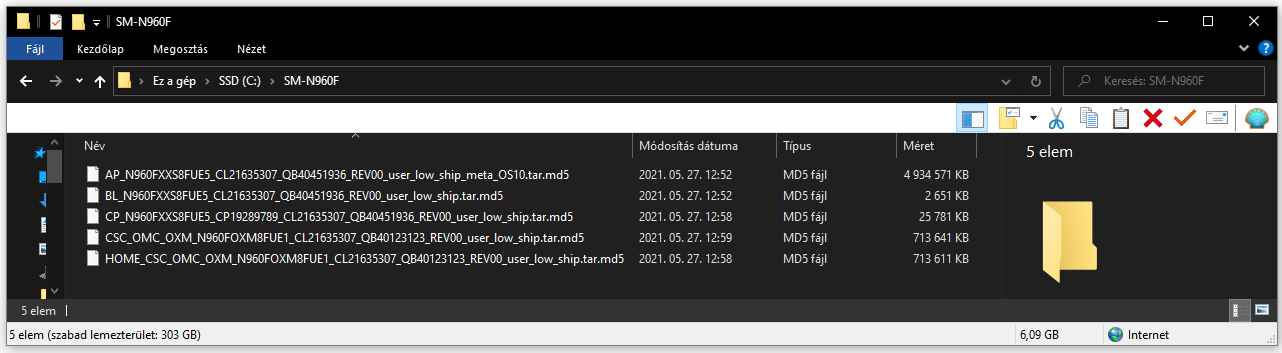

    SΛMSUNG FIRMWARE LETÖLTÉS & TELEPÍTÉS
    2017.03.01. után piacra került típusokra, biztosan alkalmazható.
    Az illusztrációkban, egy Galaxy Note9 firmware -rel kapcsolatos adatok láthatóak. Értelemszerűen, amennyiben neked más készüléked van, akkor a típus-azonosítód szerint, behelyettesíted magadnak, a számodra releváns firmware release azonosítóit, a típusodhoz tartozó firmware release/CSC lehetőségekkel, ismérvekkel együtt.
    A "mihez"(?) ⇒melyik ODIN verzió kell, firmware -ek azonosítása, kikeresése, felkutatása, stb ⇒a saját szorgalmi feladatod, és a letöltő helyek LINK -jei, többek közt, ezért nem mutatnak közvetlenül egyetlen konkrét típusra sem....
    ➊. FIRMWARE LETÖLTÉSE KÖZVETLENÜL, BÖNGÉSZŐVEL (néhány lehetőség, szemléltetésnek...):
    Sammobile - Regisztráció szükséges, Firmware valós CSC kódjának ellenőrzése: KÉP, vagy a készüléken lévőé: LINK
    Updato - Regisztráció szükséges,
    Galaxy Firmware - Reg nélküli, gyors letöltés lehetősége,
    Google keresője - Amelymindenkinek azonos szintű 'barátja' ....
    ➋. FIRMWARE LETÖLTÉSE, programmal:
    - ⓐ SamFirm (Nem működik ! korrekció: 2020.április)
    - ⓑ Frija (XDA)

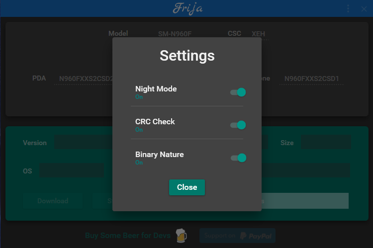

    Frija használat helyes konfigurációja [a Night Mode (ON/OFF) kivétel ⇒ami nem oszt/szoroz...], hogy a letöltést követően, egy kicsomagolható, 1-file -os állomány legyen az eredmény ⇓ :
    Többfile -os állomány letöltéséhez állítsuk a Binary Nature -t : OFF -ra ( )
    ⦁⦁ Frija állapot, amikor a 'Decrypting' -et végzi, a letöltési session ( 'Letöltés ⇒CRC Check ⇒Decrypting' ) végén ⇓ :
    - A kép illusztráció (!), egy Galaxy Note 9 firmware -re látható...-
    ⦁⦁⦁ Miután a Frija végzett, az általa letöltött 1db file -t kicsomagoljuk ⇒egy általunk tetszőlegesen választott könyvtárba. Az eredmény (⇑), a letöltött firmware release 5db komponense ⇓:
    ! KATT ⇒A KÉPRE, A NAGYÍTÁSHOZ ...
    Katt a képre! ⇒a nagyításhoz...
    Érdemes figyelembe venni, hogy kétféle firmware típus létezik. Így, az lehet multi-CSC, vagy single-CSC-s
    ➌. FIRMWARE TELEPÍTÉSE / ODIN használata:
    ⁕ Mielőtt -nagy schwung -gal- "nekiállnánk"... ⇒előbb kapcsoljuk ki az összes általunk aktívra állított biztonsági beállítást [ " Biztonságos indítás / Biometrikus minták (pl: ujjlenyomat / írisz / arc-felism)., stb, stb..] + írjuk fel a google & samsung-fiókjaink adatait/jelszavait, mert ha ezek után, az FR -t nem az OS alól indítjuk, akkor az FR ( ➌/ ) után kérheti azt a készülék, a flash utáni első boot alkalmával, és ha nem tudjuk, akkor FRP-Lock -ba kerülhet a készülékünk !
    ⁕ ⁕ További előkészület, hogy ellenőrizzük, hogy az akku -ban van legalább 50% töltöttség. Majd ODIN (Download) MODE -ba helyezzük a telót, és az USB kábellel csatlakoztatjuk a PC -hez .
    Az ➊ ⇔ ➋ pontok értelmezésével kinyert firmware komponenseit, betallózzuk az ODIN -ba (figyeljünk a megfelelő verzió használatára !!!), mindegyiket a releváns helyére, a jelölésük szerint. A CSC -hez, az alábbiak szerint válasszunk komponenst (a Frija -val, vagy máshonnan letöltött ⇒majd kicsomagolt firmware komponensei közül..), a rendelkezésre álló 2db "CSC" file közül :
    Ⓐ. TISZTA (normál) FIRMWARE FLASH¹ :
    - ①., Ellenőrizzük, hogy maradéktalanul teljesültek-e(??!) a ➌/⁕ pontban leírtak, az FRP-Lock elkerülése érdekében. Amennyiben =IGEN ... ⇒akkor, tovább a ②-es pontra :
    - ②., A firmware komponenseit betallózuk az ODIN -ba, mindent a megfelelő helyére.
    ( BL , AP , CP )
    - ③., A CSC -hez tallózzuk be, az alap CSC -file -t : " CSC_*... "
    ... - a kép illusztráció, egy Galaxy Note 9 firmware -ével ...
    Ez, egy FR -rel jár együtt
    - ④., Start
    * Firmware váltás ⇒másik 'CSC -s firmware³ '-re : a korábbról ismert feltételek szerint lehet (Downgrade¹, BL-érték², CSC³ kritériumai..) . Érdemes megvizsgálni, hogy az éppen birtokolt típushoz, van-e mire ?!
    Ⓑ. PISZKOS FIRMWARE FLASH¹ (minden adat & beállítás marad a helyén...) :
    - ①., A firmware komponenseit betallózuk az ODIN -ba, mindent a megfelelő helyére.
    ( BL , AP , CP )
    - ②., A CSC -hez tallózzuk be, a : " HOME_CSC_*... " file -t :
    Ezzel, minden adat & beállításunk megmarad .
    ., Start

    ³ CSC kódok értelmezése a készülék információi szerint, bővebben itt : LINK
    FR = Factory Reset. Minden visszakerül ⇒gyári alap állapotba (tehát minden egyéni app +beállítás +stb törlődik). Érdemes, előtte, alaposan lementeni minden "számomra" fontos 'dolgot' (lásd: Ⅱ./ ) ...
    FRP = Factory Reset Protection. Samung -on, nem csak akkor találkozhatunk ezzel, ha nem léptünk ki a google-fiókunkból !! Így, amennyiben ezzel jutalmaz ('jutalom' = amikor kéri a google dolgainkat, de azokat nem tudjuk, nem írtuk fel, preventív lépéseket nem tettünk, stb...⇒és ilyenek miatt a telefon: lezár...) a készülék, akkor a fent leírtak közül valamit vagy elmulasztottunk, vagy nem jól csináltunk....
    Ehhez való segítségkérés, vagy megoldás kínálása, a téma bármely szintű kitárgyalása -nyíltan- az összes topikban tilos !
    Megoldása, szorgalmi feladata mindenkinek: Google, youtube, stb.... ⇒ezek mindenkinek azonos minőségű 'barátai'.. De leginkább javasolt, hogy készülékünkkel sétáljunk be valamelyik szervizpontba, ahol a tulajdonjog igazolását követően (díj ellenében) kinyitják nekünk.
    KÉP

    Galaxy Note 9 (SM-N960F) üzemidő ( ~ 10 napja történt mérés), csak a SOT -ot vizsgálva, minden esetben 90⇒20% töltöttségi szintig történő méréssel & Teljesítmény üzemmódban :
    - WiFi -s módszerrel = 488 perc
    - MobilNET -es teszt = 356 perc
    Mindennapos használatban¹. Ezt a készülékünket is csak Teljesítmény üzemmódra (ez a max) állítva használva, 2SiM (Vodka & DiGi) -mel, mobilNET² -tel 100% -ról ⇒6% -ra = ~7½ó (448 perc)¹ SOT jön össze.
    ³ A mérés, egy fix geolokáción tartózkodva történt. A térerők, végig ezek voltak : Vodka = 5 -ös, Digi = 5-ös. Fallback egyszersem volt .

    NÉHÁNY AKTÍV-CSC¹ KÓD, AMELYEN BIZTOSAN MŰKÖDIK A NATÍV HÍVÁSRÖGZÍTŐ :
    ILO , INS , SEK , SER, THL , XID , XME , XSG , stb ...
    SZÜKSÉGES FIRMWARE VERZIÓ ( & ezektől újabb...), MINT ALAPFELTÉTEL :
    SM-G950F - G950FXXU2CRF7 ( júniusi frissítés )
    SM-G950FD - G950FXXU2CRF7 ( júniusi frissítés )
    SM-G955F - G955FXXU2CRF7 ( júniusi frissítés )
    SM-G955FD - G955FXXU2CRF7 ( júniusi frissítés )
    SM-N950F/FD - N950FXXU3CRF4 ( júniusi frissítés )
    SM-G960F/DS - G960FXXU1BRE5 ( júniusi frissítés )
    SM-G965F/DS - G965FXXU1BRE5 ( júniusi frissítés )
    SIM-KÁRTYÁS LEHETŐSÉGRE EGY PÉLDA :
    Egy EU -n kívüli ország SiM kártyájával, átállítjuk* a készülék aktív-CSC¹ -kódját egy EU -n kívülire.
    - Például: israel-i SiM -mel = ILO lesz (FR² -en kívül, ehhez nem kell más...), mivel az Ⓐ pontban felsorolt típusok esetében, a XEH mellett, az is az OXM firmware -ben van benne.
    Ezzel a megoldással, van esély a VoLTE funkció megtartására, mivel az 'aktív-CSC¹ ' ⇒ILO -ra állítása után, a véglegesen használt (tehát honos..) SiM kártya szerinti lesz a SiM -hez csatolt kód, ami -így- XEH tud maradni. Erre, egy kódsor példa, hazai független régiókódos készülékkel , és a művelet után, hazai SiM-kártyákkal :
    ILO/XEH,XEH/XEH
    * Israel -i kártyát szoktak hirdetni hardveraprón, vagy rendelünk egy feltöltőset magunk, a neten...
    ⦁ Ez a lehetőség, nagy valószínűséggel releváns lesz minden, olyan, jövőben megjelenő típus esetében is, amelynél az itt leírt CSC kódok azonosan kerülnek kiosztásra a típus firmware -ében. Azaz, a például az itt említett ILO (vagy más erre alkalmas..) kód, ugyan abban a multi-CSC -s firmware -ben lesz benne, mint a hazai XEH !
    Persze, a natív hívásrögzítő aktíválása működhet úgy is (idegen ország SIM- je), ha nem azonos multi-CSC alá tartozó firmware -ben vannak, de akkor a Ⓒ -ben megjelöltek szerint, elképzelhető, hogy ~nem lesz működő VoLTE .

    Ennek (⇑) végeredményére, egy kódsor példa, hazai független régiókódos készülékkel , majd a hazai SIM -ekkel használva :
    SEK/XEH,XEH/XEH

    Ⓔ / ① Le kell cserélni ODIN -nal a szolgáltató régiókódos firmware -t ⇒OXM -re, vagy OLE , stb -re .. Azaz, a :
    TELEKOM -os ODX ( multi-CSC) -et ⇒OXM, OLE* , vagy másra (ami épp jobban tecc ..) .
    VODAFONE -os OVF ( multi-CSC) -et ⇒OXM, OLE* , vagy másra (ami épp jobban tecc ..) .
    TELENOR -os PAN ( single-CSC) -t ⇒OXM, OLE* , vagy másra (ami épp jobban tecc .. ) .
    * OLE -val, instant teljesülnek a pontban leírtak .
    Ⓔ / ② Amennyiben az Ⓔ / ① -ben OXM -et választottunk és telepítettünk ODIN -nal, akkor végre kell hajtani a Ⓑ pontban leírtakat .
    Az Ⓔ -ben leírtak ( ① & ② ) valamelyikével végrehajtott megoldás utáni végeredményére egy kódsor példa, hazai TMH régiókódos készülékkel , majd a hazai SIM -ekkel használva :
    XID/XID,XID/TMH
    KÉP
