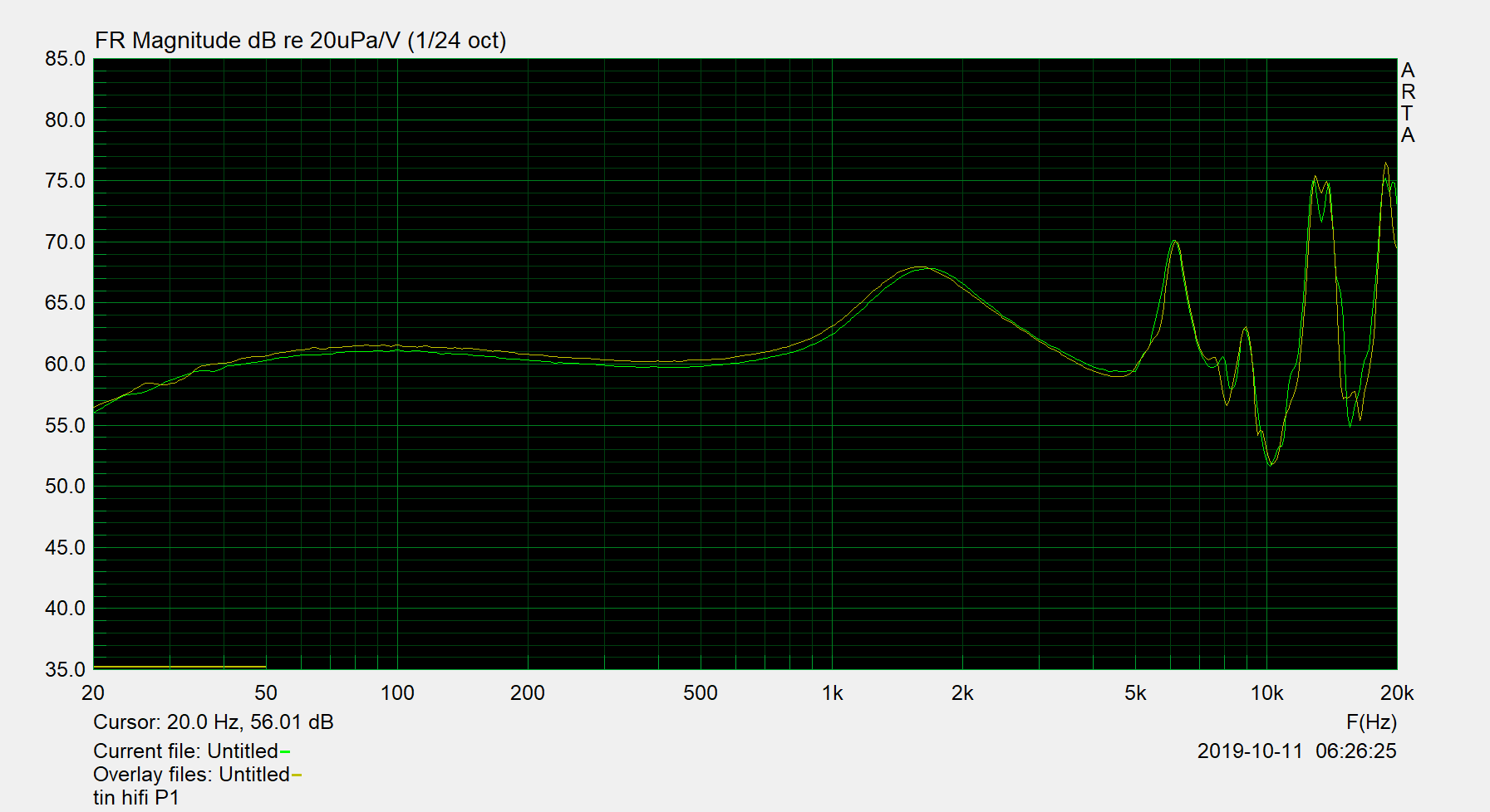

Nos Tinihifi P1 bemutatás egy újabb állomásához értem….talán közel a véglegeshez.

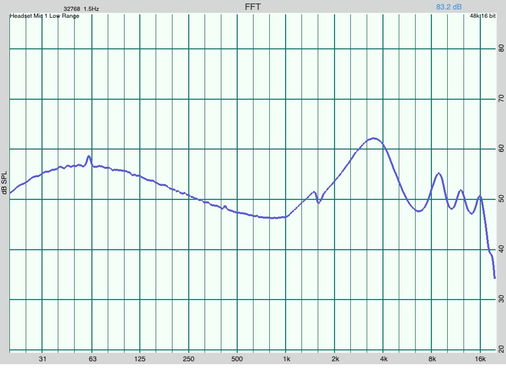

Eredeti méréseket lehet találni a neten, nálam mindegyiknél nagyobb és meredekebb 8-9 kHz-es csúcsot mutatott, valószínű ez az él érződött a hangképen, amit reszelésnek hívtam.
Nos 16 mm-es hosszúságú és 4mm belső átmérőjű csővel most ez így néz ki:

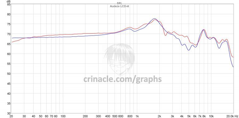

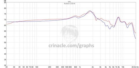

Mielőtt a 1-2 khHz-es és a 6 kHz-es csúcsról kérdezne valaki, megmutatok egy Audeze I4 mérést (szintén planár de 10x akkora membránnal):
Nost ezt hallom most én is…vagyis visszaköszön az Isine20 tere és hangszeri…ha valamiben talán jobbnak írnám le (de ugye teljesen más a dap is tehát bizonyos mértékig irreleváns) azok a magas regiszterek…na azok valóban csodásak, de mint említettem, a tér tágassága és a hangszerek életszerűsége ami együttesen vonzóvá teszi az egészet.
Az is látszik, hogy 1/24-es simítás ellenére mennyire sima a frekimenet, mondjuk az Audezee-hez képest....és biza ez vissza is köszön hallgatáskor....rendkívül alacsony torzítású a kapott hang..
Még nincs rajta faceplate, szerintem ott is lehet majd kalibrálni enyhén a lyukak átmérőjével (mert lyukat hagyni kell, nem szeretném lezárni, ekkor beszűkül).

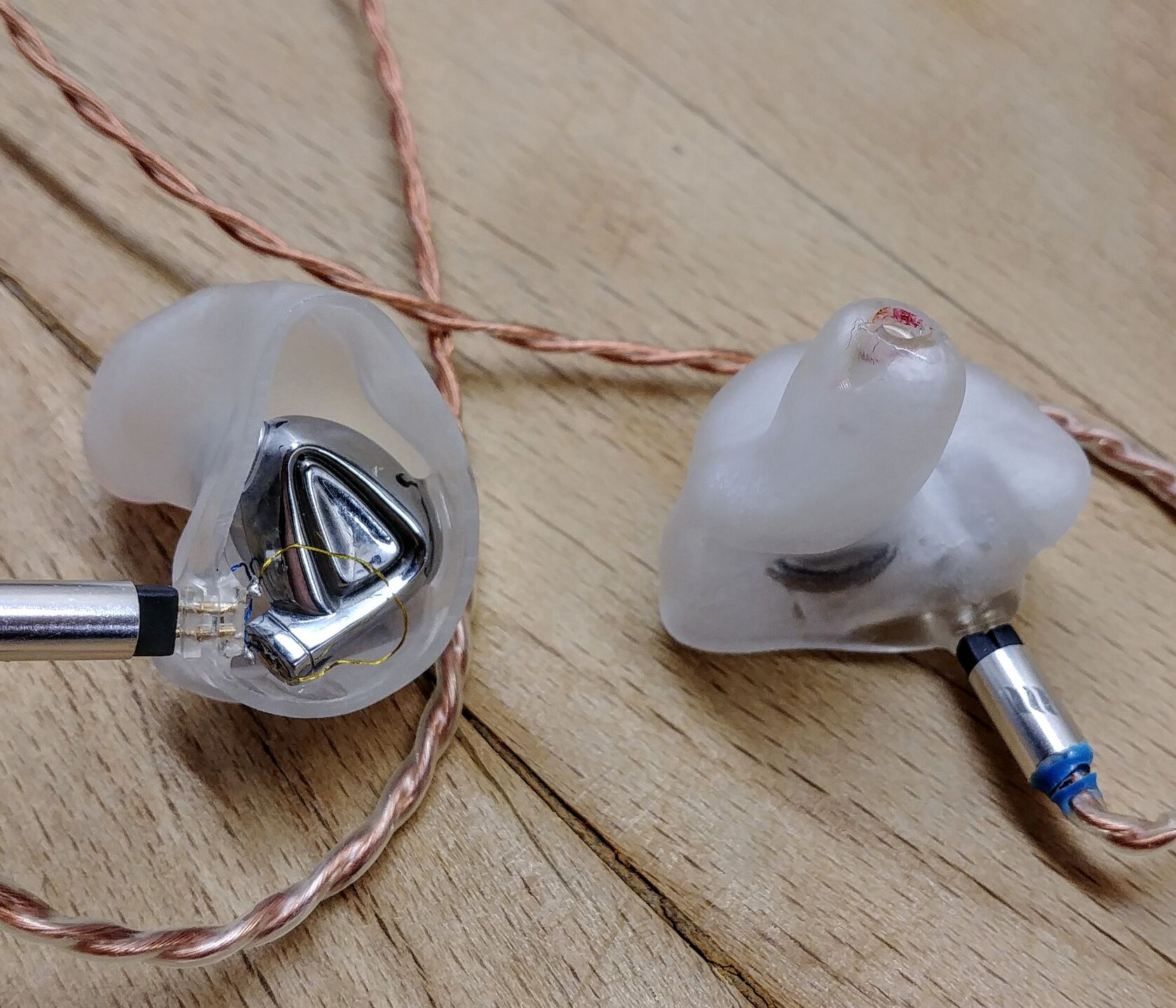

Tehát Nigér odaadta ezt a tinihifit, hogy vigyem fülestalira...mondom kipróbálom más kábellel, meg más illesztékkel, hátha....már ha ennyien mondjátok, mondják...csak ne egyedül menjek forgalommal szembe...
Nos a Custom tip ugye jóval hosszabb, mint a normál, itt rögtön beakadt valmi, de sajnos az MMCX egyik oldalon egy kihúzás után ki-bejárt, ezért más kábelek szóba sem jöhettek....
Üvöltöttem Nigérnek, hogy inkább megveszem és csinálok belóle CIEM-et, hogy meg tudjam fejteni, mit okoz tkp a meghosszabbított cső....hát nagyon sokat...
Kell a hosszabb út az N8-on, de baromi nagy csóvel...még az elején vagyok, de így hallom, a hangját...persze a mérésem így teljesen más, mint azeredeti tinihifié, de elindult valami...
Vannak benne bezony lehetőségek, bár akad néhány probléma, de orcosolható...most egy gyorsban rittyentett CIEM-et hallgatok épp....
Már a kábe választás is ég és föld eredményt hoz...épp egy 1939-es Bodor féle magyar LITZ-el hallgatom és biza organikus elegyet alkotnak...
Sajna uraim, innen egyéni út lesz ez az ügy...mivel ezt már csak én hallom, tapasztalom...

Most jött ki amúgy a Shuoer TAPE v.s. TinHiFi P1 összehasonlító videóval BGGAR.
