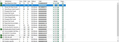

Mindket program kiolvassa a SMART adatokat az SSD-bol de azt hogy szerintuk az XY szamu bejegyzes micsoda azt a program "donti el" aszerint mit sikerult a fejlsztonek belerakni. Plusz az hogy az adott ertekeket mikent interpretalja se mindegy mert ez meg modellekk kozott is mas lehet a gyartoknal.

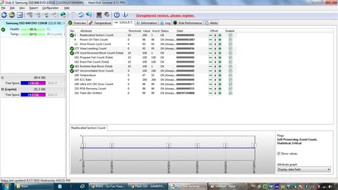

Pár kényelmi fájl volt rajta, de nem probléma.Viszont rádugtam egy USB-s adapterre, felismerte mint meghajtó, csak nem engedte megnyitni. Valamint Sajátgépben nem jelenítette meg a tárkapacitást. Kipróbáltam, hogy lehet-e formázni, és sikerült is Gyorsformázással, ezután már megjelent Sajátgépben is a tárkapacitás, és elérhető lett a meghajtó.
Készítettem egy S.M.A.R.T képet, ez nektek mond valamit?Hogyan tudnám kideríteni, hogy használhatom-e még ezt az SSD-t?
Azok a programok amiket próbáltam 99%-osra írják az SSD-t. Szemben az 1 éves Samsung már "csak" 98%. -

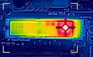

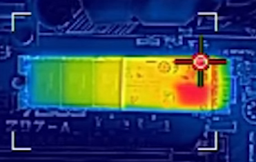

Az látszik hogy a Samsung jobban melegszik, csak nem annyival mint állítják.
A samu legmelegebb pontja van összehasonlítva a plex szélével ami hűvösebb mint a z alatta levő vörös folt.
Naés persze a nagyobb sebességhez nagyobb hőmérséklet is jár, hiszen sebességben a samu láthatóan bőven rávert a másikra -
