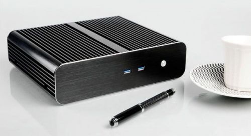

xuldar #23665 üzenetére
Szia !
Jelenleg nem tudok, mert dolgozom, de a kolléga jól írja lejjebb, ez egy Akasa Euler S. A ház a CPU-t hivatott hűteni, ahhoz van fogatva egy alumínium tömbön keresztül. A CPU egy i7-4785T, ami 35W max TDP-s, így az is pipa. Alapvetően nem gondolom, hogy én vagyok a hülye azért, mert elvárom egy nem hűtött komponenstől, amit elvileg ilyen közegbe terveztek (hiszen az mSATA az alaplapokon és főleg az ultravékony hordozható eszközökben sincsen hűtve), hogy ne ölje meg magát. Tudom, hogy a levegő a legjobb szigetelő, de a koncepció nem tartalmazza (felelős) az mSATA, mPCI eszközök hűtését. (mint ahogyan más sem). Ezért fordultam a Samsunghoz, mert véleményem szerint valamit elba...ak, hiszen nincsen ember/termék ezen a bolygón, aki hűti az mSATA foglalat tartalmát. Mobilokban lévő komolyabb SoC-ok körül sem cirkulál a levegő, mégsem 80 fokosak...
Üdv.: V.

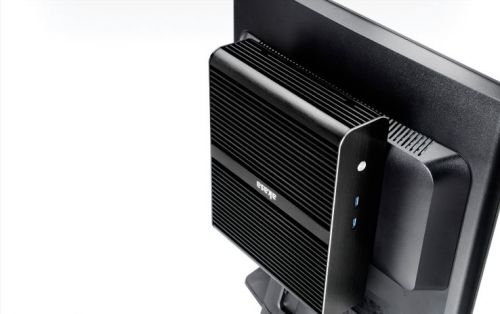

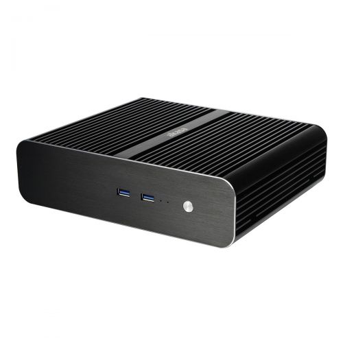

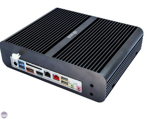

Viktor81
Doky586 #23662 üzenetére
Ne haragudj, de ezért "kaptam fel a vizet" korábban is...

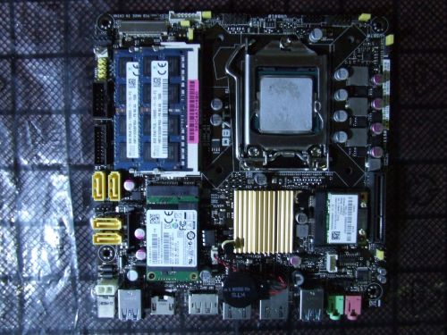

1. Mi az, hogy nincsenek hűtőbordák ?
Az egész ház egy alumínium tömbből mart hűtőborda.2. Ha tényleg ismered a fizikát (amiből kioktattál), illik belátnod, hogy egy ilyen:
elhelyezés tovább ront a helyzeten, mivel a vízszintes bordázat között megreked a hő és csak egymást fűtik.3. Ez a ház önmagában 32 ezer Ft. Nyilván kifurkálom azért, hogy a vele sehogyan nem érintkező SSD hátha hűl 2 fokot.
Tényleg hálás vagyok a tanácsokért (azért írtam ide), de ezek nagyon nem segítenek.
Biztosan előbb fogom levenni finoman a címkét a vezérlőről, majd rárakni egy pl. RAM hűtő "sünit", mint próbaképpen szétfúrkálni egy gyönyörűen eloxált alumínium házat.
És még egyszer: A PRO hozzá van fogatva ehhez a bordához, ami a CPU-tól veszi el a hőt (45-50 fok) és így volt a maximuma 54 fok. (tehát 4 fokot emelkedett a környezeti hőmérséklethez képest), míg a szintén kb. 50 fokos levegőben az mSATA ugyanolyan controllere 78 fokig melegszik.Üdv.: Viktor
Viktor81
Doky586 #23660 üzenetére
Szia !
Viszont amennyiben elolvastad azt a hozzászólást, láthatod, válaszoltam is rá...
Komolyan kérlek, segíts, hogyan lehet ezt állítva helyezni:
Igen komoly erősítőket hűtenek ilyen elrendezésű bordák. Titmouse javaslata azért jó, mert észrevette, hogy nem a ház hőmérséklete a gond. Az SSD-t kellene hűteni, hiszen a PRO max 54 fok ugyanolyan vezérlővel...Üdv.: Viktor
Viktor81
Köszönöm !
Jó érzés látni, hogy valaki nem csak olvas, ért is.
Jelen pillanatban is van egy 46 fokos CPU (nyilván a ház bordája ennél hidegebb, mert az adja át a környezetnek) és közben egy 68-70 fokos SSD. Ez engem is arra enged következtetni, hogy az SSD-nél nem stimmel valami mert indokolatlanul meleg. A PRO rá van fogatva a ház belső felületére, így annál normális az 50 fok körüli hőfok. Ja, még valami: a kettő SSD egyforma a vezérlőt használ !V.
Viktor81
Doky586 #23647 üzenetére
Ne haragudj és köszönöm a próbálkozást, de nem igazán látom, miben segítettél ?
Körül tudja járni tudja a levegő a passzív házat - pipa
Csináljak huzatot a szobában - ezt akkor sem teszem meg, ha a borda 120 fokos lesz
Az egész ház olyan, mint egy erősítő burkolata, ami 100W-okat is el tud disszipálni. Igazából csak Titmouse09 kolléga próbálja megérteni, miről van szó és adott eddig használható tanácsokat. Nem azért építettem egy durván drága, passzív, zajtalan gépet, hogy most tegyek bele (mellé) egy 1000 Ft-os ventillátort, ami megöl mindent, amiről ez a dolog szól. Nem akarok gariztatni, éppen ellenkezőleg, ezt szeretném elkerülni úgy, hogy semmit ne veszítsek el.Megvárom a Samu tanácsát. addig pedig szerzek egy bordát, ami megnöveli a hőátadó felületet.
V.

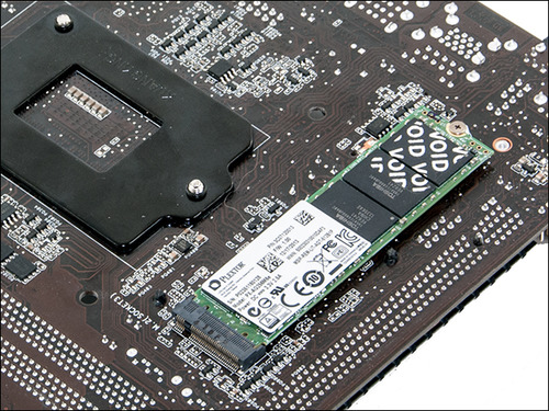

Titmouse09 #23644 üzenetére
Köszönöm, ez remek ötlet. Nem is sejtettem, hogy ilyen létezik. Megkérdezhetem, hol találtad, vagy mi a neve ?
Köszönettel: Viktor

zsolt501 #23628 üzenetére
Szia !
Nem tervezesi hiba, hanem egy teljesen fanless, passziv PC, amit én építettem:
Én semmilyen garanciát nem akarok most érvényesíteni, csak kíváncsi vagyok, mit mondanak a tényre, hogy ilyen meleg a vezérlőjük, mert ezt nem fogja szerintem 5 évig kibírni (na, akkor viszem garanciáztatni)
Mivel nincsen olyan kikötés, hogy az SSD-t hűteni kell, semmi nem indokolhatja, hogy ne cseréljék ki...Viktor

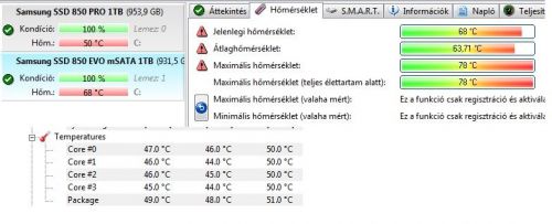

Janika-1982 #23568 üzenetére
Szia János !
Köszönöm a képeket, jók viszonyítási alapnak. Azóta tovább emelkedtek a hőmérsékletek, a PRO maximuma is 59 fok, de az EVO igazán durva:
, így nyáron biztosan nem maradhat, mert kisül a zsírja.
Írtam a Samsungnak, mi javasolnak, mert hűteni nem tudom. (nem is hiszem, hogy kellene, hiszen azért használok SSD-t, hogy ne legyen mozgó alkatrész a gépemben...)
Várom a válaszukat, mert a Te értékeidet látva cseppet aggaszt a dolog.Üdv.: Viktor
Ui.: Nálad van valami aktív hűtés a gépben, ami átmozgatja a levegőt ?
Még egy fontos dolog: RAID tömbben vannak ? - azt gyanítom, a RAID miatt van a vezérlőknek valamilyen folyamatos feladata, ami miatt nem tudnak "pihenni". -
Viktor81
holozis_HUN #23523 üzenetére
Ez mSATA !
A másik 2,5", ott "csak" 54 fok a max, de ezek kemény terhelés alatti értékek. Mielőtt megvettem, több 850 EVO mSATA tulajtól olvastam, hogy nekik a laptopban 55-60 fokot is elér a hőmérséklete.(#23525) holozis_HUN
Mivel ugyanazt a csatolófelületet használja, semmi különbség. -

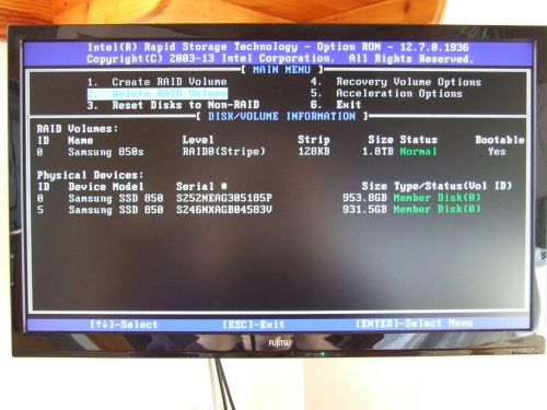

Fire/SOUL/CD #23012 üzenetére
Szia !
Most szembesültem vele, hogy a szoftvered nem tudja kiolvasni a RAID vezérlőn keresztül az SSD-k SMART adatait. (és ami érdekesebb, a Samsung Magician sem) Várható erre valamilyen megoldás, illetve tudok Neked ebben valamilyen módon segíteni ? (van kettő RAID 0-ás konfigom, esetleg ha tudok valamilyen adatokat küldeni...)
Viktor
Viktor81
Nagyon szépen köszönöm !
Igazán sokat segítettél és a részletezésed alapján az is világos már, hogy a kisebb típusokat nem is egyforma mérettel jelölik...Üdvözlettel: Viktor

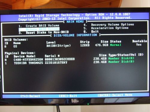

Sziasztok kedves kollégák !
Szeretném a segítségeteket kérni egy számomra új és furcsa jelenség megmagyarázásához. Van kettő azonos méretű, azonos gyártmányú, bár más technológiájú SSD-m (PRO, EVO) melyeknek a formázatlan kapacítása jelentősen eltér egymástól.
Korábban használtam már kettő azonos méretű, viszont más gyártmányú SSD-ket és mind a 128G-ek, mind a 256-osok esetében azonos volt a méret.
Lehet ez teljesen normális, vagy utalhat valamilyen problémára ?
Köszönettel: Viktor
