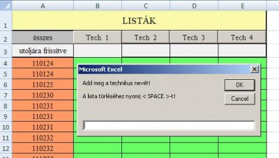

m.zmrzlina
m.zmrzlina #9490 üzenetére
Közben megoldottam a problémát.
Az Inputbox után a Select Case elé betettem ezt a sort:If InStr(tech, " ") = 1 Then tech = " " Else tech = tech
Mivel az Inputboxba nem várunk olyan adatot ami szóközzel kezdődik ezért bármilyen bevitt adat ami szóközzel kezdődik az törölni fogja a listát.
Van viszont más kérdésem az Inputbox-szal kapcsolatban.
Hogyan kell lekezelni a Cancel gombot, hogy valóban Cancel-ként viselkedjen? Jelen formájában ugyanazt csinálja mint az OK gomb. -
m.zmrzlina
Ötletre volna szükségem.
A következő kód egy ActiveX parancsgombhoz van rendelve és azt csinálja, (meg még sok minden mást de ez most nem érdekes) hogy a vágólapról megfelelő helyre beilleszt egy 1 oszlop széles változó hosszúságú tartományt, vagy ha a felhasználó <Szóköz>-t nyom akkor törli a meglévőt, vagy nem engedi elfelejteni a "névadást"(Select Case 2. ág)
Private Sub CommandButton1_Click()
Dim tech As String
start:
tech = InputBox("Add meg a technikus nevét!" + Chr(13) + Chr(13) + "A lista törléséhez nyomj < SPACE >-t!")
Select Case tech
Case Is = " "
GoTo clearcontent
Case Is = ""
MsgBox "Nem adtad meg a technikus nevét!" + Chr(13) + Chr(13) + "Pótold a hiányosságot!", vbCritical, "Hiányzó adat!"
GoTo start
Case Is <> ""
GoTo paste_list
End Select
paste_list:
Application.ScreenUpdating = False
CommandButton1.Caption = tech
Cells(2, 2).Value = tech
Cells(4, 2).Select
On Error Resume Next
Selection.PasteSpecial Paste:=xlPasteAll
If Err.Number <> 0 Then
MsgBox "Jelöld ki a panellistát!" & Chr(13) & "Hibakód:" & Err.Number, vbCritical, "Hiba!!!"
Cells(2, 2).Select
Range(ActiveCell, ActiveCell.End(xlDown)).ClearContents
CommandButton1.Caption = "Tech_1"
Exit Sub
End If
'stb...stb...stb...Az a gondom, hogy ha a felhasználó izgalmában véletlenül több szóközt nyom egy helyett akkor nem a régi lista törlése történik hanem beilleszti a vágólapot úgy hogy a parancsgomb felirata " "(kvázi semmi) lesz ami kód szempontjából egy teljesen normális működés de nem ez a cél.
Ezt a felhasználói hibát kellene lekezelni a legegyszerűbben. Nem baj ha nem <Szóköz>-zel törlünk, lehet akár <Del> vagy <Backspace> is.
Hogyan lehet ezt megoldani?

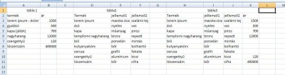

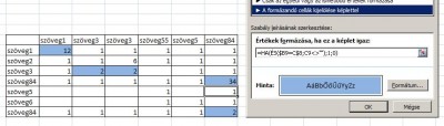

Akkor valami ilyesmi lenne a feladat?
a tablazat1 kb 600 sor, a tablazat2 kb 650, tehat itt lesz olyan is, ami a tablazat1-ben nincs benne.
Ezekhez az elemekhez honnan fogunk árat rendelni? Üresen hagyjuk az ár helyét?
Mindig a tábla1 terméknevei a bővebbek mint a te példádban vagy van olyan is mint az én példámban a nagyharang-templomi nagyharang ahol a tábla2 leírása bővebb?
m.zmrzlina
Ezzel nincs is gondom.
Azt nem értem, hogy az első táblázatban egy termék oszlop van a másodikban három. Az első táblázat hibás elemeit mindig a második táblázat első termékoszlopában kell keresni és a mások kettőt változtatás nélkül hozzácsatolni, vagy az első táblázat hibás eleme (a helyes névvel) előfordulhat-e a második táblázat bármely termékoszlopában?
Még egy kérdés. Azonos sorban szereplő 3 terméknek azonos az ára is?

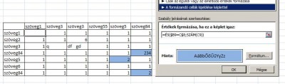

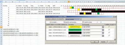

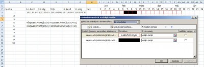

Amit én a #9389-ből ill. a #9373-ból kiértettem, arra van szükséged, hogy két intervallumot (keretidő és tervezett idő) és két időpontot (kezdés és befejezés hete) különböző szinekkel kijelölni egy megfelelő táblázatban.
Az előző gondolatébresztő hsz-t a következőképpen pontosítottam és egészítettem ki:
I2-BH2-ig felvittem a hetek sorszámát, itt fogja keresni a WEEKNUM fv az adott dátumhoz tartozó hetet. Maga a fv úgy van paraméterezve, hogy hétfőt tekintse a hét első napjának és azért kell kivonni belőle 1-et, hogy a visszaadott érték illeszkedjen a 2011-es magyarországi hivatalos naptári hetekhez.
A négy képlet sorrendje fontos mert a kezdő és befejező hét formázása csak így írja felül a tervezett idő celláinak háttérszínét.

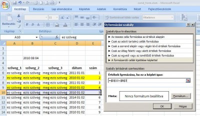

m.zmrzlina
Nem tudom megoldódott-e már a problémád, ha nem itt egy lehetséges megoldás. Én feltételes formázással gondolom megoldani.
Ez egyelőre annyit tud, hogy egyetlen munkának "bejelöli" a keretidejét és a tervezett idejét a "naptárba".
Nézd meg, ha jó az irány akkor gondolkodunk tovább errefelé, ha nem akkor módosíthatunk.
C6-C7-ben lévő képleteket természetesen nem a táblázatba kell írni, hanem a szabálykezelőben az Új formázási szabály>A formázandó cellák kijelölése képlettel>Értékek formázása ha a képlet igaz mezőbe. A két képlet két különböző szabályt jelent.

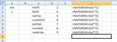

scott_free #9082 üzenetére

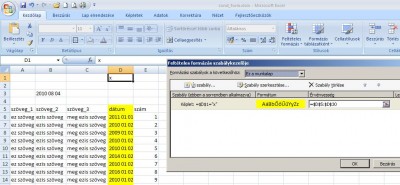

Ha jól értem és azt szeretnéd tudni, hogy adott hét melyik napja hanyadikára esik akkor itt egy megoldás:
A2-be viszed be a hét sorszámát és D1-D7-ben íródik ki a napokhoz tartozó dátum.
D1-D7-ben az F1-F7-ben látható képleteknek kell lenni.
Jelen formájában 2011 jan 01-től működik de át lehet írni más évekre esetleg univerzálisra is

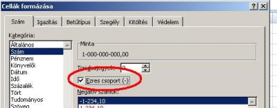

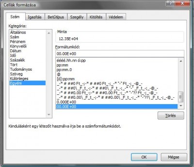

m.zmrzlina
bozsozso #9004 üzenetére
Egyéni formátumkód létrehozásával meg lehet oldani.
Cellák formázása>Szám>Egyéni
Itt kiválasztod akármelyiket és átírod erre:
#-" e"
(a kettős kereszt után kötőjel van és ebben van a lényeg csak itt nem nagyon látszik) 1db kötőjel 1000-rel osztja a beírt számot. Ha milliókkal vagy milliárdokkal számolsz akkor többszörözni lehet a kötőjelet és persze utána "m" vagy "mrd"
Ezzel tudsz számolni is.

End SubAz sajnos nem megy, hogy a Selection.ClearContents után nyitjuk a forrás munkafüzetet és utána másolunk mert a forrás munkafüzet egy távoli gépen Remote Desktoppal érhető el változó néven, nem tudni milyen nevű munkalapjának milyen tartományából kell másolni és persze az elérési út is több féle. Szóval az eredeti adat kijelölését mindenképpen a felhasználóra kell bízni.
Az lenne a kérdésem, hogy van-e ennek a problémának a megoldására bevett technika vagy csak a #8909-ben leírt átmeneti tárolós módszer?

Itt a végső megoldás amit már nem zavar meg holmi szóköz meg egyéb elütött karakterek:
Az adott cellákat kötelező Szám formátumra formázni a SZÁM fgv használata esetén!
Ez lehet, hogy feltételes formázás esetén nem igaz mert ha Általános-ra állítom a cellaformátumot akkor is működik a formázás

m.zmrzlina
Delila_1 #8938 üzenetére

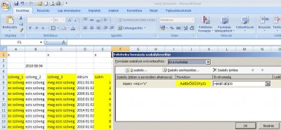

Hát igen! Lehet hogy elég lenne egyszerűen csak megtanulnom olvasni:
Értékek formázása ha ez a képlet igaz:
Márpedig az ÉS() akkor igaz, ha minden argumentuma igaz. Az azért engem is érdekelne, hogy hogy lehet megszabadulni attól a problémától, hogy a C9<>"" egy <szóköz>-re is IGAZ-at ad (ezt azért érteni vélem hogy miért) de a C9>0 szintén így viselkedik még akkor is ha a cella formátumát Általánosról Számra állítom.

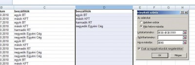

Erre jó az irányított szűrés:
Tudtommal ez a lehetőség az Excel2007 előtt is megvolt, sajnos nem tudom leellenőrizni.
2007-nél Adatok>Szűrő>Speciális-nál található meg, a te verziódnál (2003 ha jól látom) is valahol azon a környéken.A képen kis csalás van mert az eredmény csak a felugró ablak leokézása után látható.

m.zmrzlina
Vizes Tomi #8837 üzenetére
Az nem megoldás, hogy a másik munkalapról valamilyen trükkel átlopjuk a határérték adatokat a mért értékek munkalapjára? Mondjuk valahová a legutolsó néhány oszlop legvégére.
Mekkorák a tartományok amiket használsz?
m.zmrzlina
Delila_1 #8817 üzenetére
Hogy egészen pontosak legyünk akkor ennél a változatnál a kijelölés és a képlet így néz ki:
Mert hogy nem a D oszloptól hanem az A-tól indulunk. Na jó B-től. :-)
"azt szeretném ha például adunk egy háttérszínt a B5-nek akkor az alatta lévő oszlop is színes legyen, illetve így tovább ha C5-nek, ha E5-nek, mikor melyik kellene"
m.zmrzlina
Jelöld ki a tartományt az elejétől a végéig (a képen ez A6:E14) utána Új formázási szabály>A formázandó cellák kijelölése képlettel.
A képlet pedig így néz ki:
=$D6<$B$3 (a 6-os elől vedd ki a $ jelet amit automatikusan betesz az excel ha a cellára kattintással jelölöd ki )
A második kérdésed érdekesebb arra nem tudom a választ. Nálam elég átírni akármelyik dátumot a D oszlopban és <Enter> után aktualizálja is a formátumot.
