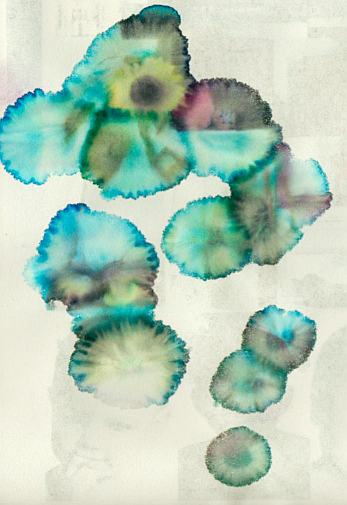

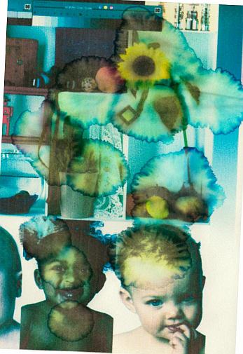

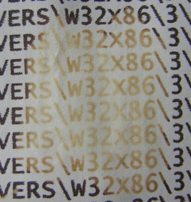

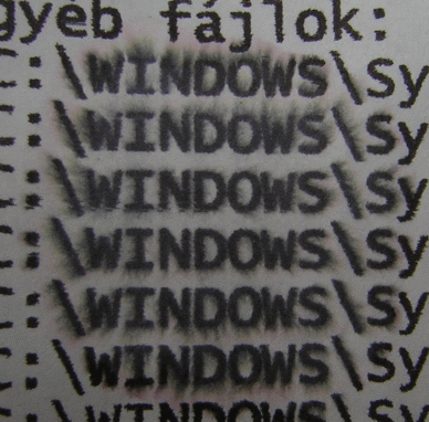

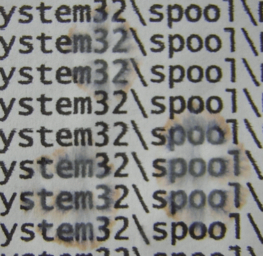

mr_ricsi
"És pont annyira oldja, vagy jobban, mint az a tisztítófolyadéknak nevezett valami, "
A gyakorlat nem támasztja alá az állításod:
Tesco bogároldós nyári zöld szélvédőmosó folyadék:
Isopropil alkohol:
Etilén-glikol (fékfolyadék):
Ezeknél láthatóan nincs semmiféle tintaoldó hatás.
És amelyeknél van (növekvő sorrendben):Szájvíz:
Ecet (a hatás hosszabb idő eltelte után jelentkezett):
Tintaoldó1:
Tintaoldó2:
És végül a titkos anyag:
(A Tintaoldó1 azonnal oldotta a tintát, de gyorsan el is múlt a hatása. Ezt a leírása szerint patronba töltve kell alkalmazni. A Tintaoldó2 először csalódást okozott, de néhány perc múlva jelentkezett a hatás. Ezt tálkába kiöntve, és a patront beleállítva kell használni.)

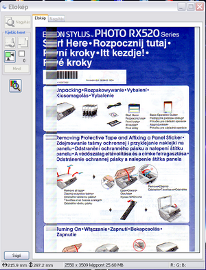

öregrocker
A segítségeteket szeretném kérni.
Az RX520-om lapolvasója a lap szélétől kicsit beljebb egy elmosódott sávot produkál.
Mi okozza ezt, és hogy lehet ezt megszüntetni? -

mkRoland
Ahogy az előbb megígértem magamnak, itt vannak a képek:
eredeti
nyomtatott-scannelt.
Élőben a nyomtatott kép kevésbé kékes-zöldes, színekben majdnem tökéletesen élethű... (azt hiszem, a scanneremre ráférne egy kalibrálás.) A képet az A/4 fél oldalára nyomtattam (A/5). Köszönöm Lamiki-nek is! -
