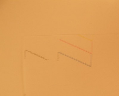

Olyan gondom akadt, hogy nemregiben vasaroltam egy PX720WD tipusu keszuleket.
A "normal" A4-es papirra, valamint DVD-re torteno nyomtatas is teljesen rendben van. Viszont probaltam fotot (10X15) nyomtatni, hat, katasztrofa!
Elfolyik a tinta, meg sem szarad normalisan, egyszeruen ocsmany...
Probaltam glossy papirra es a keszulekhez adott szettbol kivett Epson Premium Glossy-ra is, az eredmeny ugyanaz. A patronok a gyariak, amiket a keszulekhez adtak (T0807).
Mi lehet a problema? Esetleg mas is tapasztalt hasonlot?
En arra gondolok, hogy nem pigment, hanem dye tinta van a patronokban, de akkor is...

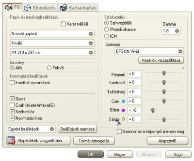

A DX4000-4050, és DX4400-4050 alapban mindig is kicsit pirosas árnyalatban nyomtat, a többi Epsontól eltérően. Vegyél vissza jó sokat a bíborból.
Egyébként ha különböző márkájúak a tintapatronok, az elérő tinták miatt is változhat sokat a színprofil.
Azért a biztonság kedvéért nyomtass egy fúvóka ellenőrző mintázatot is, hogy dolgozik e rendesen az összes fúvóka. -
