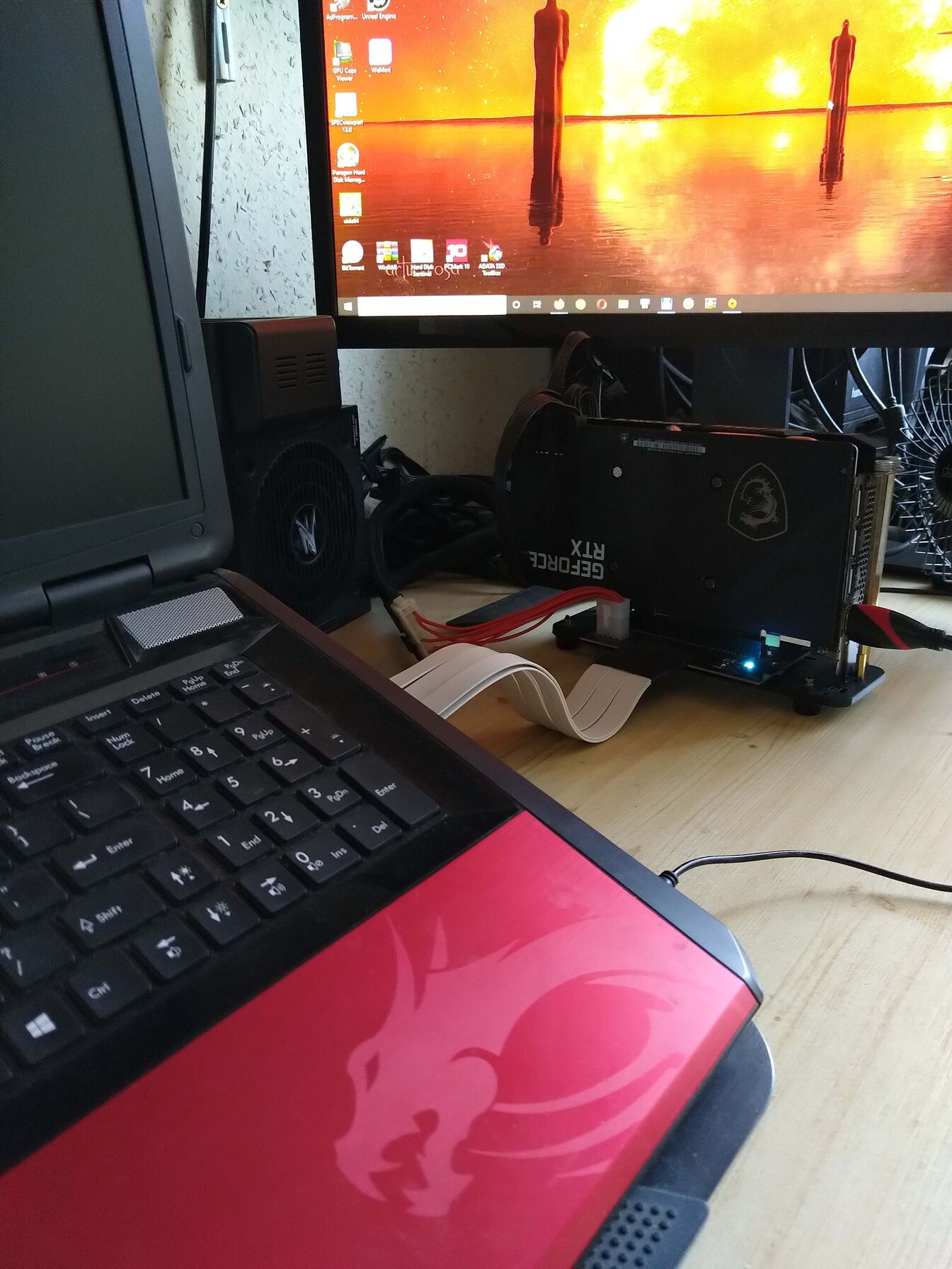

MaxxDamage
#6187
Itt tévedsz ez nem külső vga lenne. Nem TB3 és társai. Ez egészen más ezért szerettem bele. Az MSI-nél be lett bizonyítva azzal hogy úgy működött mint egy mxm kártya (beüzemelve úgy megy hogy az ACPI-t tiltanom kell.....kell a mokolás) hiszen ugyanott csatlakozik, és ezért is veszteségmentes. SG mód az mikor mxm és igpu együtt, mux a biosban stb......itt más van olyan mint pl áram csati az alaplapon amire volt egy válasz a topikban, és remélem nem az van, hogy a Clevo csinált magának egy biztosítékot hogy csak az ő méreg drága kártyái versenyezhessenek. Vagy az amit szoktak mondani az IGP visszahúzza a dvga teljesítményét ezért kizárták valahogy, de ettől még ez lehet tök mindegy is hisz elég csak 1 vga a gépbe tényleg nem lenne muszáj 2. Amit meg letiltanak szoftveresen azt fel is kellene tudni valahogy oldani. Ha KF-es procim lenne akkor érteném, abban eleve nincs belső inteles grafikus vezérlő.
Igen, tudtam és arra voltam kíváncsi.
3090-es nem sokkal hoz több score-t, de 140+FPS a FireStrike score meg kissebb i7-12800H társaságában TB3 porton. SP 1080p Extreme 11k+ score , TimeSpy közel 14k score, SP 4k Optimized közel 15k score.MXM ("belső") card nélkül nem lesz belső kijelzőn kép.
Eleve a vga amit MXM portra kötöttél, az "külső" vga amin vannak csatik, így úgy csatlakozik rá a kijelző/monitor/TV (akár) a "gyári" MXM kártyán meg a HDMI (laptop) vagy DP/mDP -n és saját kijelzőn. iGP hiánya miatt csak úgy lehetséges. Clevo az ilyen.

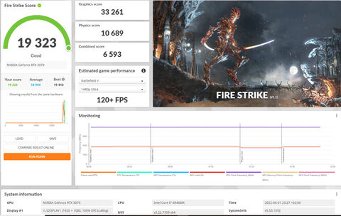

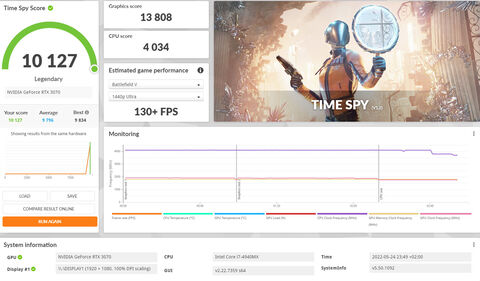

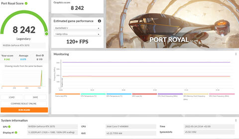

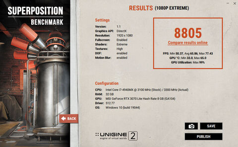

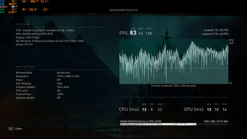

MaxxDamage
#6185
Ezeket már mind láttad. Semmi nem változott csak cpu-t cseréltem. Meg a vga-t kevésbé húzottan tolom, alap némi UV görbe változtatással hogy a hűtés is számítson.
A Superposition csak vga azt tudtad?
Kár azért a 9-esért.
Na itt is most kevesebb a vga és több a proci.
A cpu cserém nem ezeknél a teszteknél jön le, ahhoz játék tesztek kellenek.
Assassin's Creed Odyssey (a proci gyilkos)
Mondjuk ha legalább alapra tenném a cpu frekvenciákat lehet többet kapnék.
Most nem érzem azt hogy tennem kellene.
(A venti progi miatt nem reseteltem a bios-t, és lehet azért nem reklamált.
)A kijelzőre: Azért nem értem mert ha lehet belső kép mxm kártyával talán PEG-ben(eredetileg az volt), akkor valahogy kellene lennie legfeljebb máshogy. Nyitott a bioszom. Az MSI-nél meg külső nem lett volna ha nincs ott is a nyitott biosz menü.
Értem hogy nincs IGP és akkor egyszerre 2 vga jelen mindig(még a külső monitornál is ott a háttérben még ha nem is írja), de egynek akkor is kellene lennie a belsőn is vagy így vagy úgy igp nélkül is.
Közben egy + 1 fotóval még adós vagyok. Jó pár napja "részben" összejött a projekt, viszont a Clevo laptopnál még nem sikerült a saját kijelzőjére képet csikarni. Veszélyes játék lenne a részemről próbálgatnom ezt és azt az igp hiánya miatt, mi alapból le van tiltva ezeknél a laptopoknál a bioszt állítgatva. Úgyhogy egyenlőre asztalinak használva csak külső monitor. Majd egyszer megkérdezek egy szakértőt nem lehetne-e a nyitott bioszomban valamit beállítani, hogy kép menjen a belsőre is hasonlóan mint a korábbi MSI laptopomnál volt.
A proci alacsonyan tartva 4.3Ghz Max TDP 80W itt most csak.
Itt is visz mindent át az adapter. És van egy kevés + pont a vga esetén is.
Na csak találnom kellene egy Clevo laptop szakértőt.
