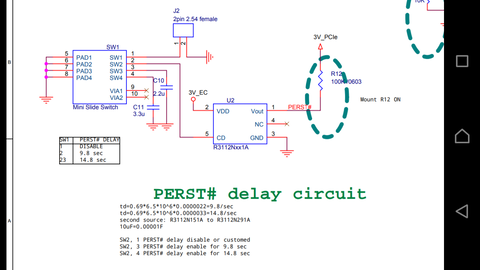

Igen, az egyik a CLK másik a PERST időzítő amiknek semmi közük a pcie sávszélhez.
Doink
Madara-san
#4639
A működésre nincs kihatással az a 2 kapcsoló, azok csak időzítők arra, hogy később lássa a gép a gput.

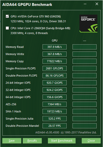

Oké, kipróbálom ezt a ThrottleStop-ot - bár ahogy láttam eddig a CPU nem nagyon okozott fennakadást...
Közben tesztelgettem játékokkal, most már kicsit több tapasztalatot tudok megosztani. MSI Afterburnert is felraktam így volt OSD kijelzésem, CPU-GPU hőmérsékletet, használatot és a buszkihasználtságot mértem.
- Overcooked: Talán ez a legidegesítőbb. Nevetséges, de a beépített Quadronál is rosszabbul megy. Állsz egy helyben akkor 60 FPS, ha mozogsz egyből esik le 30-ra vagy akár 27-re is. Steam fórumon olvastam, hogy asztali gép + GTX 960-al másnak is volt hasonló baja, de nem kapott rá értelmes választ, szóval nem biztos, hogy eGPU-probléma.
- Half-Life 1 (+ CS): Ez megy rendesen, viszont vsync on-nál 59-60 fps között váltakozik.
- CS GO: Mindent maxra tettem amit lehetett. Alapból megy szépen, néha viszont szeret belaggolni, érthetetlen okokból. Igen, találkoztam már a topikban, hogy más is küzdött vele (lag címszóra kerestem rá
- Tekken 7: Megy maxon, de 58-60 FPS között ingadozik. Néha megröccen emiatt.
- Everybody's gone to the Rapture: ez nagyon rosszul fut, nem volt türelmem kikísérletezni a megfelelő beállítást
- Sleeping Dogs: Definitive Edition - minden maxon kb. ~20 fps átlagot produkál, siralmas.Érdekes, hogy az Overcookednél CPU használat 16-20 % körül van, GPU 100-on és a busz pedig olyan 70 körül. Mellékelek még egy AIDA64-es GPU mérést.

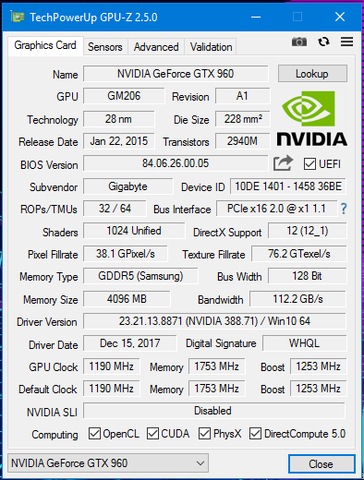

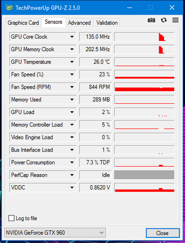

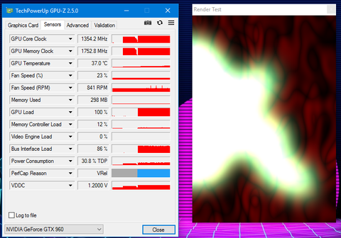

Említetted, hogy a CPU órajelét visszavetted. Ezt BIOS-ban, vagy egyéb 3rd party program segítségével érted el?

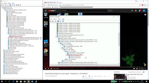

Közben teszteltem egyet a GPU-Z programmal is. Idle állapotban így néz ki, látszik, hogy Gen1-re visszaveszi a sebességet is:
Nyomtam egy bus interface test-et, akkor fel is ugrott Gen2-re, viszont látszik, hogy a bus interface load így is csak 86%. Az nem baj?

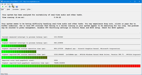

A pagefault nálam is ekkora volt most 650 g1-en(ugyan úgy enterprise ltsb alatt, így lehet itt lesz valami, mivel w520-on nem magas). Ssd-re cserélve kicsit csökkent, de még mindig sok. De az is lehet, hogy win10 alatt helytelenül többet mér a progi.
A latencynél meg ethernet vagy wlnat ha letiltod eszközkezelőben, láthatod, melyik mennyire befolyásolja. Bár ebből is tudom, hogy megfelelő drivereket használsz...
De nem tudom mennyire van ezeknek az értékeknek hatása a reallife performance-ra...Esetleg próbáld meg a játékban csak a textúra részletességét vissza venni.

Igen, felkerült a hang és a 3d vision driver is. Lepucoltam szépen mindent DDU-val, majd felraktam csak a display drivert (+physx-et). Sajnos így sem az igazi, több játékban is érzek "megröccenéseket" - kipróbáltam a "pre-rendered frames" 1-es értékét is, kb. semmi változás. RivaTuner-t nem használom, az MSI AB-t szintén nem néztem még, csak a saját Gigabyte szoftvert. Nyitottam egy LatencyMon-t, és az alábbi értékeket kaptam: (Firefox fut a háttérben)
Gondolom ez így nem normális. Vajon miben lehet a hiba?

A t430-asom dedikált porton van a root hubon (a mellette lévő eszköz az nvidia hangja), míg a linkelt videóban a notiban 3 bridge is osztozik rajta és furának tűnően mélyen is van a fában.
Szóval érdemes lehet talán ezt is megnézni. Lehet, hogy vannak notik, ahol külső chip, míg másoknál a chipset tudja a thunerbolt kapcsolatot?

Ezzel csak az a probléma, hogy az ec és a mpcie sem direktbe a cpu-ra van kötve, hanem a DMI-n megy át és osztozik mindenkivel és ezzel együtt ért el 11k-t. Ha megnézed az én eredményemet is mpcie, déli hídon keresztül és 11k fölött van 390x-el a gpu score.
Az egyedüli különbség az annyi, hogy a thunderboltnak nagyobb a késleltetése de mivel sokkal nagyobb a sávszél ezért még így is mindig gyorsabb lesz mint az ec vagy a mpcie. Egyébként ez jól látszik a techinfernos eredményen is amit belinkelt.
Szóval szerintem mérje le aztán ha kritikán aluliak az eredmények akkor esetleg thunderbolt driver ügyben érdemes körülnéznie. -

Arra jutottam, hogy talán a delay lenne a megoldás, de delay áramkör nincs ezen a ~$7 átalakítón, így b tervként utólag kéne csatlakoztatni.
Találtam egy cikket a mPCI-e hotplug bekapcsolásáról, de nem igazán akar működni.
A cikkben leírt lépésekből az Advanced-re keresés eredménye egy találatot ad, ami az IPv6-hoz tartozik. Ez pedig nem segit a mPCI-e problemamon...
Találtam egy pdf-et is, ami a PE4C áramköreit tartalmazza. Benne van a perst láb delay áramköre is.
Jól értem, hogy egy szimpla 2.2uf kondival késleltetik?

Gondoltam megosztom én is a tapasztalataimat eGPU ügyben. Tekintve, hogy fontos a mobilitás, Thuderbird vagy Expresscard alapokra akartam építkezni, a TB konfig össze is állt szépen. Lenovo W540 + Akitio Thunder2 + GTX1060 Win10x64 alatt. A gép dokkolóban, a dokkoló DVI kimenetét használom.
A startuppal még küzdök, de manuálisan szépen működik, stabil, több óra játékot is bír. Fallout 4 1080p max beállításon 38-50fps-t tud.Ha érdekes bármilyen teszteredmény mondjátok, és tolok párat.
