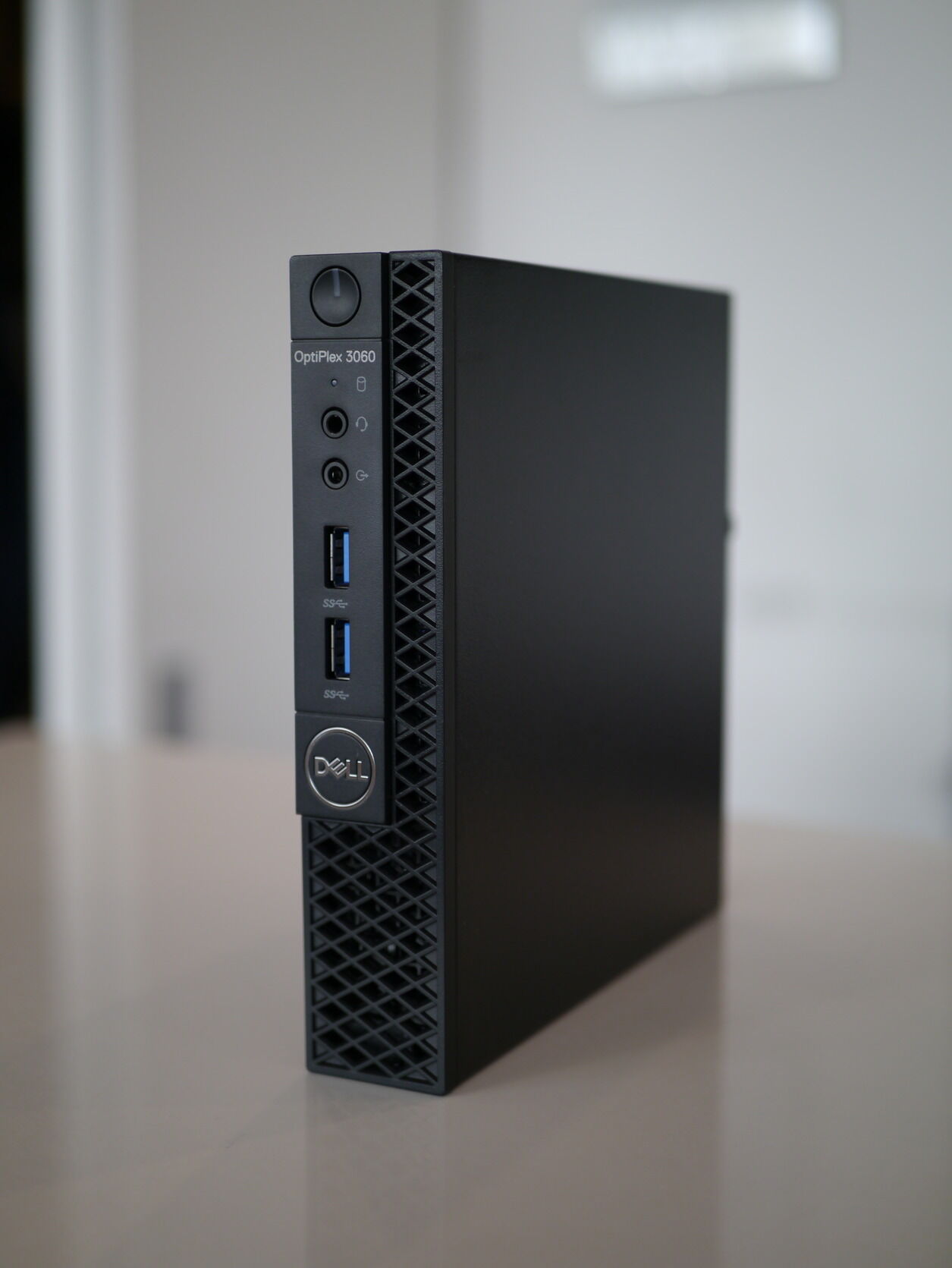

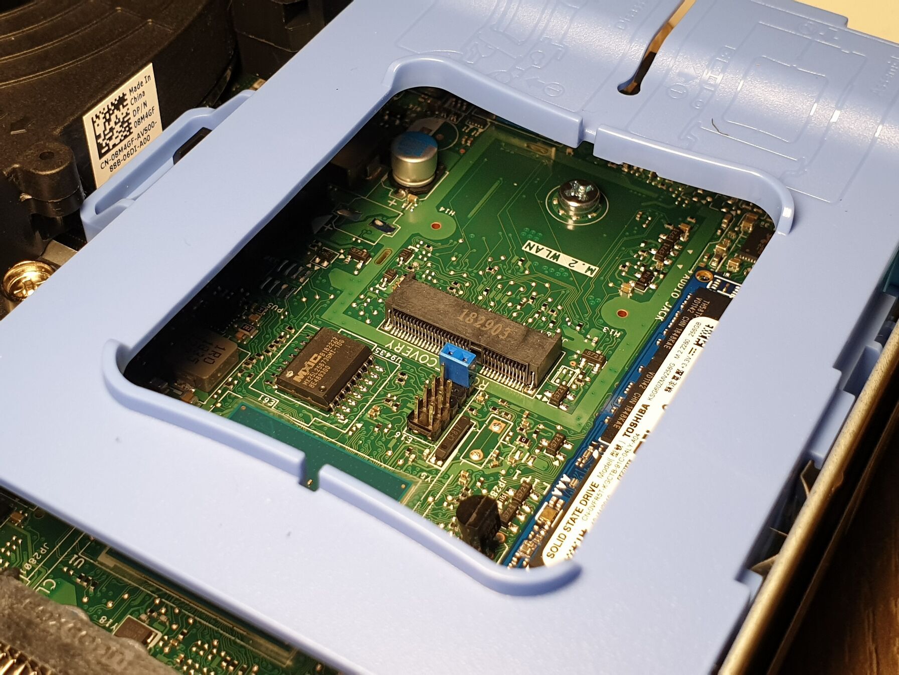

Van egy Dell Optiplex 3060 Pc-m amihez ha lehet szeretnék külső vga-t csatlakoztatni ha lehetséges. Olvastam már sok megoldásról de itt gondoltam ponosabb infót kapok.Teszek fel pár képet és lejrást a gépről. Bármi ötletet szivessen fogadok. előre is köszönöm.
Főbb paraméterek:
- i5-8400T 1,7-3,3GHz 6 mag 9MB cache
- UHD Graphics 630
- 1*8GB DDR4 memória (+egy szabad slot) - több memória megoldható
- 256GB M.2 SSD - nagyobb SSD megoldható
- Windows 10 PRO
- csatlakozók: Univerzális audio csatlakozó, Line-out (mikrofoncsatlakozó), USB 3.1 Gen 1 portok (2db), Bővítőhelyek vezeték nélküli antennákhoz, RJ-45, USB 2.0 portok (2db -1 támogatja az intelligens bekapcsolást), USB 3.1 Gen 1 portok (2db), Lakatgyűrű, Kensington-zárnyílás, DisplayPort, HDMI-port -

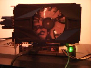

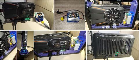

Eh, ez a step down konverteres történet nem jött be. Bár működött vele a kártya, de hangos zajt adott ki terhelés alatt az átalakító. Egy másik, állítólagos 300W-ot bíró konvertert is próbáltam, de az meg vagy gyári hibás vagy csak én vagyok béna, mert nem tudtam 12v-ot csiholni belőle (amper és volt állító potija is van). Ellenben, amikor ampert akartam mérni a gagyi mérőmmel, akkor az is kapásból hangosan zajongani kezdett, szóval dob.
Így vissza az eredeti ötlethez az atx táp helyett, ami kevésbé kompakt ellenben működik más hátrány nélkül. Múltkoriban házat is csináltam neki, szóval így már vállalható a 120W-os kockatáp

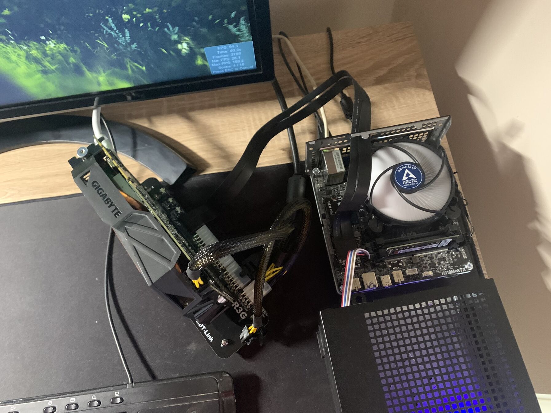

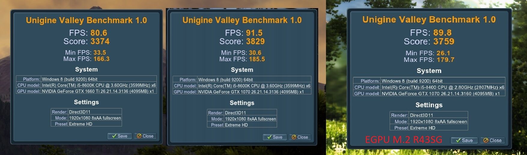

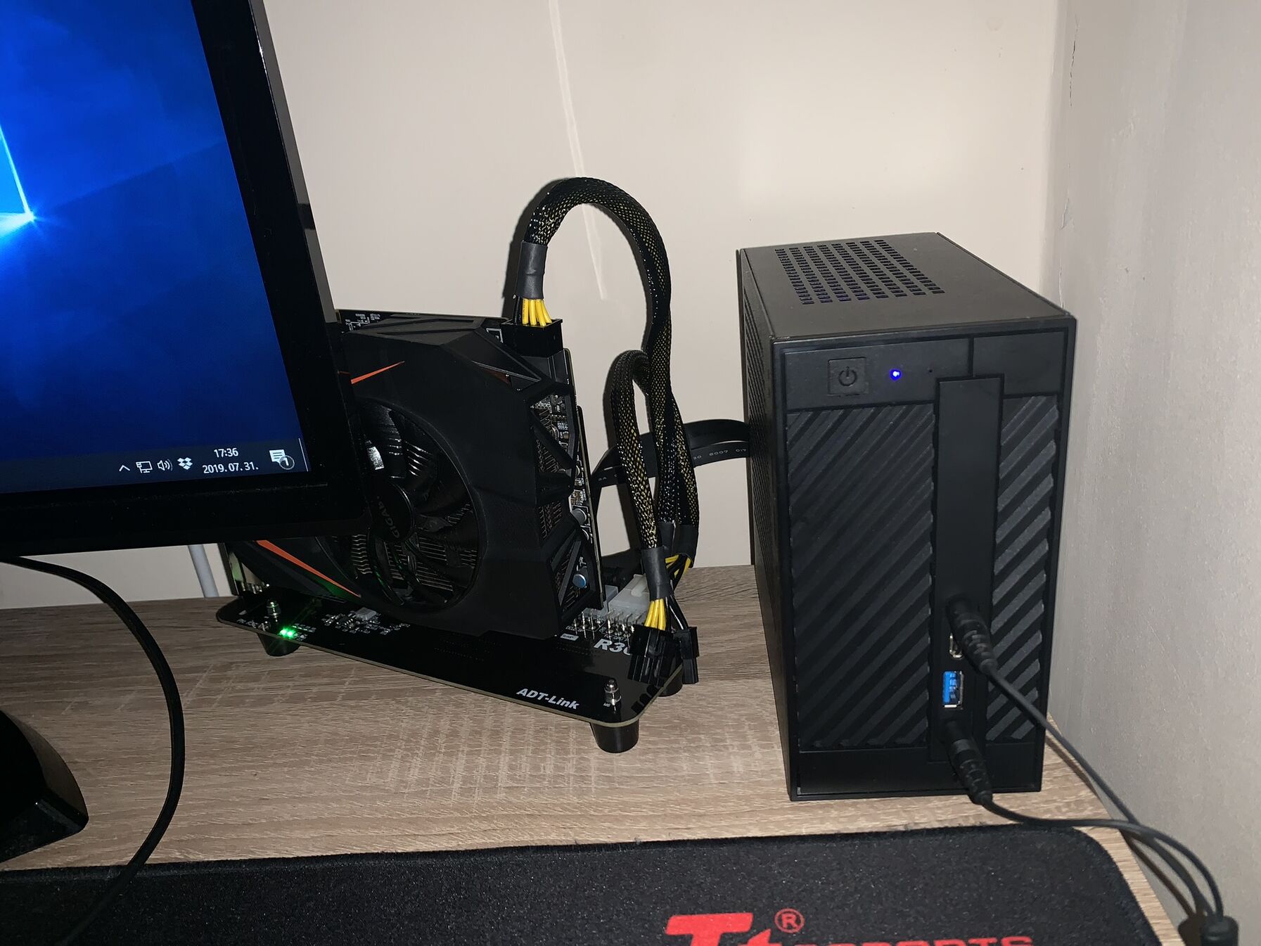

vrobi.nyh
Lehet valakit érdekelhet megosztok egy kis saját tapasztalatott, ADT-link R43SG M.2 vel.
Asrock deskmini H310 + i5 8400 8gb 2400mhz ddr4 ram
adt-link r43sg + dell d220p-01 + gigabyte 1070 miniRöviden minden hibátlanul működik. A windows automata driver amit felrak azzal volt egy kis gond a szinnel de
nvidia-error43-fixer_112 futtatás utánn feltelepítettem a legfrissebb driver és minden megy rendesen. -

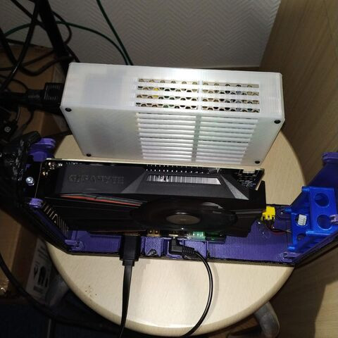

azbest
Not great, but not terrible
Megpróbáltam egy 100W dc-dc konverterrel, 90W-os thinkpad tápegységről hajtani a gt1050-est. És működik. Az átalakító stabilan tartja a 12V-ot. Előtte azért óvatosságból egy régi t61-es gépben probláltam feléleszteni, régi kártyával, hátha kijön a füst. Btw, a T61 úgy tűnik az expresscard slotban nem igazán szereti a videokártyákat, az advanced dock-ban lévő saját pci express csatit szereti.
Szóval, végülis működik. Bár aktív hűtés nem árthat rá. A videokártya nem fúj annyi levegőt, hogy kifejezetten hűvösen tartsa. Ellenben, a konverter meglehetősen hangos terhelés alatt. Tekert melegragasztóval kiöntése sem segít rajta. Szóval később megpróbálom egy nagyobb teljesítményű változattal, hátha az csendesebb. Ha az sem válik be, akkor mégicsak a 12V-os kockatáp lesz a befutó.

Próbált már valaki dc step-down konverterrel, 19V-os laptop adapterrel hajtani egpu-t?
Régebben mutattam, hogy nyomtattam házat exp gdc-hez. Csak az külső tápegységhez volt tervezve. Az atx tápegységgel meg nem annyira könnyen hurcolható
És még lusta voltam saját házat tervezni, amibe a kártyán kívül beférne a 10A-s kockatáp.Viszont vannak 90W-os 19V-os lenovó tápjaim, amivel talán meg lehetne hajtani a külön tápellátást nem igénylő (max 75w) 1050-es kártyámat. Ahogy látom, 4 dolcsi körül már van 100W-os step down áramkör [link]

Ezt is cáfolni tudom, én is azért próbálkoztam eGPU-val, mert nincs helyem. De az eGPU-nak is kell a hely, mire összedugsz mindent, adaptert, kártyát, hozzákötöd laptophoz, táphoz, és ha AMD eGPU, akkor monitor is kell. Akkora kábeldzsumbuj lesz az asztalon, hogy csak na. És akkor még mindig ott leszel eGPU-val, hogy a mobil proci, meg a kevés PCIe-sáv, régi PCIe-verzió is esetleg visszafogja a GPU-t (bár a Thunderbolttal rendelkező gépek vannak annyira újak, hogy ez kevésbé jön ki).
Egyébként nem lenne vele baj. Ha csak 50 USD lenne egy ilyen Thunderbolt adapter, meg bele veszel olcsó, régi GTX 650, 750 szintű kártyát, és a tápot is olcsón tudod lőni, akkor életképes kerülőmegoldás. De 200 USD az sok csak az adapterért. 350-500 USD-ért már használt gamer asztali gépet is összeraksz, ami megeszi reggelire mind a laptopot, mind a limitált eGPU-t.
