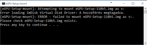

Egy kis segítséget szeretnék kérni!
Van egy egpu "szettem" (express card-os), ProBook 6460b laptopom, Geforce 220 Gt vga-m.
Nem tudom beüzemelni a rendszert. Setup 1.x-et nem találok sehol. Vagyis egy helyen belefutottam, de természetesen vírus volt és ki is nyírt egy hdd-t... na mindegy!Nagyon kezdő vagyok még ezen a téren, nem tudom mit hogyan kell!
Előre is nagyon köszönöm!
Akár privát üzenetben is elfogadom a tanácsokat!

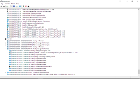

Helló!
Win 7-el vagy Win 10-el használtad az Elitebookot?
Mbr vagy Gpt partició táblával?Ha beállítom, hogy run compact 36bit igp+egpu, force igp 32bit.
Chainload utána indítom a Windowst, az eszközkezelőbe nem látom a kártyát se videó kártyaként, se általános megjelenítőként. De helyette ez van négy öt helyen 12-es hibával.és minden Windows induláskor ez a hibaüzenet vár.
Vajon ez lehet a hiba?
