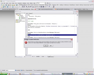

dany27
Hi!
Úgy sikerült megoldanom hogy elkapom a CM_MOUSEENTER illetve LEAVE üzenetet de valamiért dob egy hatalmas hibát mikor ráhúzom az egerem a gombra.. Csak a képbuherálással van baja, msgboxot simán feldobatom vele.
Hoztam létre egy külön típust a gombnak.. Nah de itt a kód beszéljen inkább az!
unit Unit1;
interface

type TButton = class(stdctrls.TButton)
img_pre: TImage;
procedure WhenMouseEnter(var Message:TMessage);message CM_MOUSEENTER;
procedure WhenMouseLeave(var Message:TMessage);message CM_MOUSELEAVE;
end;
type
Tfrm_main = class(TForm)
Button1: TButton;
img_pre: TImage;
procedure Button1Click(Sender: TObject);
private
{ Private declarations }
public
{ Public declarations }
end;
var
frm_main: Tfrm_main;
implementation
{$R *.dfm}
procedure Tfrm_main.Button1Click(Sender: TObject);
begin
if messagebox(frm_main.Handle,'Valóban kiszeretnél lépni a programból?','Kilépés megerősítése',MB_YESNO)= IDYES then
application.terminate
end;
procedure Tbutton.WhenMouseEnter(var Message:TMessage);
begin
img_pre.Picture.LoadFromFile('img/egyik.jpg');
end;
procedure Tbutton.WhenMouseLeave(var Message:TMessage);
begin
img_pre.Picture.LoadFromFile('img/masik.jpg');
end;
end. -
